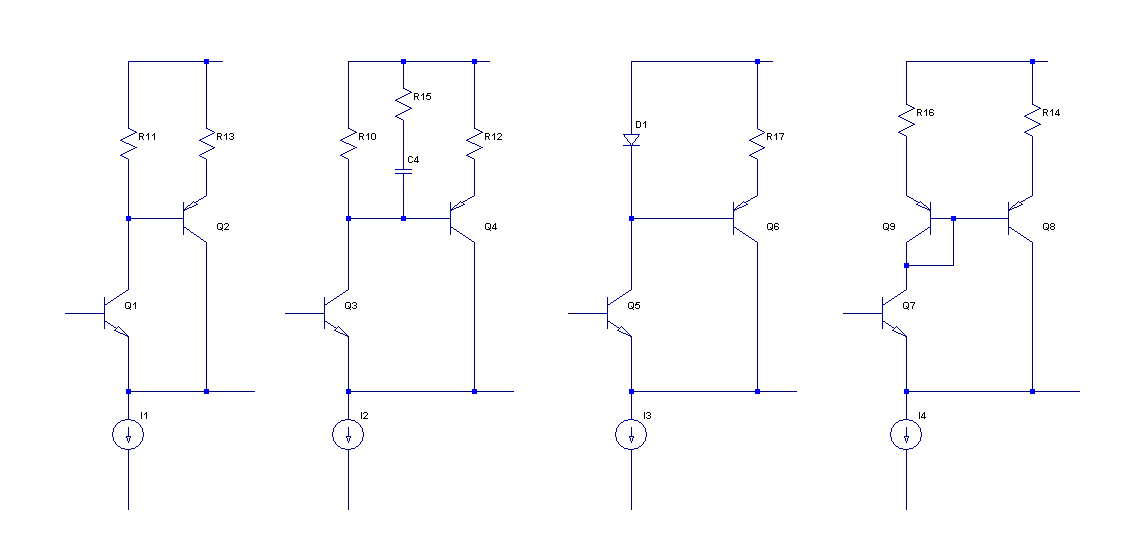

    Найди 10 отличий!
    кто из них "чистый" Шиклаи - супер-детище дарлингтона
    А кто - суперлинейный "золотой" ОК-ОЭ, с "неповышенным" h21?
    и кто будет линейней, и почему?
    Последний раз редактировалось Nick-nack; 06.09.2016 в 15:16.

    котег Аватар для _Сам_
    04.05.2010
    ☂☂☂Питер☂☂☂
    2,305
    По умолчанию Re: Транзисторный ламповик Сергея Рубальского
    Если "золотой" тот, что крайний справа, то лично я никакой особой сверхлинейности при моделировании не обнаружил. Искажения на уровне одиночного первого транзистора.
    Последний раз редактировалось _Сам_; 06.09.2016 в 17:49.
