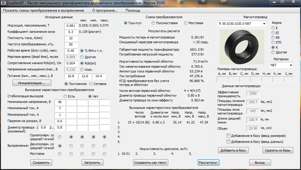

    Ну вот - все данные для расчета трансформатора у нас есть, можно приступать к расчету. Для расчета трансформатора я использовал программу Excellent IT(https://forum.vegalab.ru/showthread....ов-и-дросселей), разработанную Starichkom, за что ему большое СПАСИБО!!! В результате расчетов вот, что у меня получилось:
    • Расчет трасформатора:

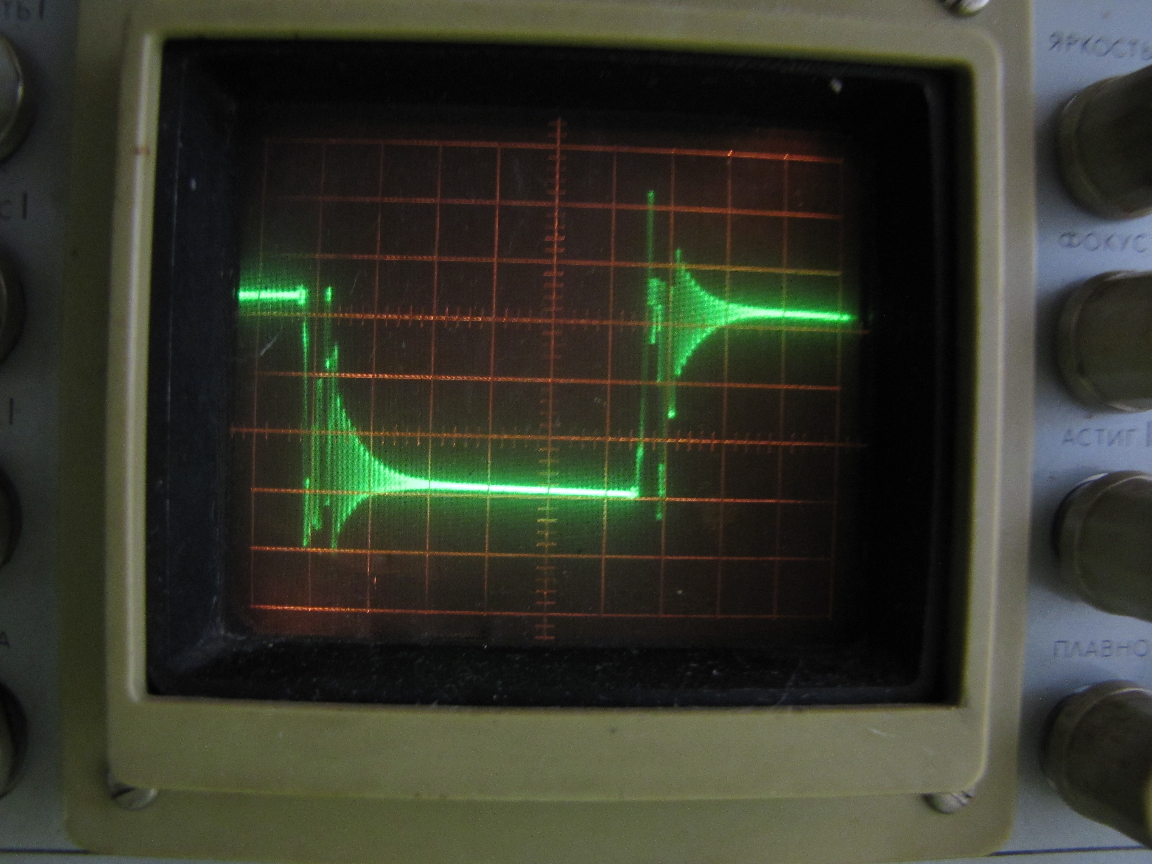

    Дроссели намотаны, все собранно и несколько раз просмотренно на наличие соплей и ошибок. Готов к первому запуску. Есть пара вопросов:

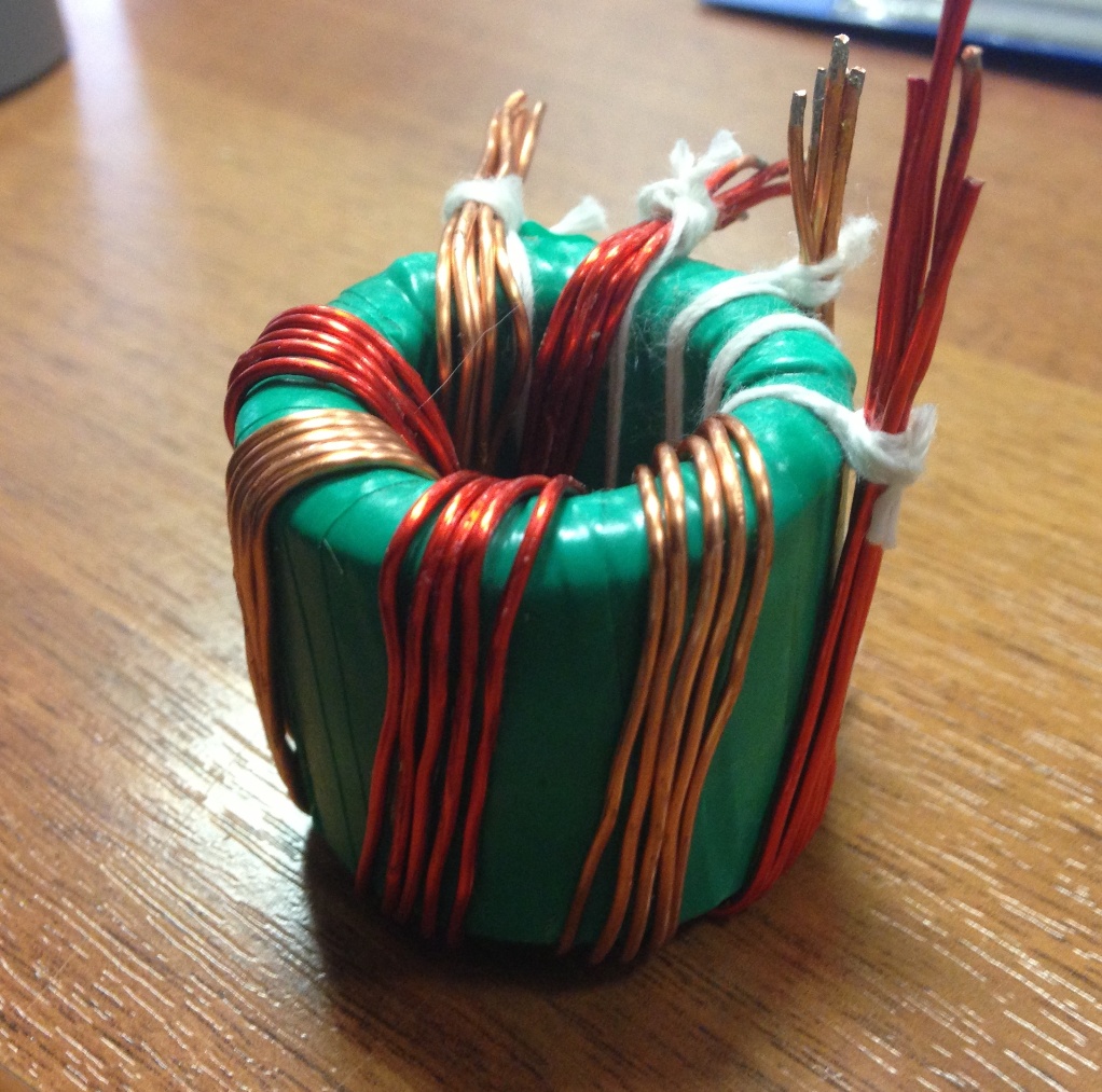

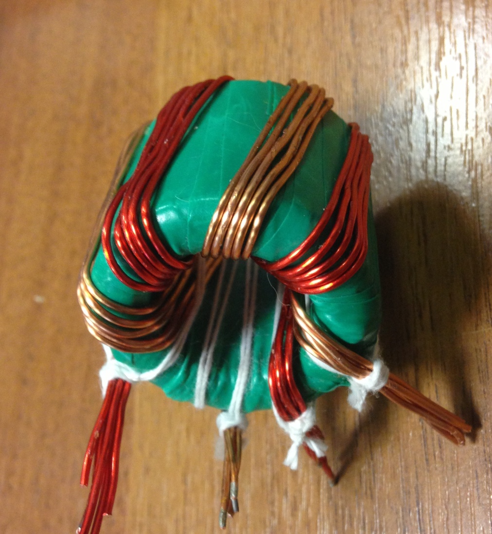

    Народ! а кто нибудь пытался намотать 2х3 витка первички (у меня прога рассчитала 2х2,8 витка)
    Я попробывал намотать, получилось как на фото. 2 Эпкосовских кольцф 36х23х15
    Оно работать будет?

    Запустил. На холостом ходу работает, по 57 Вольт в плече. Что дальше нужно проверить? Где какие осцилограмки посмотреть?

    для начала померить ток хх , картинки смотреть на стоке .
  14. #1593
    22.11.2007
    1,761
    По умолчанию Re: Авто преобразователь на 500 ватт

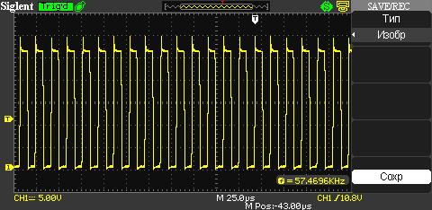

    Ток ХХ 200 мА, вот что на стоках
    ток хх великоват , лучше в пределах 120ма , какая частота и данные первички , кольца ?
    частоту увидел, 57кгц ? по моему у тебя советский сердечник , тогда и частота велика .

    Да,сердечник советский.Как узнать номинал деталек для требуемой частоты?

    ну а чего ему не работать ? только намотано странно , обычно для лучшей связи первичек их мотают вместе ,уж тем более цветным проводом . Почему эпкос зелёного цвета ?

    Провода было впритык - сматывал его с горелых автоусей, кольца зеленые от туда же. И обернул зеленой изолентой.

    Сегодня вернулся к работе над ПН. Понизил частоту до требуемых 50 кГц, увеличил R14 до 11 кОм, ёмкость не трогал. Верен ли такой метод? Как дальше действовать? Пока запитываю от встроенного БП в паяльную станцию, больше 2 А не держит. Пробовал выход ПНа нагружать резисторами 600-200 Ом, напряжение на выходе просаживается как по мне весьма значительно. На хх на выходе 57 Вольт, вешаю 200 Ом, падает до 50 Вольт, при этом ток потребления ПН вырастает до 1,2 Ампера.
