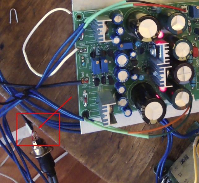

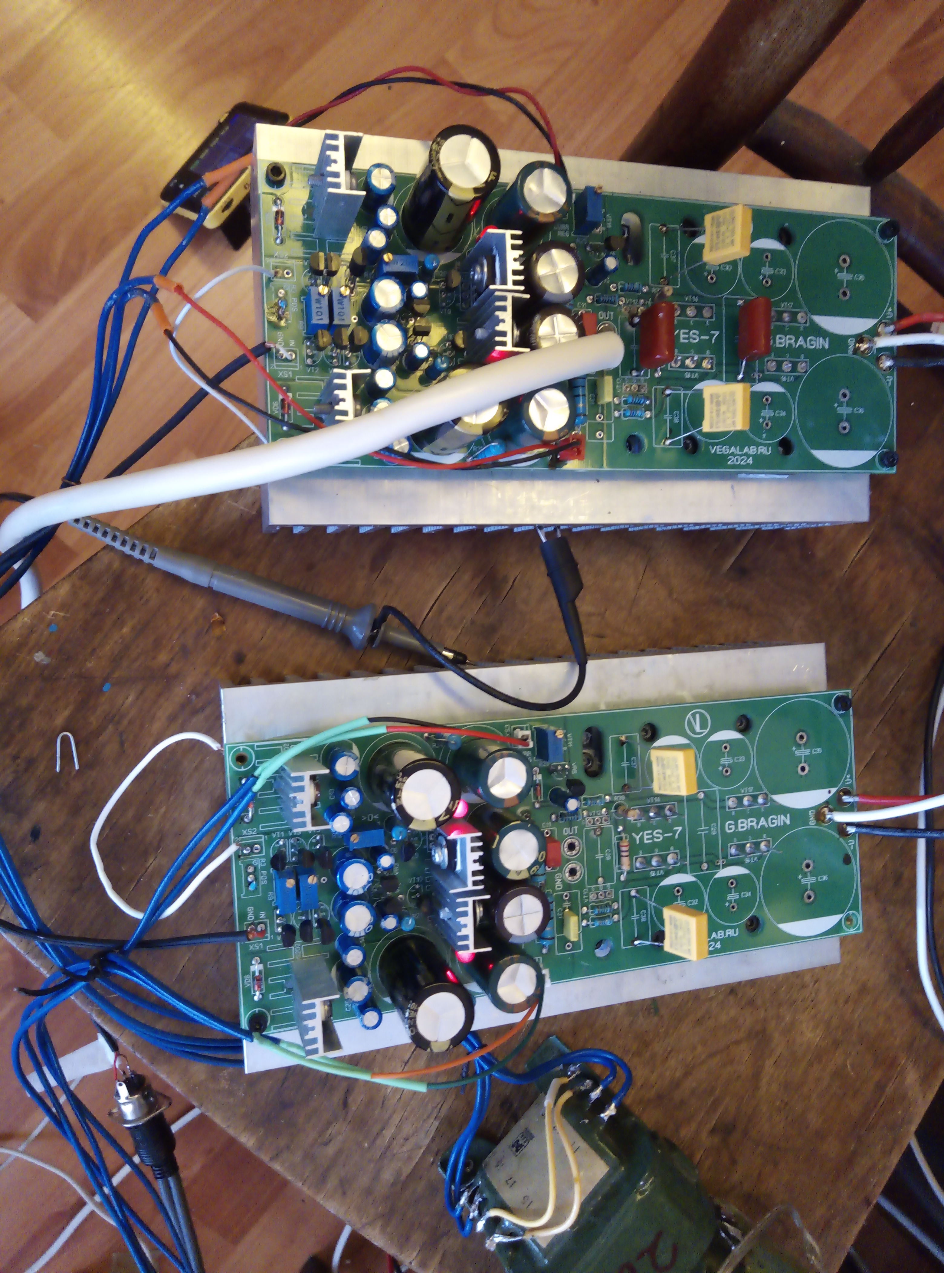

    У кого-нибудь
    Да, сейчас второй вариант запустил оба канала от трансов, силовой и два на УН, нет РГ, регулировка уровня в ЦАПе, земля со входных разъёмов только на вход в один канал, фона нет, как будь то работает от АКБ, есть шум, но моё оборудование не позволяет увидеть. Земли по питанию естественно объединены.

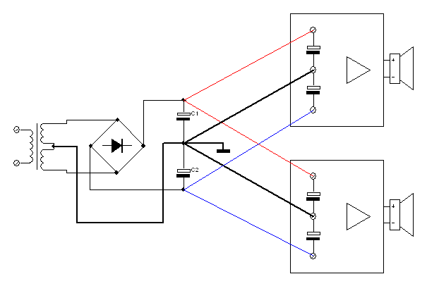

    На постоянку так будет? Это значит уменьшение разрядности, в цифре по другому не бывает.
    Так?
    Или так?
    Да.
    Или так?
    один мост и 2х10000мкф. экран подсоединён на платах, вход, и на разъёме из двух экранов только один подсоединён, можно и на питальнике попробовать экран с разъёма припаять в среднюю точку, но тогда экраны сигнальных проводов паять только со стороны плат. ещё раз, регулятор непредусматривается. если ставить регулятор то тянуть к нему сигнальные провода с каждой платы и не соединяя припаивать каждый к своему регулятору и горячий и землю, а землю со входного разъёма на блок питания в среднюю точку. и тут ещё не накосячить с землями защиты.

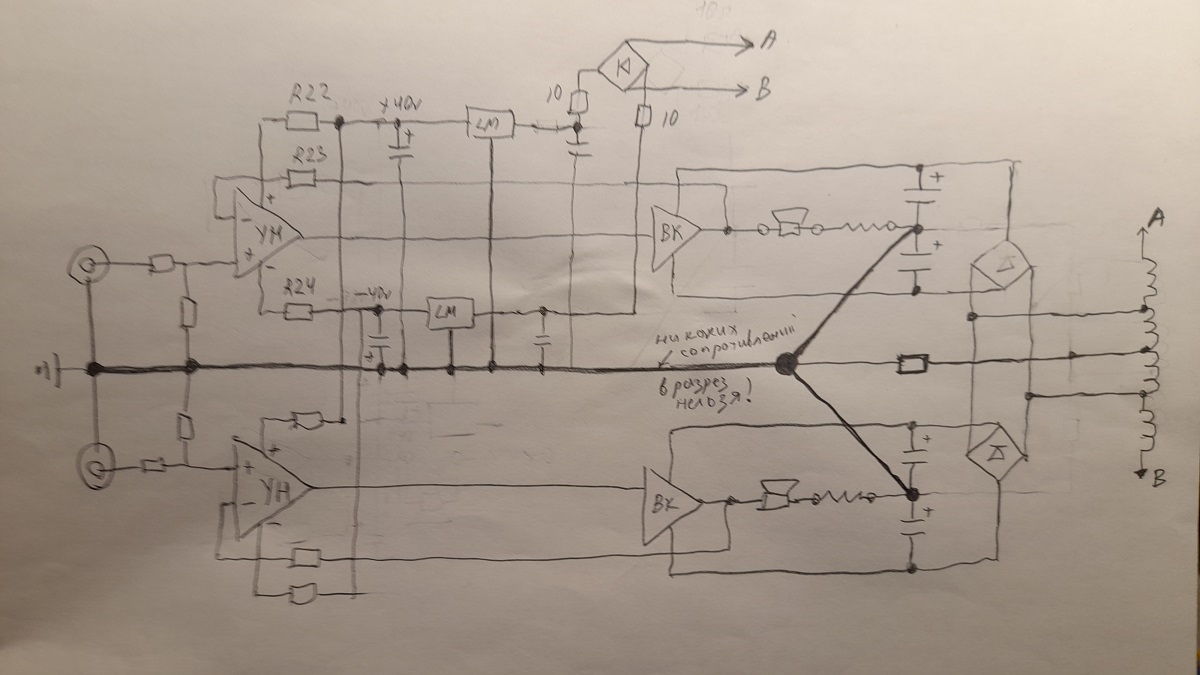

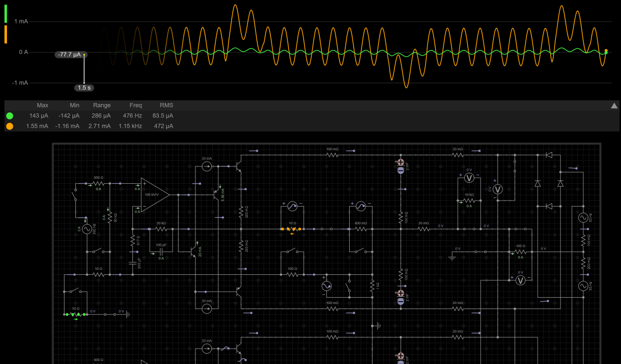

    У кого-нибудь оба канала от одного выпрямителя питается? Как землю разводили?
    Два дня над этим голову ломал, поставил кучу эеспериментов в симуляторе. Пришел к выводу, что когда одна обмотка транса на оба канала, как не разводи (одним или двумя мостами), между силовыми конденсаторами по земле из одного канала в другой будут постоянно модулироваться выравнивающие (и возвратные) токи заряда \ разряда.
    Зеленый - проникновение сигнала 1кГц из нижнего канала по земле через закорпученную землю входа, развязанную резистором с общей точкой силовых банок. При использовании одного моста.
    Оранжевый - эта же помеха уже на выходе правого канала.
    С двумя мостами исчезает проникновение 1кГц, но остаются выбросы с частотой 50 Гц - модуляция заряда банок в нижнем канале. Она и есть фон изза петли*.
    (*лечатся как ни странно добавлением резистора между общей точкой меж банок до центральной точки обмоток транса, но лучше просто не давать появляться зеленой помехе, развязками силовых земель меж каналами.)
    И тут главное не допустить того, чтобы они текли через входные цепи.
    Выходит чем дальше от входа текут эти токи тем лучше. (т.е. они не бегут через вход, а накоротко соединяются в точку например общую от транса и все остальные земли в нее сходятся).
    Но т.к. у источников эта земля обычно одна на оба канала, то и лучше её не разделять вплоть до центральной силовой точки, чтобы не создавать петель...
    Вобщем у меня вышло как-то так, правда пока еще и с одним мостом.

    Сопротивление между землёй и центральным выводом обмотки на моей схеме призвано лишь выравнить паразитное подмагничивание постоянным смещением в силу неидеальности самих обмоток. У меня оно 3 Ома, поставил в качестве эксперимента.

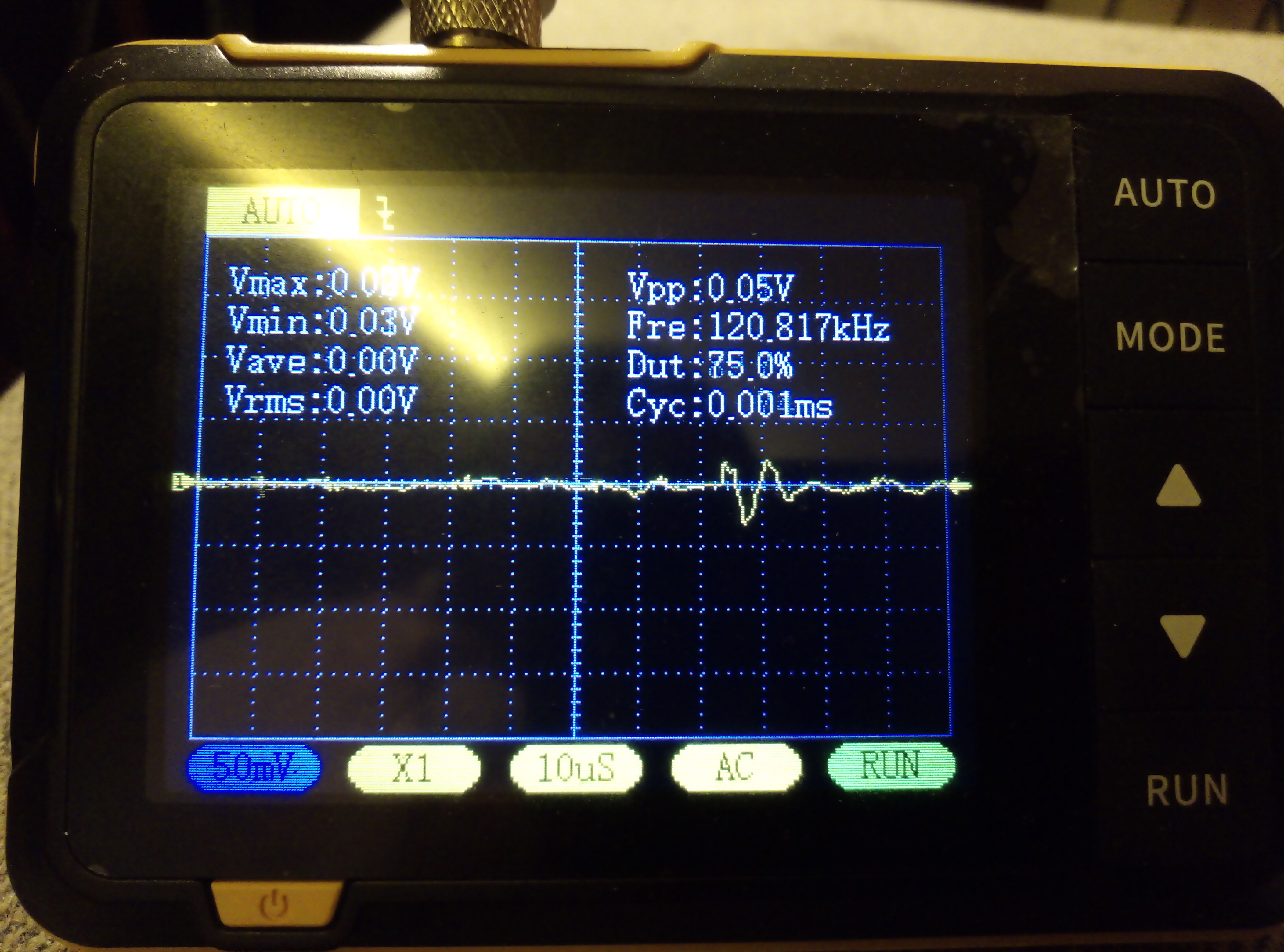

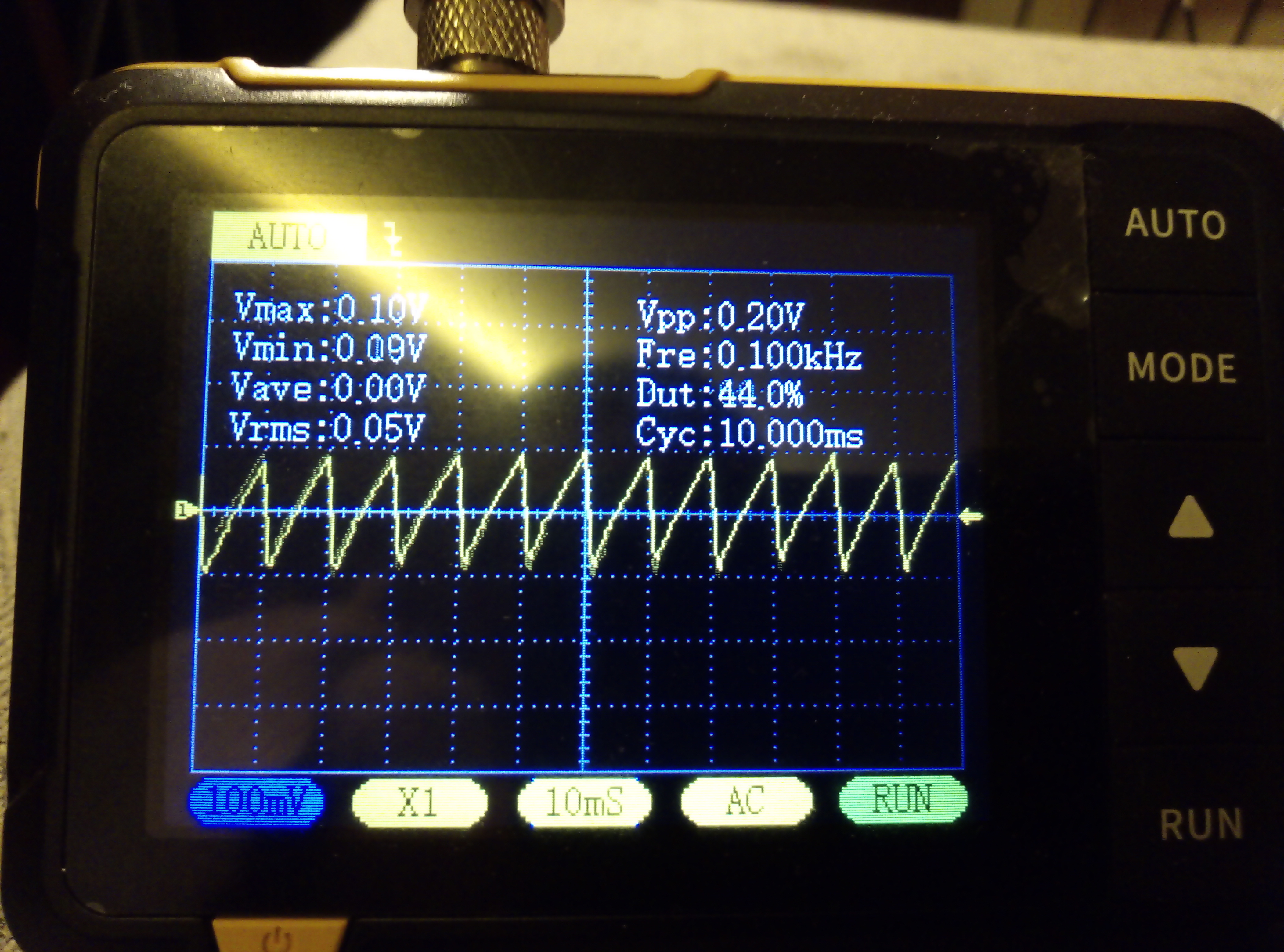

    это на выходе, срет какая то гадость импульсная, её ещё и слышно если сунуть пищь в ухо.
    ---------- Сообщение добавлено 21:31 ---------- Предыдущее сообщение было 21:30 ----------
    ---------- Сообщение добавлено 21:32 ---------- Предыдущее сообщение было 21:31 ----------
    а это на банках питальника.

    здесь нет, но и регулятора нет.
    Источник питания один и силовая точка кондеров в нем. И земля источника общая либо на входе усила либо в самом источнике... - петля же?
    Но петля не всегда прям проблема. У меня щас работает система с такой петлей вышло даже с раздельными обмотками на канал изза общего стаба на раскачку, но и нет особых проблем... Главное чтобы по всей петле этой не текли зарядные (или возвратные) токи больших кондеров. Надо ее просто максимально коротко как-то приводить к общей между силовыми банками точке.Нажмите на изображение для увеличения.

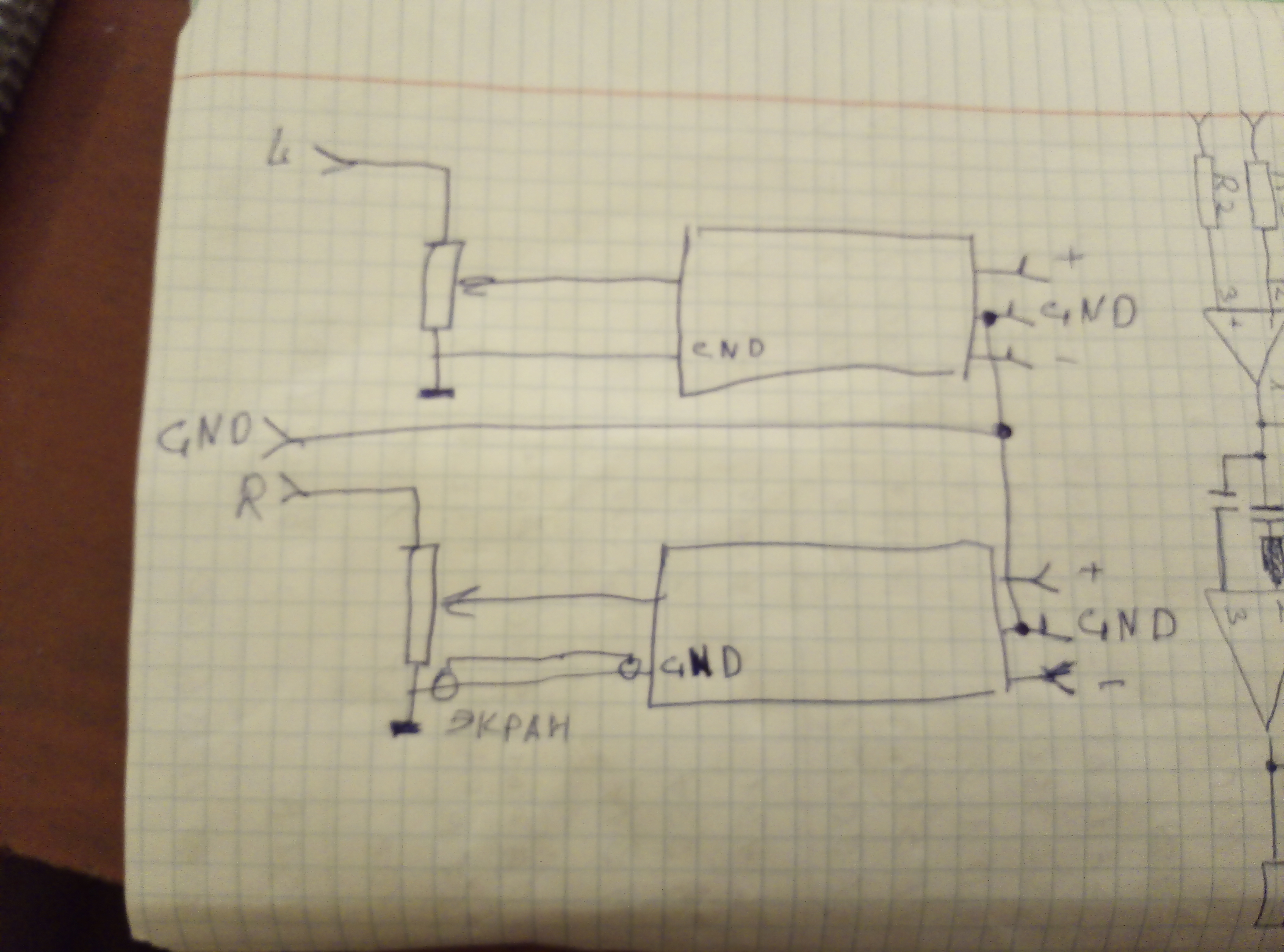

    Цитата Сообщение от Stalin Посмотреть сообщение
    Надо ее просто

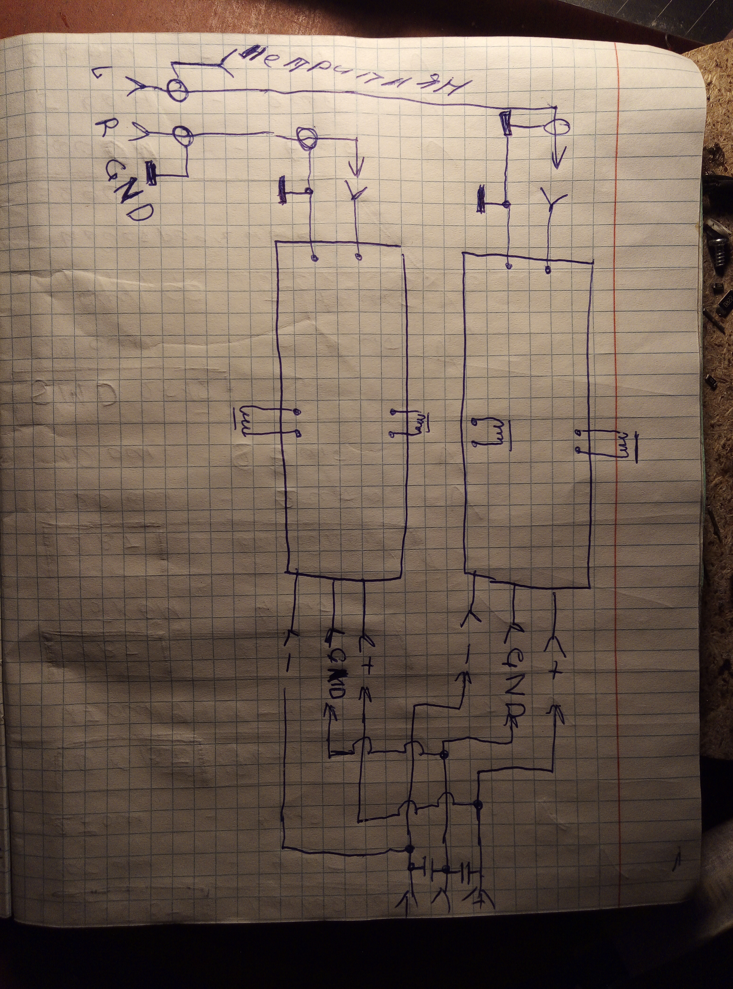

    э не, с регулятором громкости так не выйдет, будет петля, ща нарисую
    ---------- Сообщение добавлено 21:53 ---------- Предыдущее сообщение было 21:48 ----------
    А это относительно какой точки?
    это относительно земли на С36, С34. Там вообще интересно, я когда первый "изучал" ослом то эта пила есть и на Р36, Р37, при чём на обоих выводах, а на стабе VD7 её уже нет, я чесал репу но ничего вразумительного на ум не пришло.

    Там вообще интересно, я когда первый "изучал" ослом то эта пила есть и на Р36, Р37..............
    А земля щупа осцила-то при этом на чем?
    я помню это вы писали, но еще тогда не хватало полной картинки, чтобы понять..

    По умолчанию Re: YES - 7

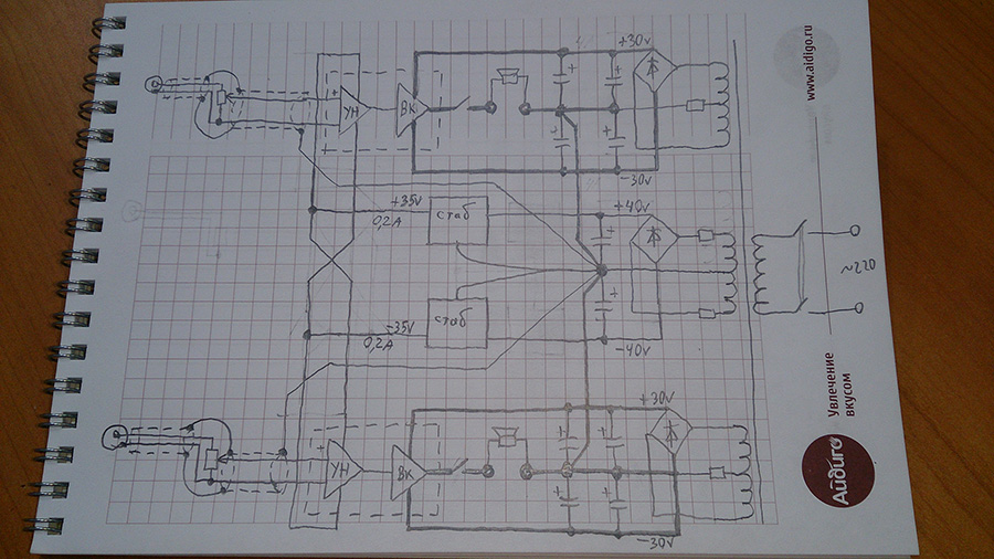

    во нарисовал с регулятором, я такой финт с пятью в одном корпусе и одном питальнике проворачивал, регуляторов естественно было пять, работало.

    земля щупа всегда на общей точке.
    ---------- Сообщение добавлено 22:01 ---------- Предыдущее сообщение было 22:00 ----------
    вы
    можно-нужно на ты, чай не барин какой.
  17. #156
    Частый гость Аватар для Stalin
    10.08.2005
    г. Екатеринбург
    216
    Это важно - что называть общей точкой:
    1) вход с общей землей на оба канала.
    2) корпус усила, соединенный
    3) точка между силовыми банками
    4) общая точка обмоток транса... и т.д.
    нужна полная схема соединений блоков по земле. Не обязательно ее выкладывать - главнео иее иметь для себя, и тогда проще понять на чем пила легла...
    На r36 и r37 она скорее всего вместе с землей на плате колеблется, если например не соединена толком с общей точкой на кондерах... или щуп осцилл-фа оказался где-нибудь на несоединенном с ней корпусе напрмиер
    ОК
    ---------- Сообщение добавлено 00:14 ---------- Предыдущее сообщение было 00:08 ----------
    Просто здесь тож не понятно куда точки земель с регуляторов приходят и каким путём...
    это когда что то искать, ну что лишнее прилетело, в моём случае где её не бери она одинаковая, можно конечно потыкать ослом между точками
    но тут важно понимать если разница есть, от которой мы стараемся уйти, то будет фон, его нет.А сейчас вообще на стуле лежит, корпус не знаю когда, сломал палец указательный на левой руке................... кувалдой.
    ---------- Сообщение добавлено 22:22 ---------- Предыдущее сообщение было 22:18 ----------
    XS1, Владимир ПП развёл, всё там нормально, ну я так думаю, и идёт она сквозь плату на среднюю точку банок питания.

    Я аот что думаю по разводке земли если обмотка с трансом одна, и усил собирается на платах Владимира из кита:
    Там кажется можно входную землю со стабами отвязать от силовых банок на плате, и привести их на входные штекеры, а уже оттуда тянуть одним жирным проводом в общую точку обмотки транса, куда собстна придут и общие точки силовых банойк с обеих плат по трем проводам (с транса). А вот питание раскачки на стабы заводить на плату отдельно без земли, т.к. она уже получится пойдет через входную землю.
    Делать так только если есть фон 100Гц, и только если одна обмотка на оба канала. В случае с независимым питанием, разумеется, не нужно так делать, ибо компромисс.

    Разрыв земли ( насколько я понял по картинке) идет ровно по середине платы, но соединен в одной точке которая идет на выход.
