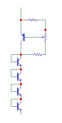

    По умолчанию Re: Вега 104
    Да мы в курсе: "Все схемы обманчивы"(℗)
    Совать резистор в коллектор в данном случае бессмысленно.
    Посмотрел внимательнее на цепь термостабилизации автора топика - в цепи смещения коллектор база стоит диод. Это источник постоянного напряжения, который приводит к перекомпенсации (увеличивает чувствительность ТКЕ). Самое простое - убрать диод, еще лучше поставить его последовательно с цепью термостабилизации.
    Для выходного каскада с тремя парами драйверов есть несложный вариант получше:
    В трех каскадах выходного драйвера транзисторы греются по разному и Vbe у них тоже разная.
    Транзистор-термодатчик регулирует Vbe - выходных транзисторов и прикручивается к ним.
    Другие транзисторы регулируют Vbe двух других каскадов. Желательно их тоже прикрутить к транзисторам, но не обязательно если они не сильно греются. Транзисторы можно заменить на диоды.
    Если рассматривать установку Vbe в выходных каскадах для минимума искажения в диапазоне рабочих температур все становится сложнее.
    Рабочая точка Vbe дающая минимум искажений может отличаться для разных температур и надо еще учитывать рост беты выходных транзисторов (h21e) с увеличением температуры (десятки процентов). Поэтому минимум искажений для холодного и горячего выходного каскада может быть при разных токах покоя. Поэтому наиболее оптимальный вариант настраивать тремокомпенсацию так, чтобы она устанавливала токи покоя близкие к режимам дающим минимум искажений для холодного и горячего режима. Но я думаю, данная схема не тот случай, чтобы так глубоко копать
    Последний раз редактировалось olegmotov; 13.03.2025 в 14:23.

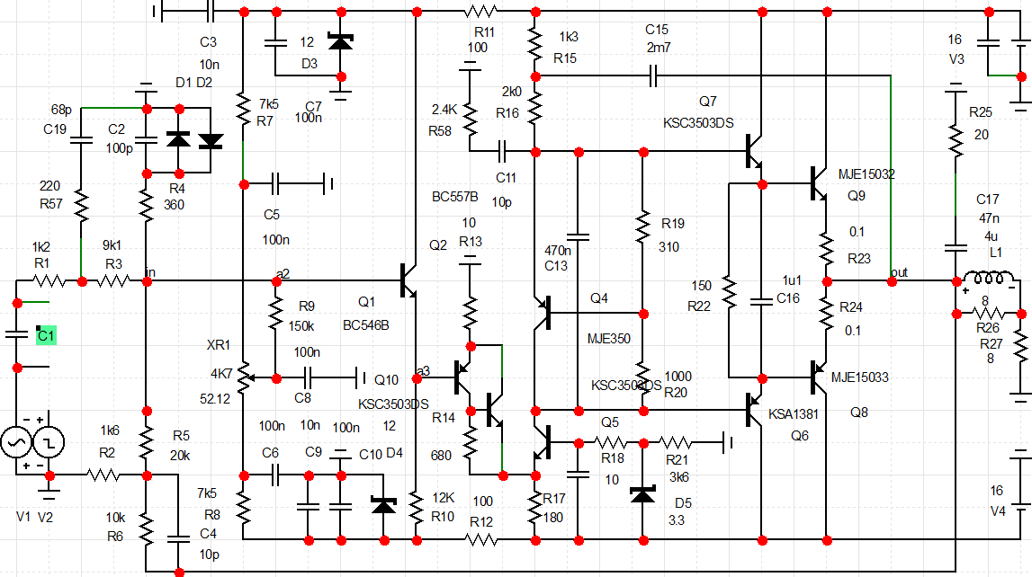

  12. #151
    Цитата Сообщение от AlexSco Посмотреть сообщение
    Также заменён R26 с номинала 100 Ом на 10 Ом, дабы выкинуть ВЧ коррекцию на 100 нФ красных флажках.
    А какие конденсаторы стоят параллельно R26? На схеме два по 0.047 мкФ, в сумме получается примерно 0.1 мКФ. Ну да, у вас так и получается 100нФ. С этой коррекцией надо бы поаккуратнее - она дает частоту перегиба примерно с 15 кГц и опережение по фазе. Наверное коррекция схемы это учитывает. Уберете, может быть самовозбуждение. Искажения как определяете, измерениями или на слух?
    В принципе R26 можно совсем убрать, петлевое усиление будет выше и меньше искажений, только режимы транзисторов по постоянному току сохранить.
    PS. И да просто ставить элементы/номиналы из других схем не стоит - схема и по постоянному и по переменному току рассчитывается комплексно для всей схемы. Это все равно, что коробку с Волги на Жигули переставить и думать, почему не едет.
    Последний раз редактировалось olegmotov; 23.03.2025 в 21:14.
  13. #152
    Аватар для AlexSco
    26.02.2025
    Уж сколько раз люди советовали - при первом включении УНЧ надо всегда включать в цепь первичной обмотки силового транса обычную лампу накаливания , на 60 или 100 ватт . Если схема нормально работает - лампа при включении вспыхнет на секунду , пока заряжаются кондёры выпрямителя , а потом или совсем погаснет , или будет очень слабый накал . Ну а если в схеме какая-то "авария" - то лампа просто будет ярко гореть ... но главное , что транзисторы при этом не сгорают
    Я как-раз сейчас и собираю такой стенд из лампочки и розетки. Больше не хочу аварий
    ---------- Сообщение добавлено 12:16 ---------- Предыдущее сообщение было 12:12 ----------
    Я в курсе, что коррекция дает полюс на 15-16кГц. Я просто думал, что это лишнее. В Арктуре 001 ведь просто резистор на 10 ом в той же точке. Я уже давно так сделал на всех своих модулях.
    ---------- Сообщение добавлено 12:18 ---------- Предыдущее сообщение было 12:16 ----------
    Схема Арктура в основном отличается только вольтадобавкой вместо ИТ, и КТ805 в качестве драйвера для выходного каскада на КТ808.
    ---------- Сообщение добавлено 19:22 ---------- Предыдущее сообщение было 12:18 ----------
    Счас попробывал включить Вегу, через лампочку. Вначале 40 Вт, потом через 100 Вт. Электролитические конденсаторы заряжаются - лампа вспыхивает, потом разряжаются, опять вспыхивает при новой зарядке. И так продолжается бесконца по циклу, так и должно быть? Я думал они только 1 раз зарядятся, потом лампа будет тлеть постоянно. А тут у меня какой-то генератор получился. Вообщем лампа переодически мигает с периодом 2-4 секунды.
    ---------- Сообщение добавлено 19:49 ---------- Предыдущее сообщение было 19:22 ----------
    Счас замерил мощьность потребления от сети 230 В, с помощью Ваттметра. Пиковая мощьность 132,8 Вт. И 110 Вт при выходной мощьности 27 Вт на канал. Интересно, почуму лампы на 95 Вт не хватает для нормальной зарядки электролитов?
