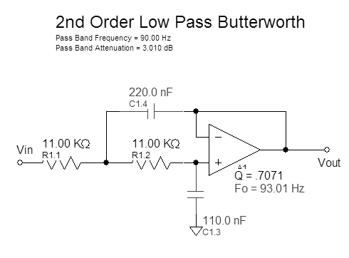

    В схемотехнике не силен, прошу подсказать првильно ли я понимаю предназначения элементов и возможные изменения в схеме:
    RM206 - ноль на выходе,
    RM214 - ток покоя,
    QM214 - определение постоянки на выходе (защита).
    Коэффициент усиления по напряжению RM220/RM208+1= 29. Можно ли его уменьшить, уменьшив R220 или увеличив RM208?
    Можно ли переделать вход на инвертирующий?
    Можно ли замкнуть конденсаторы СМ202 и СМ205? Предыдущий каскад будет выход ОУ.
    Спасибо.

    Переделать коррекцию, можно уменьшить на 20 дб искажения, расширив полосу и улучшить звук.

    Как переделать?
    ---------- Сообщение добавлено 19:24 ---------- Предыдущее сообщение было 13:53 ----------
    Увеличил ОООС, уменьшив RM202 до 22k. Конденсаторы CM206-207 заменил на 200 пФ с диэлектриком NP0. Звук замечательный. Активные 4 полосы - шикарное решение!

    Как переделать?
    https://akotov.narod.ru/amp.html

    Вот товарищ улучшает схему типа твоей:
    https://www.diyaudio.com/community/t...y-20db.275171/

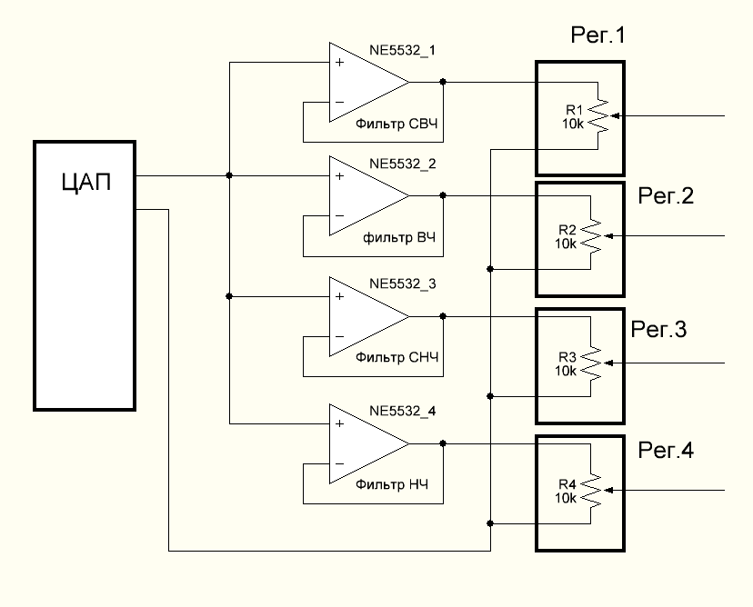

    Так как использую релейные регуляторы уровней, которые управляются постоянным напряжением (Att7 в режиме Master), то думаю лучше включить их так:
Название:	Общая схема_.png
    Вопрос: надо ли перед фильтрами ставить буффер, например инвертирующее включение 2068 с Rвх=10k?

    Ответ: фильтры на оу обычно рассчитываются на нулевое вых сопротивление предыдущего каскада, значит повторитель на оу- нужен.

    Так выход у ЦАПа проектируется под нулевое выходное сопротивление же.
    Нужны конденсаторы на выходе фильтров? Думаю нужны - постоянка хоть и небольшая, но будет присутствовать.

    лучше скиньте еще разок структурную схему того , что у вас там планируется)

    Выход ЦАП (пусть будет EMU0404) - фильтры - регуляторы уровней - УМ

    тогда никаких оу не надо. Единственное прикиньте вх сопротивление фильтров, чтоб сильно не нагружать выход (пусть будет EMU0404).

    Вх. сопротивление фильтров частотозависимое. Минимальное спроектирую чтобы было не ниже 10 кОм (Саллен-Кей). Тогда минимум будет не менее 2,5 кОм при параллельном соединении 4 фильтров.
    На НЧ получается такой:
