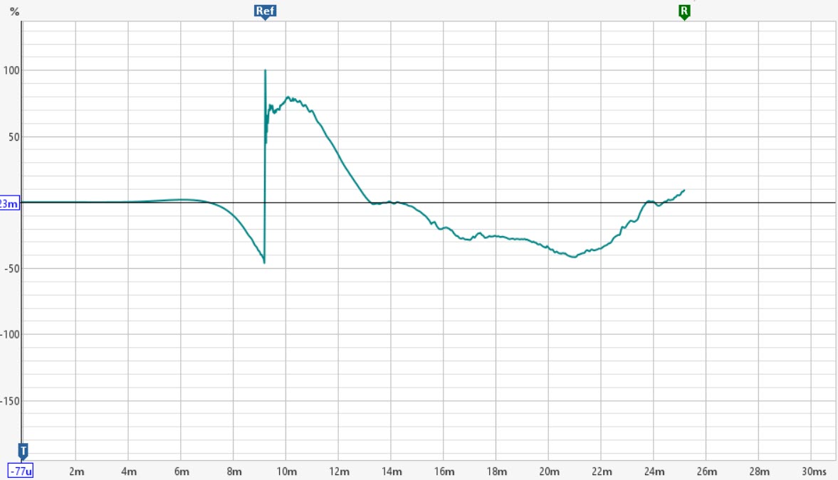

    Я думаю ни для кого не секрет что сводить и измерять я умею и скорее всего это делаю хорошо. Но это справедливо только для "классического" сведения - по фазе и АЧХ.
    Уже много времени ломаю голову и не могу понять как некоторым удаётся свести АС так, чтоб получился "красивый" импульс.
    Без переходов через ноль, хотя бы в диапазоне от 200гц. Типа такого:
    В теории я понимаю что нужно двигать задержками полосы, корректировать АЧХ фильтров для получения такой формы. Но на практике у меня даже близко на что-то адекватное не получается.
    Сам по себе импульс я могу сделать, это не особо пролема. Проблема в том, что при этом АЧХ получается чёрти-какой.
    Кто-нибудь из гуру сведения "по импульсу" может показать мастеркласс ?

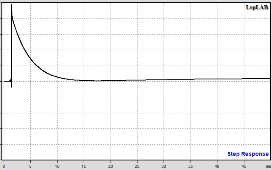

    Прикладываю пример измерений двухполоски (без фильтров), хорошие динамики. Heil Beyma на ВЧ и 8" Purify в ЗЯ. Обычными фильтрами сводятся великолепно - ноль проблем, особенно в активе.
    Обычными фазолинейными FIR фильтрами тоже сводятся, но кто в теме знают что это выглядит вот так:
    Я думаю не надо обьяснять что на отклик на одиночный импульс (от батарейки) это никак не похоже по причине того что с какого-то перепугу математика решила что перед щелчком должен быть набегающий фронт от НЧ. Понятно что в природе такого быть не может и не должно.
    Поэтому смотрю как у некоторых получается свести чтоб степреспонс был похож на тот, что в первой картинике и НЕ-ПО-НИ-МА-Ю как это можно сделать
    Кто-нибудь может по моим измерениям в симуляторе "собрать" фильтр чтоб я смог попробовать повторить у себя для того чтоб понять где я делаю не так ?

    По умолчанию Re: Сведение АС "по импульсу" (Вопросы-ответы)
    идеальная ПХ это ступенька.
    Это свет у лампочки или тепло у зажигалки У динамика идеальная совсем другая.

    _Сам_, мы снимаем переходную характеристику через ускорение мембраны микрофона.
    Если тебе будет понятнее и проще, то ты можешь снять переходную через положение диффузора во времени, тогда такая ПХ будет ближе к тому, чем ты оперируешь в рассуждениях, а именно ты получишь:
    ступенька
    Но тогда вдруг окажется, что править фазу по микрофону не нужно , с исправленной для микрофона фазой АС переходная по ускорению диффузора окажется уже не такой красивой.
    Всего-то нужен лазерный датчик (приём-передача) и пред для него, чтобы подключать к звуковой карте.
    Merstan
    для меня непонятно, какую ПХ ты считаешь идеальной, вот я и спросил.
    Я понял, что не ступенька, а какая тогда?
    такая:
  8. #147
    13,601
    _Сам_,
    Если нижняя частота ноль Герц, то треугольник превратится в ступеньку. Именно так будет, если на динамик подать "батарейку", а сигнал снимать лазером с диффузора. А вот если снимать микрофоном, то выйдет треугольник, основанием, длительностью в 1/4 длительности от f по -3дБ.
