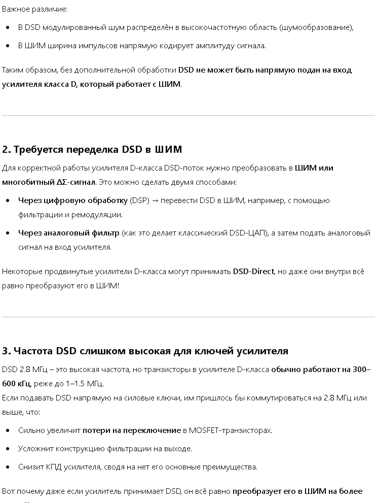

    По умолчанию Re: Советские колонки для тяжёлой музыки
    Сам принцип преобразования там же не ШИМ, а что тогда?
    это разный сигнал.

    Alen, ну если не гнаться за мощностью, то на СВЧ транзисторах вполне. А фильтр как раз максимально простой и можно резать где-то на 200kHz.

    Класс D, наверное, более ближе к DSD?
    Есть что-то общее между DSD и цифровым безОСным классом D (типа SSM3582): модулируем чисто в цифре и подаём результат прямо на ключи. Но с мощными ключами такое работает плохо, поэтому для повышения качества и/или мощности добавляют ОС. Эта ОС обычно аналоговая, поэтому и модулятор приходится делать аналоговым, а значит не слишком сложным. Варианты с ОС через АЦП - пока экзотика, но что-то мне подсказывает, через несколько лет это может измениться.
