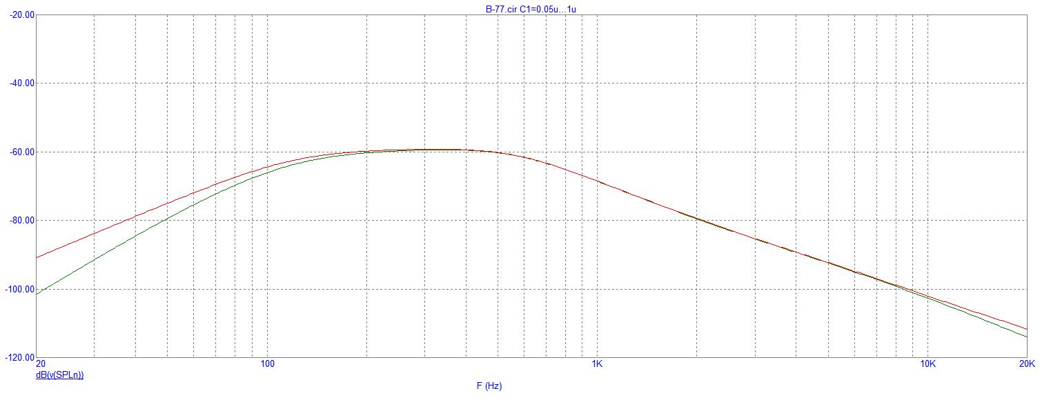

    На входе усилителя

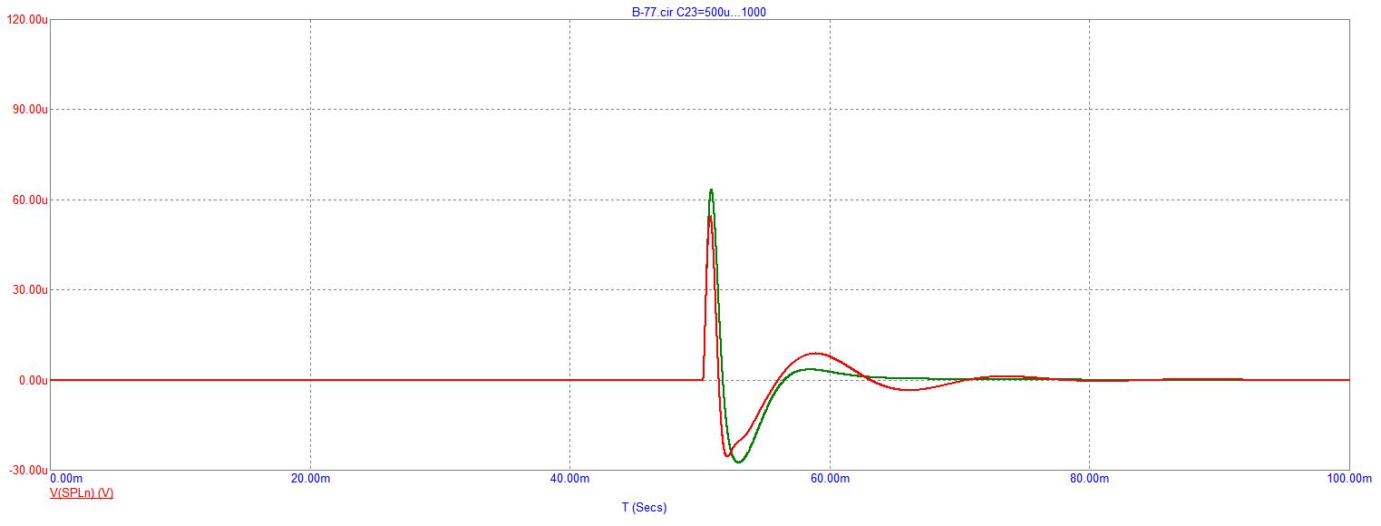

    В фильтре АС

    У тебя АЧХ разные.

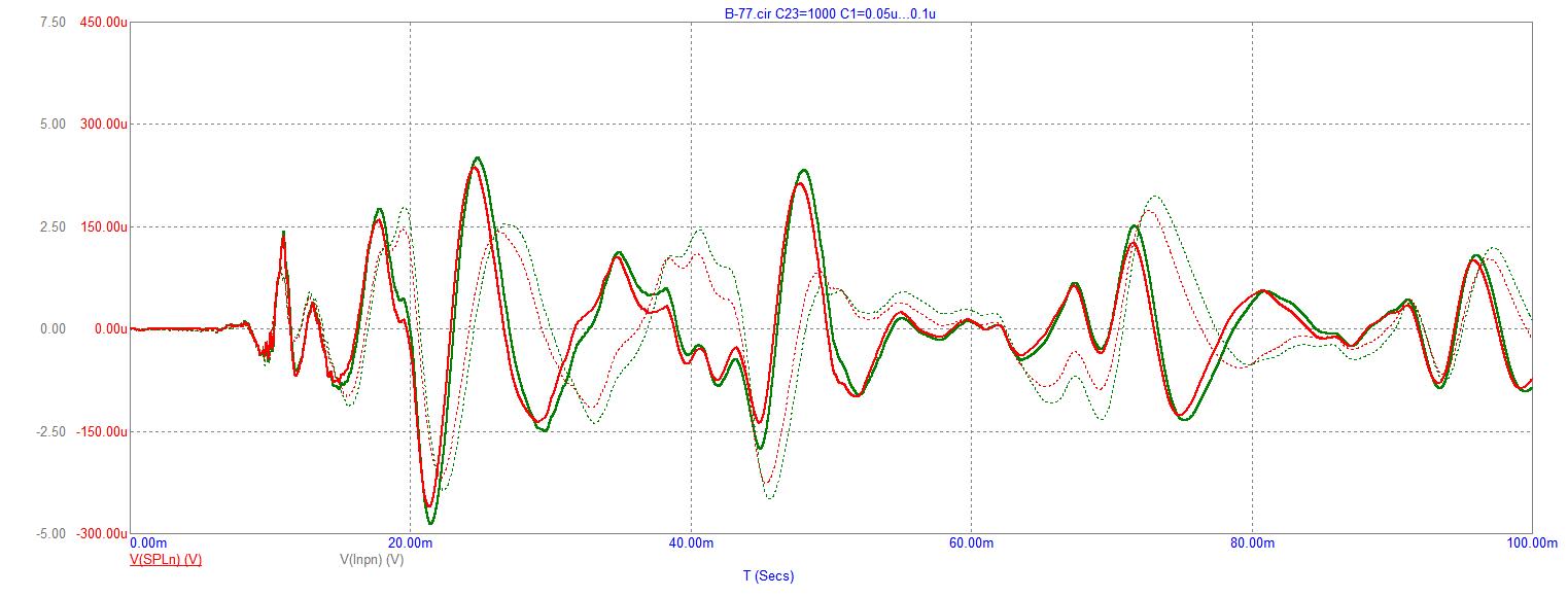

    С изменением конденсатора на входе УМ

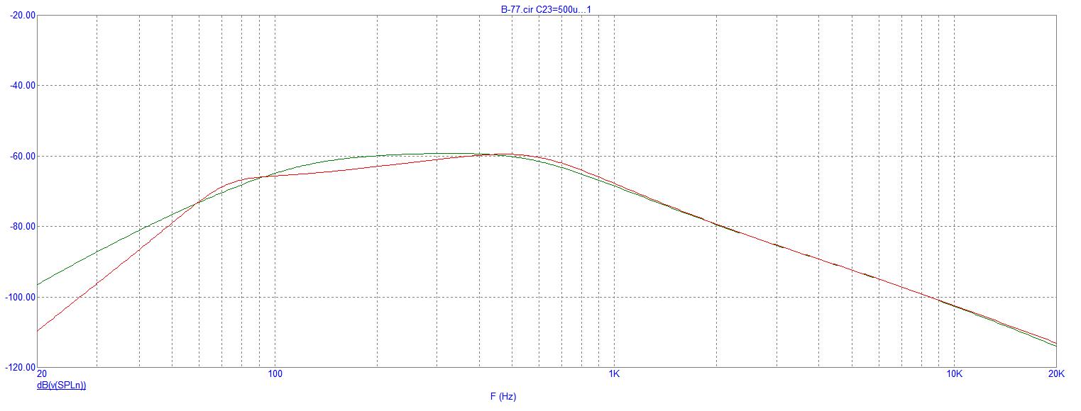

    У тебя АЧХ разные.
    Таки да.
    А попробуй сделать одинаковые одним С в фильтре АС

    Кондёр в 1F и АЧХ НЧ на месте.
