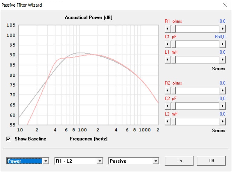

    Далее 8" якобы сабвуферный динамик Jamo
    Fs - 39 гц
    Qts - 0,61
    Vas - 42 л
    В ящике 35 литров.
    Конденсатор последовательно 650мкФ - красная кривая.
    Напрямую без конденсатора - серая.
    Метод, конечно, не без недостатков, но за его простоту в некоторых случаях можно это ему простить.
    Стоит уточнить для тех кто упустил из вида важную особенность -
    Метод только для закрытого ящика.

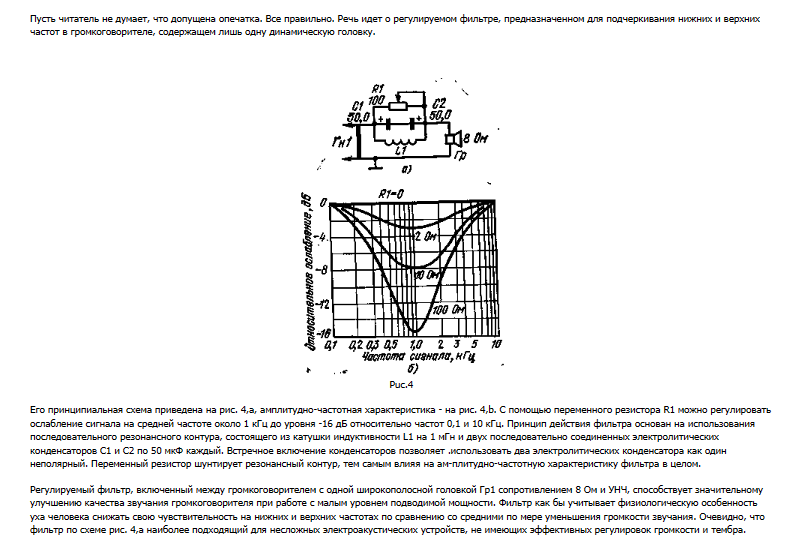

    По умолчанию Re: Capacitor tuning - Конденсатор последовательно с НЧ динамиком.
    Двухполосный фильтр для ... одиночной головки.Нажмите на изображение для увеличения.
Название:	ФИЛЬТР ДЛЯ ОДИНОЧНОЙ ГОЛОВКИ.png

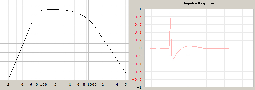

    Ладно, с другого конца зайдем. К чему приведет "отсутствие контроля", головка раздемпфируется, отклик испортится?
Название:	Без Имени-1.jpg
    Вот фазоинвертор, включенный обычным образом, Rg=0. Классическая картинка.
    Или вообще не фазоинвертор, и... ?
    Надо сразу с нужного края зайти! А что такое вообще этот контроль? Только не нужно про коэффициент демпфирования. Иначе бы его сразу назвали коэффициентом контроля...
    Ну да. Может кому такой звук и нравится.
