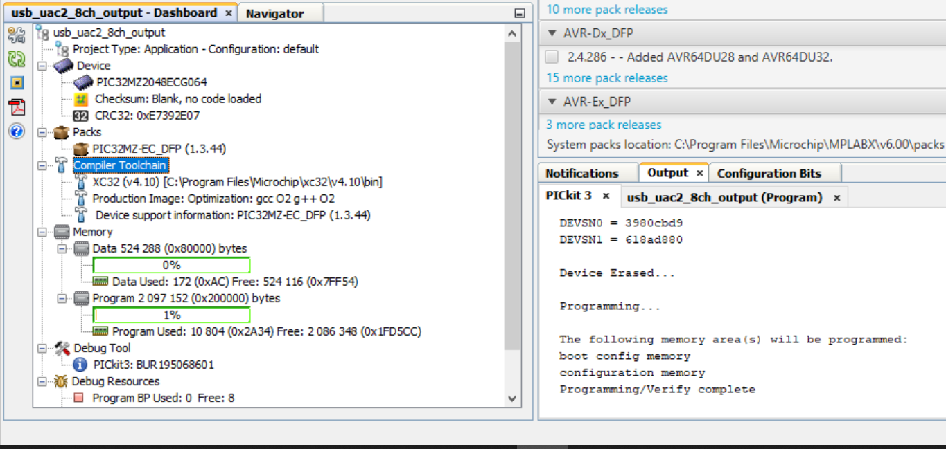

    подскажите пожалуйста, куда копать:
    Connecting to MPLAB PICkit 3...
    Currently loaded firmware on PICkit 3
    Firmware Suite Version.....01.56.09
    Firmware type..............PIC32MZ
    Programmer to target power is enabled - VDD = 3,250000 volts.
    Target device PIC32MZ2048ECG064 found.
    Device ID Revision = A5
    DEVSN0 = 3980cbd9
    DEVSN1 = 618ad880
    Device Erased...
    Programming...
    The following memory area(s) will be programmed:
    boot config memory
    configuration memory
    Programming/Verify complete
    один раз прошло так, потом:
    при передергивании программатора он определяется
    DEVSN0 = 3980cbd9
    DEVSN1 = 618ad880
    а при попытке прошить или стереть:
    Unable to connect to the target device.
    Failed to get Device ID
    используется кварц на 12мгц, и на нем осцилом не щупается пульс...
    MPLAB X 6.00 + CX32 4.1
    Последний раз редактировалось nabiullin; 16.02.2024 в 14:28. Причина: доп.

    Кварц на прошивку не влияет, он используется только для тактирования USB модуля.
    У меня с PicKit3 проблема была с тормозами и отваливанием в режиме отладки. Прошивалось вроде нормально.
    Точнее какие-то глюки/тормоза были, но помогало сброс питания проца, отладчика и перезапуск IDE.
    Может отладчику надо обновить фирмваре?
    И еще у пиккита есть разные режимы (уже не помню для чего) которые меняются через смену фирмваре в IDE. Может не тот мод задан?
    в ходе различных тыканий и попыток, иде написала красным по белому что прошиваемый объект голодает и ему нужно внешнее питание, дал ему 3.3 с внешнего стаба.
    Среда кажется успешно его прошила, и теперь ошибок с инициализацией мк нету.
    Однако при подключении устройства в USB виндовс не реагирует. Устройство не появляется в диспетчере устройств.
    DEVSN0 = 3980cbd9
    DEVSN1 = 618ad880
    Device Erased...
    Programming...
    boot config memory

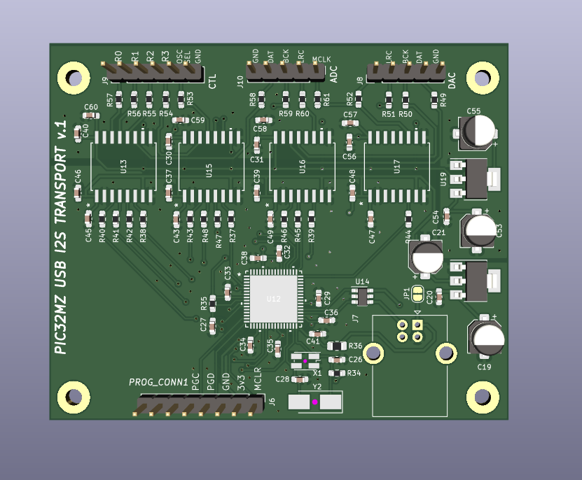

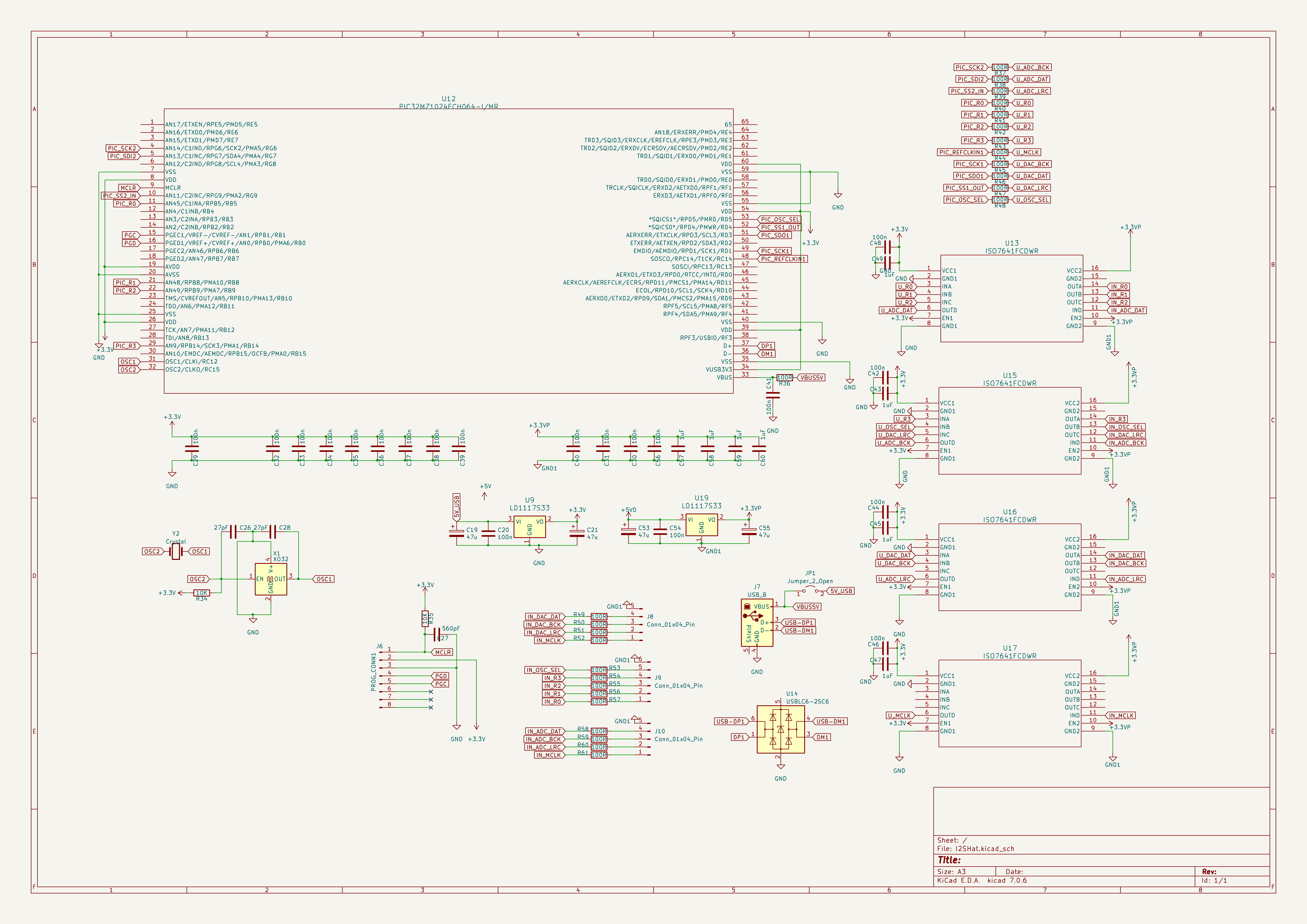

    Цитата Сообщение от nabiullin Посмотреть сообщение
    Нарисовал схему и плату по мотивам топика.
    Хочется протестировать жизнеспособность и пригодность транспорта в своих проектах.
    Плата нарисована за один вечер, далека от идеала, но для отладки и запуска, полагаю, будет достаточно.
    Изоляторы использованы ISO7641 (и их китайский аналог CA-IS3741HW от ChipAnalog) так как они есть у меня, но понадобилось поставить 4шт, вместо двух SI8662BB-B-IU - дико дорогих, как в исходной схеме.
    Сама плата и схема в картинках:
    Вложение 441773
    Вложение 441774
    И схема в pdf формате.
    Exposed pad не заземлил?
    оказывается его нету у этого чипа (или у меня китайская подделка?)
    а футпринт заменил.
