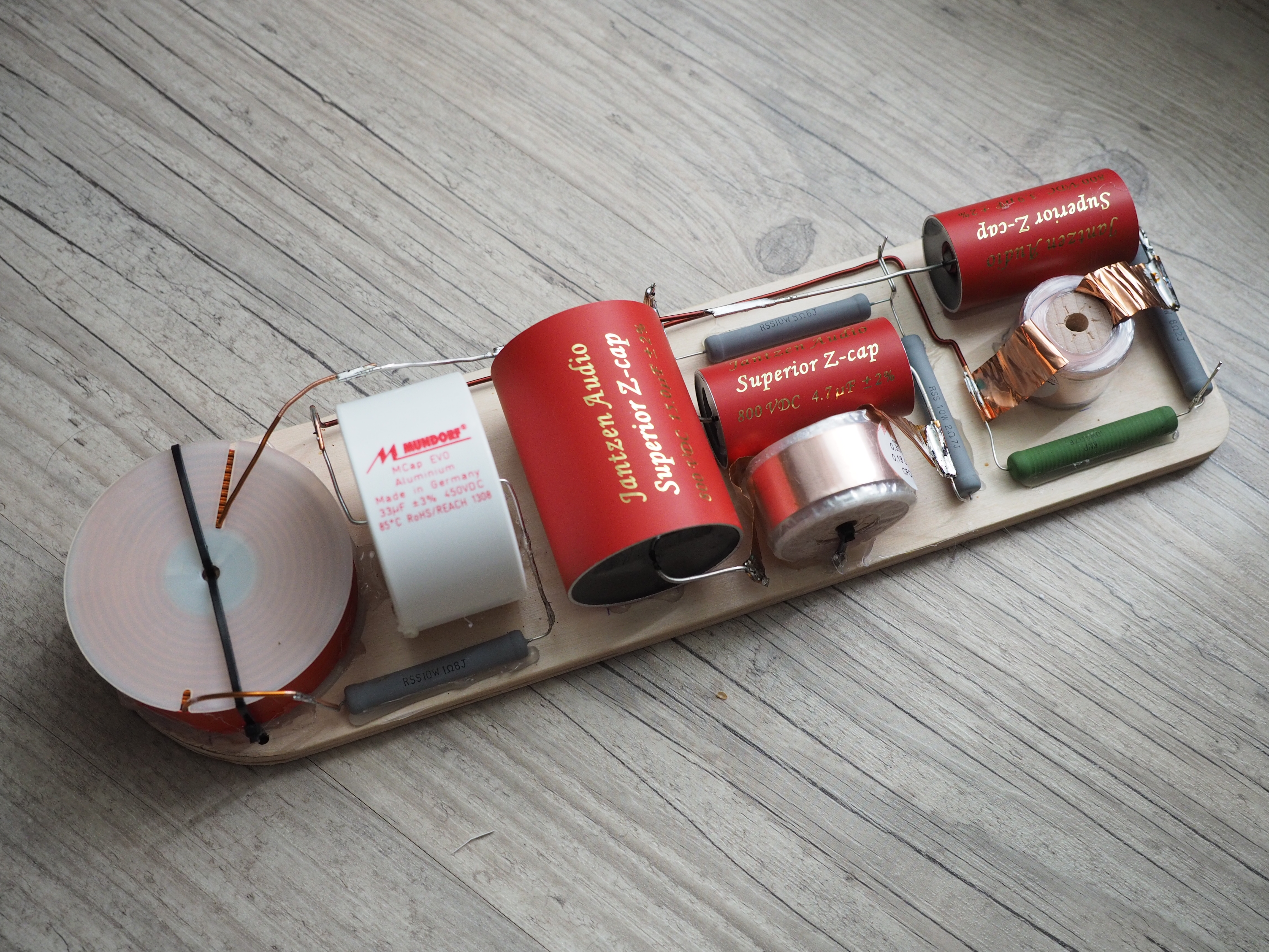

    Вспоминаем, но с учётом текущих знаний и небольшого опыта
    1) Оригинальную конструкцию наклоняем на 7...10 градусов, чтобы пищалка оказывалась глубже остального и смотрела выше ушей слушателя, т.е. АС слушаются под наклоном.
    2) Переделываем фильтры как на картинке.
    3) Мне в личку по данной АС больше не задают вопросы "как бы вы сделали?", а обсуждают вместе с остальными
    Тут есть архив (лежит давно в моих публичиных сообщениях) с замерами и готовым симулятором в LSP CAD 5.25 Pro https://cloud.mail.ru/public/Ebxs/FucN2Bycx , кто хочет может сам забить представленный фильтр и покрутить на свой вкус.
    Всем удачи, за результат ответственности не несу!

Название:	Архисложный фильтр.jpg

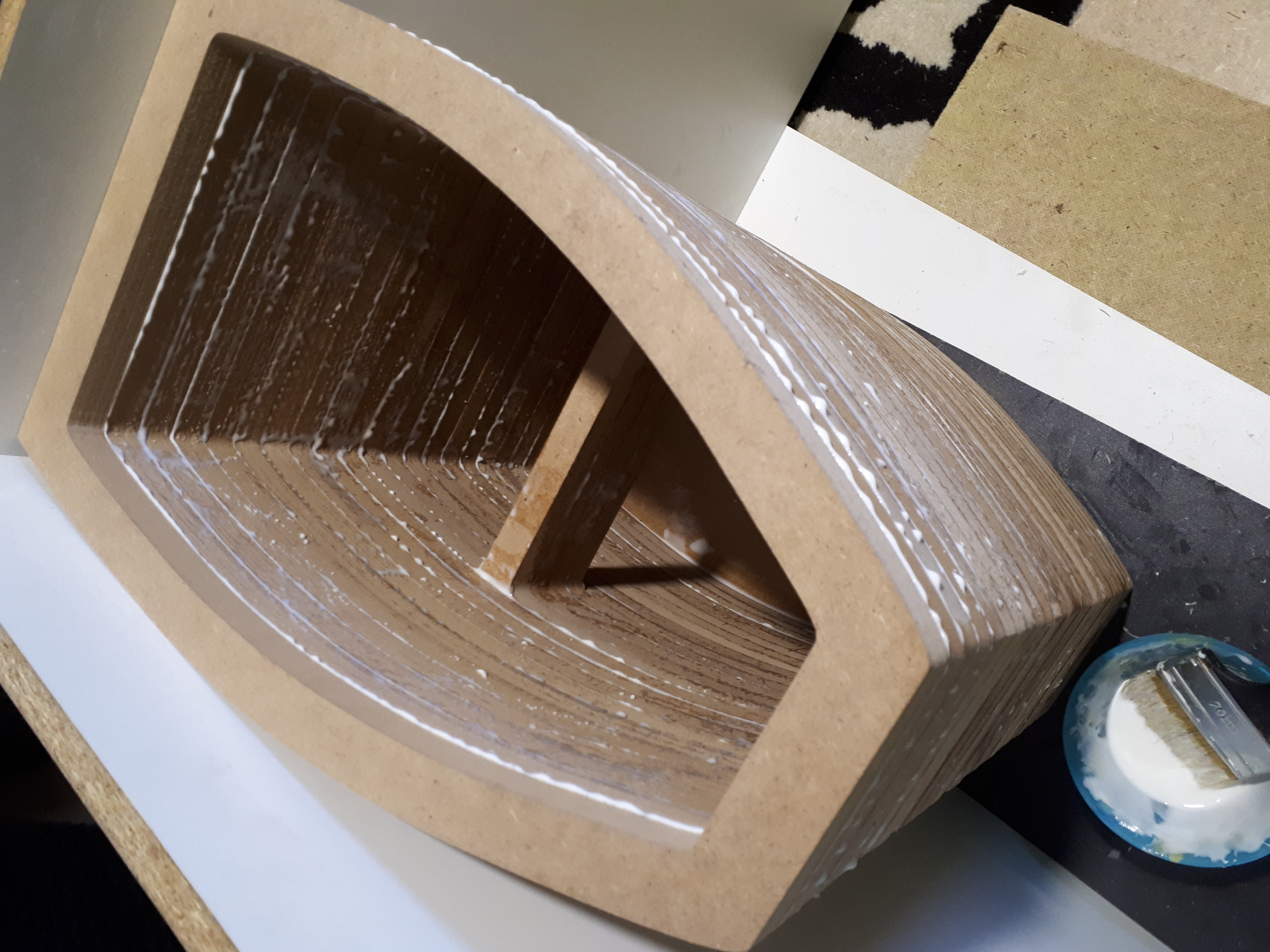

  21. #160
    Частый гость Аватар для ArtTim
    13.05.2013
    Барнаул
    187
    По умолчанию Re: Желающим переделать трехполоски ILLUMINATI SeHi посвящается
    Очень рад созданию актуальной для меня темы, сам хотел создать. У меня этот проект, будь он неладен. Покупал все давно, четко по списку как в оригинале. Почитав тему понял, что пока никто не поделился опытом и реальными замерами. Не понимаю как можно совершенно другие динамики, другой корпус, другой бафл и прочее подгонять под фильтр SeHi. Мне интересно как сделать лучше именно оригинальный вариант. Этим летом хочу закончить проект или закрыть вообще. Жаль, что я поторопился со сборкой фильтра и даже динамики в тестовый стенд ставил. По факту все новое, но одновременно как бы и нет уже, иначе бы просто продал все. Корпуса готовы, осталась покраска. По неопытности я не сразу понял, что нужно было делать проект Крылова, а когда стало ясно как и что измерялось, рассчитывалось у SeHi, то было уже поздно, все куплено. Сейчас у меня дилемма с этим проектом, доделывать, если будут реальные замеры фильтра mr-marlen или вообще остаться со своими Dali Ikon 2 MkII.
