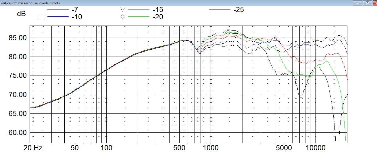

    Вспоминаем, но с учётом текущих знаний и небольшого опыта
    1) Оригинальную конструкцию наклоняем на 7...10 градусов, чтобы пищалка оказывалась глубже остального и смотрела выше ушей слушателя, т.е. АС слушаются под наклоном.
    2) Переделываем фильтры как на картинке.
    3) Мне в личку по данной АС больше не задают вопросы "как бы вы сделали?", а обсуждают вместе с остальными
    Тут есть архив (лежит давно в моих публичиных сообщениях) с замерами и готовым симулятором в LSP CAD 5.25 Pro https://cloud.mail.ru/public/Ebxs/FucN2Bycx , кто хочет может сам забить представленный фильтр и покрутить на свой вкус.
    Всем удачи, за результат ответственности не несу!

    1) Он сказал, слушать под углом. То есть, подъём уходит.
    2) Степ показателен
    3) АЧХ укладывается в допуск
    Посмотреть бы что там внизу с БС получается, но пусть за это переживают владельцы.

    я бы на вашем месте послушал его фильтр перед тем как писать хотябы.
    У вас обычные колонки такие как у большинства - "имитирующие" звук, у которых степ респонс разорван вхлам, а он предложил фильтр с заявкой на достоверность передачи формы сигнала
    то что ачх чуть кривее это не самое страшное

    надо делать достоверно а не "незаметно", я про это и говорю, что типовой фильтр это "имитация" звука, подстройка под психоакустику чтобы было "незаметно" - получение ровной амплитуды с полным шлаком в импульсных характеристиках. Если под лупой рассмотреть форму сигнала - такой фильтр принципиально не может до слушателя донести сигнал в неизменном виде он его зверски каверкает ещё до динамиков.
    marlen пытается не пытается сделать "незаметно" он пытается сделать "достоверно" , фильтр сохраняющий и форму сигнала и ачх. Да, ачх кривовата возможно, но зато форма сигнала близка к исходнику.
    Это как минимум интересно послушать...
