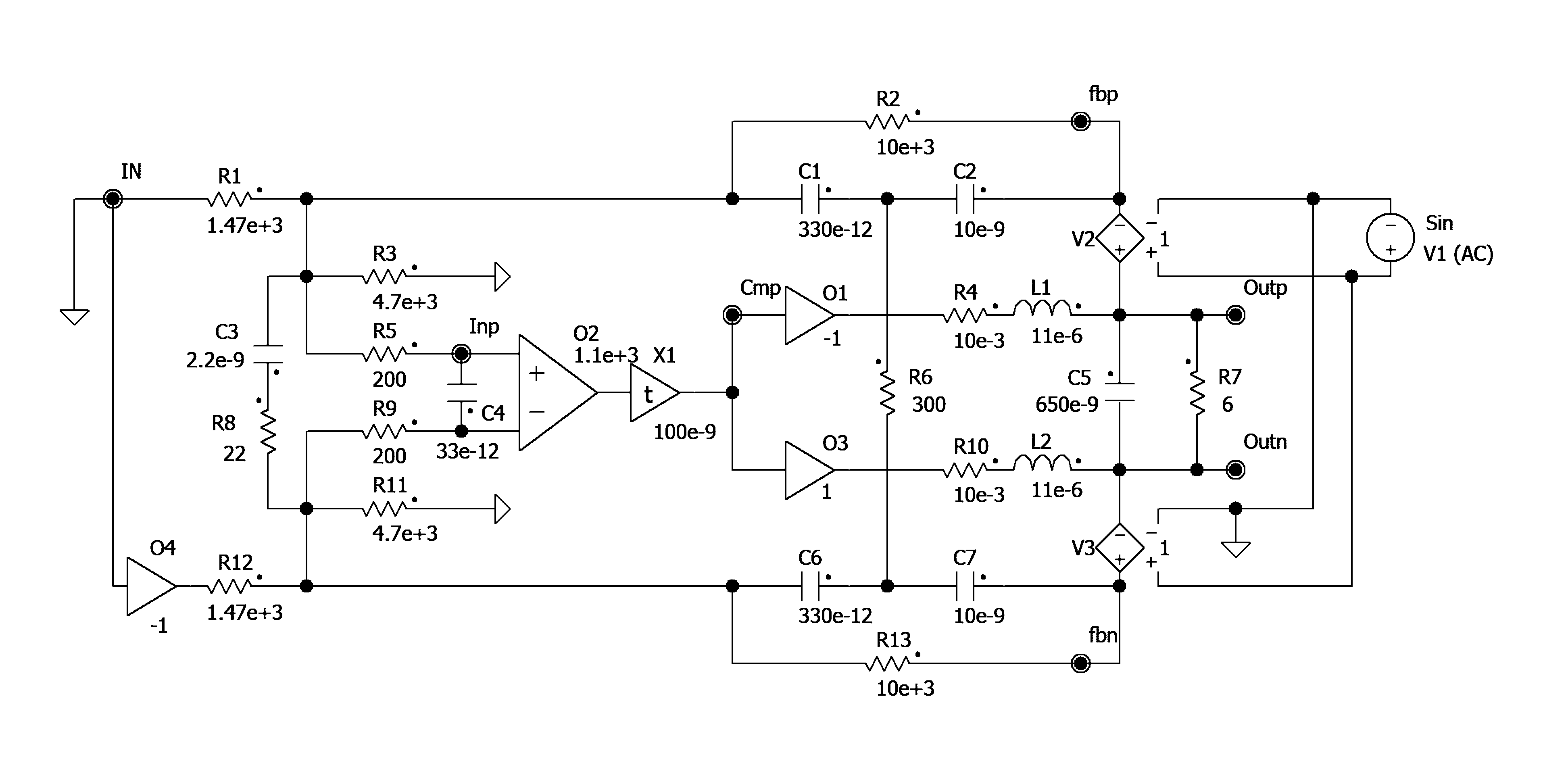

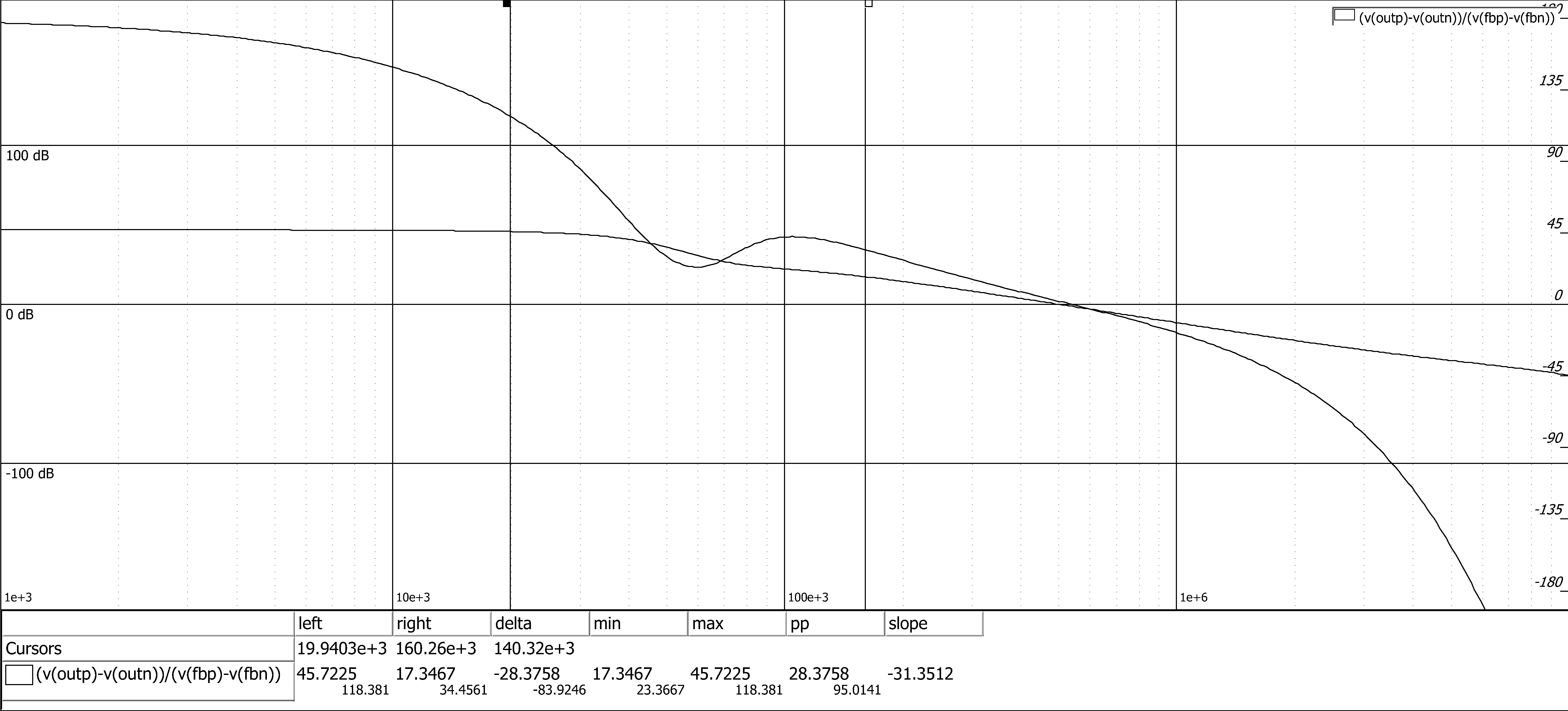

    Привет Павел,
    Я немного поэкспериментировал с моделированием самоосциллируюшего усилителя,
    на примере Bашего Indra-A1.
    Малосигнальная модель предсказала частоту осцилляции 497К и лупгейн 46дБ.
    Исходя из графика Боде, тут изначально не должно быть проблем с клиппингом, причем, от слова "совсем"
    (за ислкючением проблемы с накачкой бутстреп-емкостей в драйвере вых. каскада при полной остановке генерации).
    Немного удивляет очень большое усиление компаратора, можно огрести по полной с SNR.
    Хорошо бы еще проверить noise gain, немного смущает RC 22ом и 2.2н.
    Интересно знать, как сильно я ошибся .
    Из-за низкого напряжение питания пред усилителя и собственно компаратора скорее всего.
