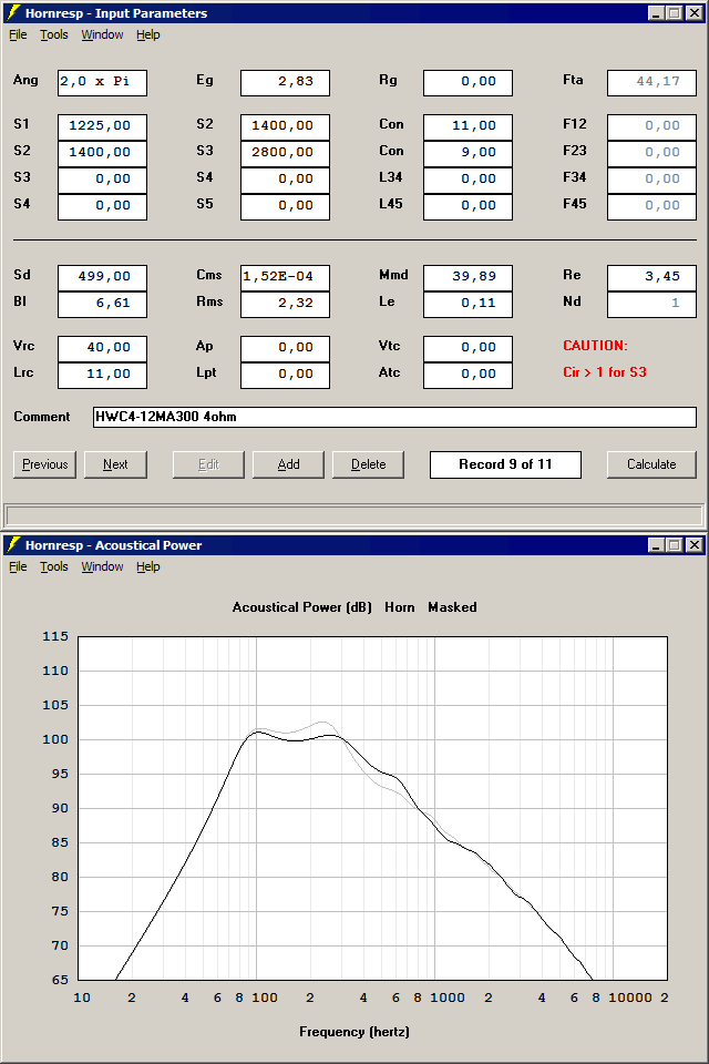

    У меня есть пара Alphard HWC4-12MA300, 4-омные, я замерял их АЧХ в ОЯ, и замерял параметры Тиля - Смолла, результату выкладываю, может кому пригодиться.
Название:	Alphard HWC4-12MA300.JPG
ID:	270741   Нажмите на изображение для увеличения.

    Жаль по второму результатов нет, мне для статистики.
