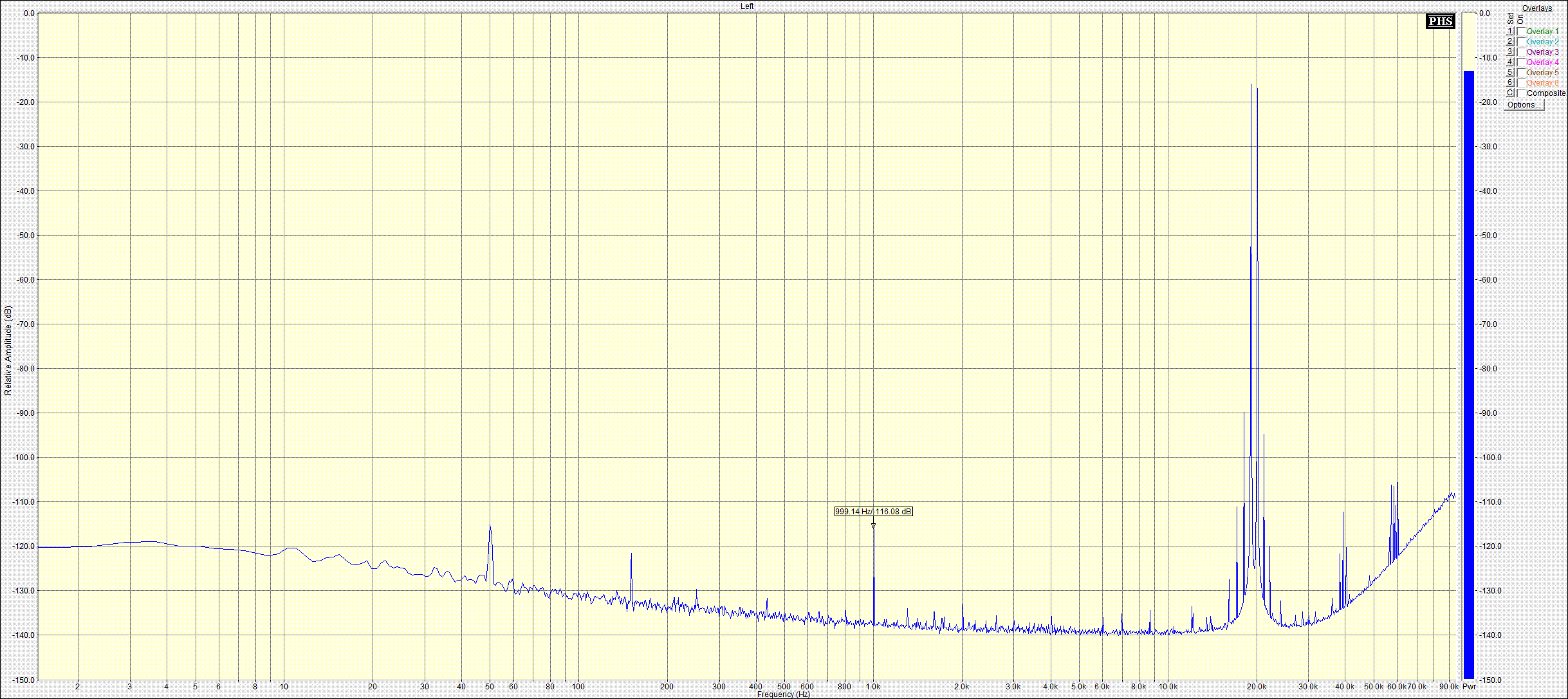

    Измеренные спектры только карты при номинальном входном напряжении, усилителя при максимальном выходном напряжении 40 В (80 Вт), при мощности 8 Вт.

    По искажениям - думаю, что -96 дБ IMD 19+20 на полной мощности вполне достаточно (порядка 0,0016 %). Конечно, проверю еще на 4 парах в ВК при нагрузке 2 Ом и после замены конденсатора коррекции Миллера на более линейный. Если что, то есть 10 дБ резерва по усилению (эмиттерные резисторы ДК поставить по 150 Ом), но полюс придется сдвинуть вниз до 7 КГц. Так что если захочется формальных циферек IMD с тремя нулями, то они легко достижимы

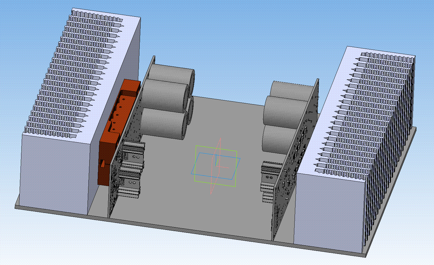

    Конструкция - 430x300 мм, высотой 100 мм. Примерная компоновка расположения частей УНЧ и радиаторов.

    В общем, интермодуляция представлена только одной компонентой с уровнем -108 дБ, а это - гарантированные три нуля после запятой (0,0004%)! Все слова про запас по усилению из предыдущего поста при этом остаются в силе, только количество нулей добавляется

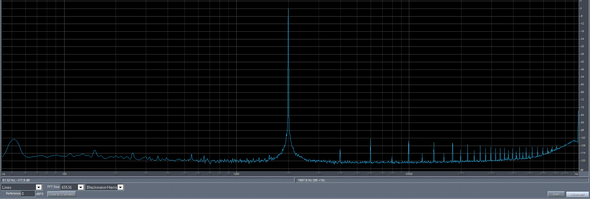

    В процессе проверки влияния тока покоя на выходные искажения при полном размахе влияния зависимости замечено не было (при моем комплекте измериловки, естественно).
    Пришлось опуститься в область сильных искажений ВК - 100 мВт (амплитуда напряжения на нагрузке - порядка 1,2 В).
    Сравнивал режим B (50 мВ на эмиттерных сопротивлениях) и режим С (выходные транзисторы - с нулевым током покоя, при смещении порядка 0,375 В).
    Вот спектры в первом и втором случае:

    Вот тебе на.. И где здесь неспособность ОООС исправить искажения типа "ступенька" ? При частоте единичного усиления УН в 80 МГц и скорости в 200 В/мкс - прекрасный контроль искажений.
    А кто говорил, что ООС не исправит для единичной частоты, да ещё такой низкой? Только всё равно звук портится, режим В никакая ООС не вытянет на реальном музыкальном сигнале, разве что для постоянной громкой электронной музыки подходят, типа транса.

    Неторопливо подползают механические компоненты.
    Транзисторный брус (пока - дюралевый).
Название:	2014-02-26 21.50.18.jpg
Название:	2014-02-26 21.50.10.jpg
    Два бруса, приставленных к охладителю О57/300/100.
Название:	2014-02-26 21.51.43.jpg
    Еще подключил все четыре пары транзисторов ВК. Хуже не стало .
    Проверил интермодуляцию на трехчастотном сигнале 340, 9000 и 10000 Гц, в том числе и на слух, и в режиме с отсечкой (без тока покоя).
    Там должны были быть разностные компоненты (в области максимальной чувствительности уха) на 1000 Гц и 1000+340, 1000-340. Две последние были. С обычным уровнем (-105 дБ примерно). 1000 Гц - практически нет.
    Думаю, что этих измерений достаточно. Шум большей информации скорее всего не даст ввиду меньшей мощности частотных компонентов. А здесь пик фактор почти такой же, как у нормального шума (~10 дБ).
    Спектры для выходной мощности 100 Вт (режим С) и 90 мВт (тоже С).
    Несколько вечеров слушали всей лабораторией разницу "B-C". Как разножанровую музыку (даже трубу в сопровождении ограна) так и генераторы (очень неприятная процедура ).
    Никто не смог отличить режимы на разных уровнях выходной мощности.
    Что касается дальнейшего упрощения, то можно обойтись даже одной парой транзисторов в ВК. Но оптимально будет использовать две пары. По звуку разницы нет. На корректированной плате оставлю 4 пары .
    Пора потихоньку корректировать основную плату и приступать к проектированию защиты АС.

    Эти измерения будут неполными без, например, вот такого 10-частотного теста "Метод измерения реального разрешения усилителя".
    Было бы интересно глянуть на результаты теста вашего УМЗЧ.
    .. ту ветку кстати прикрыли, да и желающих выложить тесты своих УМ даже на эквиваленте что то почти не нашлось, видимо реальная картинка не очень приглядная получается - все имхо.
