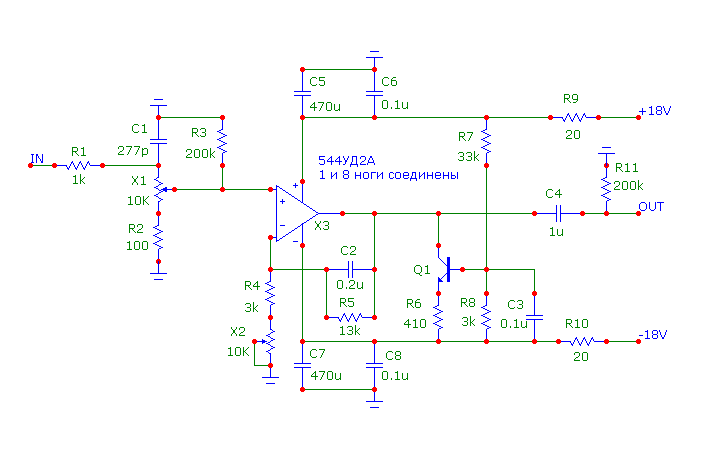

Полевики - 2SK1058, 2SJ162.
Биполяры ВС546\556.
ОУ - панелька DIP8.
Мощность 15 ... 18 Вт\8 Ом; 30 Вт\4 Ом.
Глубина местной ОС для ВК в звуковом диапазоне порядка 40 дБ.
Цель проекта - минимализм.

Не, с Вами забавно общаться. Я ведь и картинку приводил.
Вы пишите
Понимая, что я что-то в этой жизни пропустил и желая восполнить пробел в образовании, пытаюсь выяснить про доминанту. Но Вы все время куда-то ускользаете.
ЗЫ Ну да ладно. Вот Вам ссылка https://wzone.vegalab.ru/faq/microcap, почитайте на досуге, особенно п. 5. Тогда, может быть поймете, откуда у Вашей доминанты ноги растут. А заодно и шумовая полка.
ЗЗЫ А спектр, что я приводил - всего лишь от пассивного ФВЧ 1-го порядка (CR). Особенности FFT симулятора и ничего более. Так что ссылочку изучите.

теперь понятно - в симе таких проблем нет,
разрешение всегда ставлю по максимуму - и мои схемы дают чистый спектр, при этом выставляю мощность по выходу на приделе перед клипом, частота 20кГц, чтобы видно было все гармоники после неё как самые информативные, а возбуждения косвенно сразу видно по спектру и подтверждается по точкам схемы в других измерениях параллельно.
цитата из статьи по ссылке выше:
Проводим анализ. Хочу напомнить, что показания выводятся в процентах от основной гармоники. Например, 1m соответствует 0,001%.
Теперь хочу остановиться на некоторых тонкостях. Почему мы иногда видим в окошке спектра ровный, незатухающий пьедестал гармоник, даже при достаточно малом шаге?
Причин несколько.
- Часто при недостаточной устойчивости схемы анализ начинается с затухающего возбуждения, при включении схемы, который заметно портит точность показаний. С этим можно бороться, начиная измерение спустя несколько периодов основной частоты.

своё мнение о схеме в сравнениях - я высказал,
сказал об особенностях, которые небыли просчитаны в МК (видимо),
на лавры не претендую - правилами форума не запрещено высказывать свои мнения
на этом останемся при своих... удачи в изысканиях

Композит не получится. Если ОС брать прямо с выхода ОУ (точка IN), то отрицательное выходное сопр. будет. Но только усилитель станет не композитным (у ОУ своя ОС, у ВК своя).
Если брать ОС справа от R, будет композитный УМ с нулевым сопр (близким к нулю)., но с потерями мощности\ амплитуды на R и корявой АЧХ.
Если же брать ОС слева от R, будет композит с положительным вых. сопр. близким к R и также корявой АЧХ.
dekko, регулятор громкости.
Основной недостаток усилителя - небольшая выходная мощность. Поэтому попробую присобачить на выход ОУ вот такой выхлоп (с усилением).
Получится композитный композит. Входное сопр. схемы 20 кОм (до частоты 30 кГц), полоса с замкнутой ОС (и усилении = 5) 5 МГц.
М1 - bsp129 - проверено в другой схеме. Намного лучше биполяра.
Включи переменник потенциометром. Сейчас контакт движок-подложка включен в ООС и через него идет ток. Если движок кроме как к инв входу ОУ никуда не подключать, тока через движок не будет и его нелинейность проявляться тоже не будет. Проверено на старых СП-2, выдранных с телеков УЛТ. Отличий от другого переменника, герметичного, с посеребренными ногами, выдранного из какого-то польского медицинского прибора не выявлено
