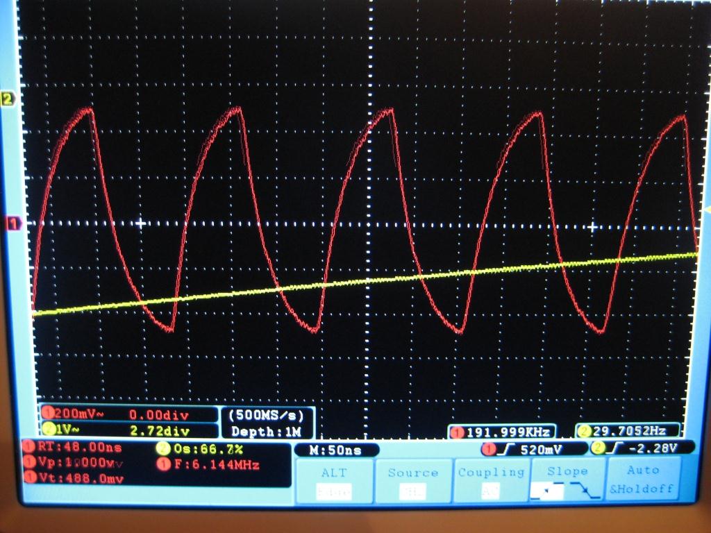

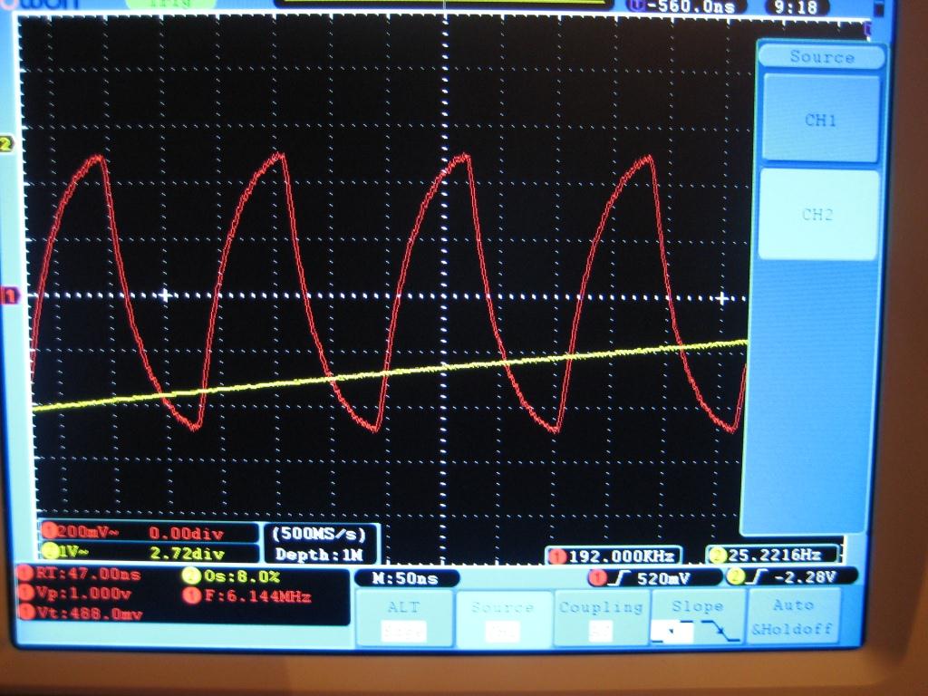

    Генератора не имею, поэтому смотрел SPDIF OUT звуковой карты...симптомы те же. При 10МБ реальное зависание, прибор показывает <2Гц, при закрытом меню 29, при открытом 22(25) .
    Подробнее опишите эксперимент - сегодня попробую.

    По умолчанию Re: помогите с выбором осциллографа.
    На первый канал спдиф, на второй канал выход развертки сзади.
    Развертку ALT, AC.
    Потом кнопку display, Trig freq ON.
    Накручиваем развертку на 50ns и смотрим на частоты. У меня на всех вариантах памяти показывает 32Гц для второго канала и более мегагерца для первого. При вызове меню падает до 26.
    Вместо треугольников у меня нормальный меандр нарисован, правда небольшое выбросы присутствуют

    У меня меандры скошены, т.к. щупы в режиме 1:1. Похоже это баги [emoji20]
    Я наблюдал меандр на 10мГц, но там уже сам источник не очень - прямоугольники были прямые, если не считать небольшой кривизны источника.
    Синусоиду наблюдал выше 200мГц, а гармоники до 500мГц видно (половина частоты выборки).

    mr-marlen, это не баги. Это особенность схемотехники spdif-выхода. Там нет прямоугольного сигнала, просто по определению.
