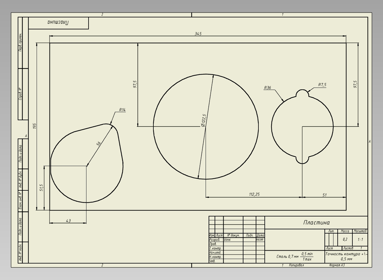

    Укрепление передней панели стальным листом.
    Восстановление фазоинвертора.

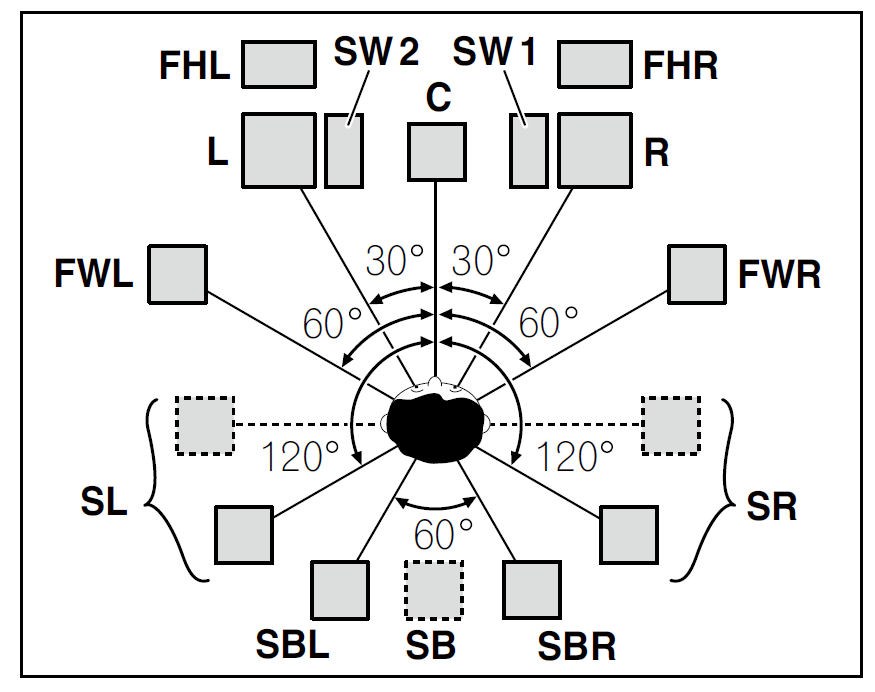

    Читал , что при расстоянии между фронтами 2,5 - 3,5 метров центр только ухудшает стереоэффект
    Это от помещения зависит. И от АС.
    Неверная инфрмация, важен угол а не расстояние
    А в многоканальном сетапе и от цифровой обработки реверберации и от количества АС.

    Все родные грили поставил на свои места - исторический вид обеспечен.
    Гриль пищалки надо обрезать по 1 - 1,5 мм по бокам, чтобы устанавливался на своё штатное место и полукруглым напильником снять в отверстии фаску 45 гр. изнутри.
ID:	229372 Уплотнительная лента шибко липучая.
ID:	229373 Грили на своих штатных местах
ID:	229374 Установка укрепляющей пластины
    Она будет выполнять несколько функций:
    1. Наклеенная на переднюю панель сформирует сендвич устойчивый к резонансам.
    2. Как шаблон, для удаления лишнего дерева
    3. Улучшит сцепление шурупов
    4. Как ровная поверхность, для надёжной установки динамиков
ID:	233853 Завтра пойду заказывать лазерный раскрой, материал сталь 0,7-1 mm.
    Последний раз редактировалось Vinni; 09.04.2015 в 17:15. Причина: Замена чертежа на исправленный
