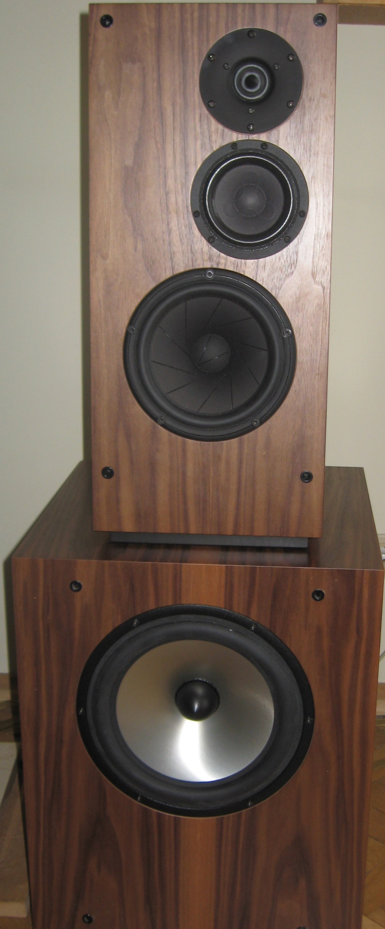

    P.S: Рядом на фото - новый монитор С.Д.Батя на Illuminator.

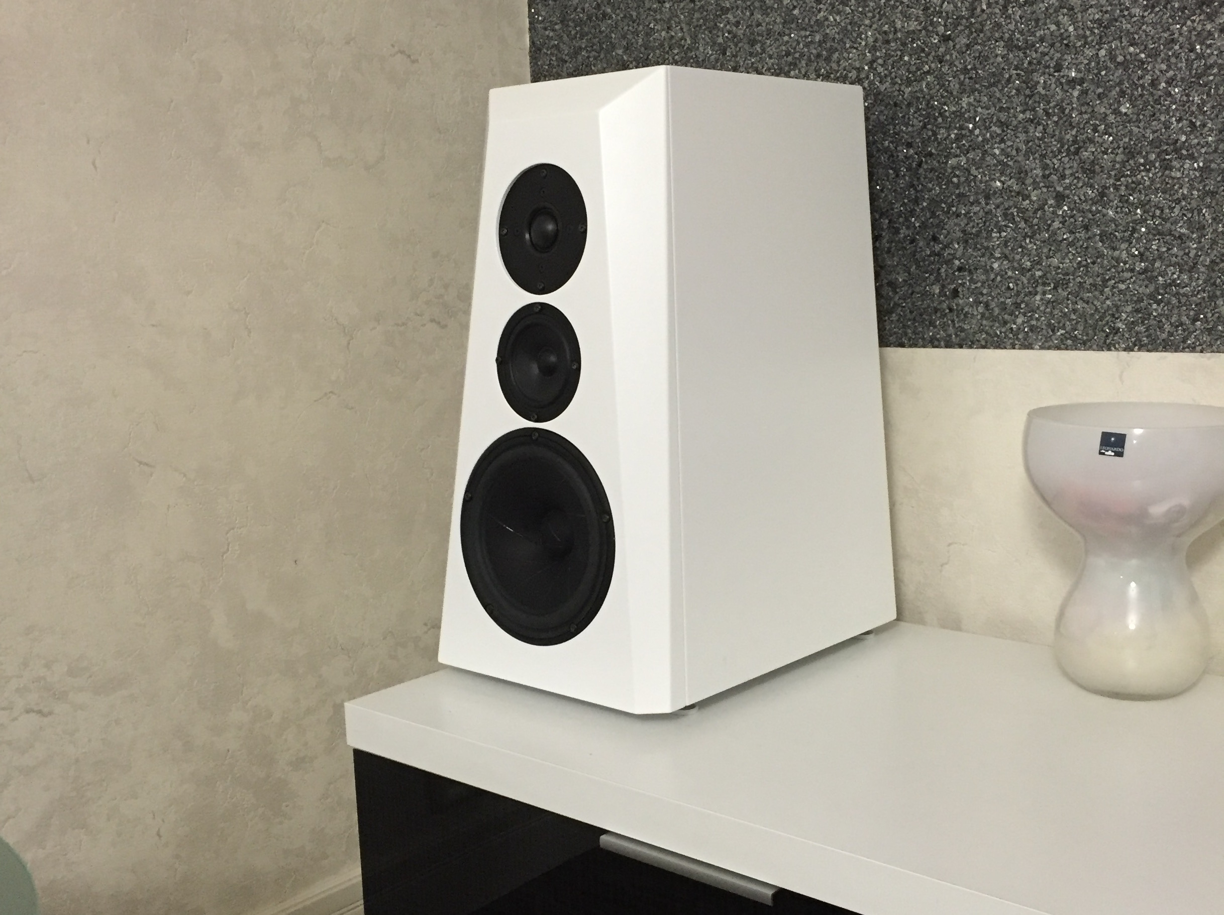

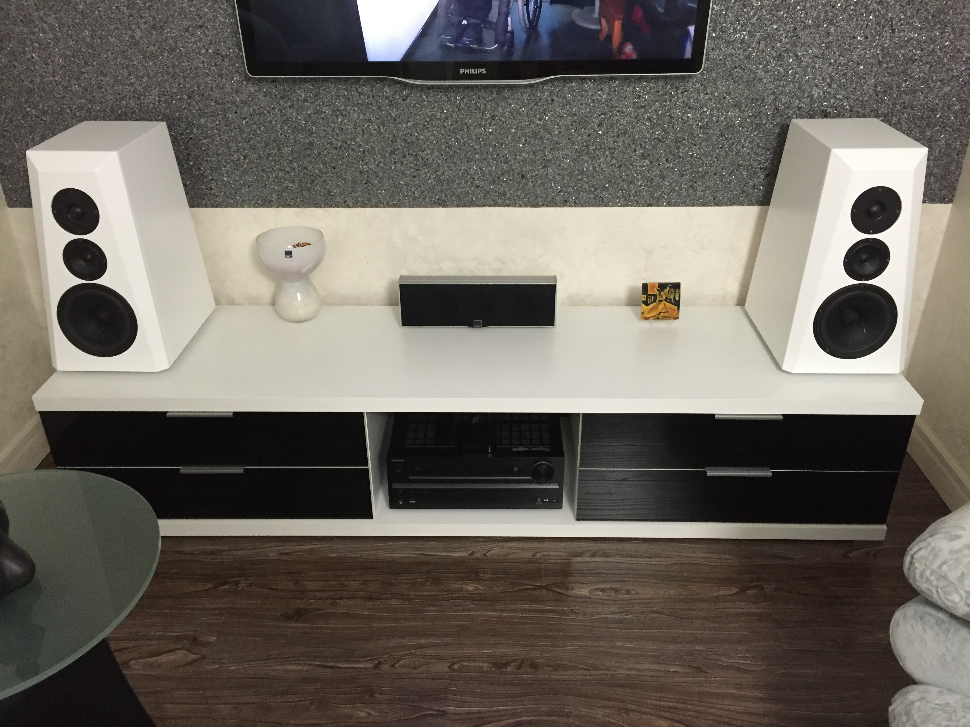

    Почти повторил проект Batti Pyramid Monitor. Почему почти? Динамики н/ч - Scan-Speak 18w-8531g00, с/ч - Scan-Speak 10f-8424g00, в/ч Scan-Speak d2905-970000. Фильтр другой. Это моя первая серьёзная поделка. Первое впечатление - очень нравится.

    Пищалка утоплена так сильно? Нехорошо.
    Я знаю, просто тупо пока не сделал прокладку. Сегодня первый раз подключил.
