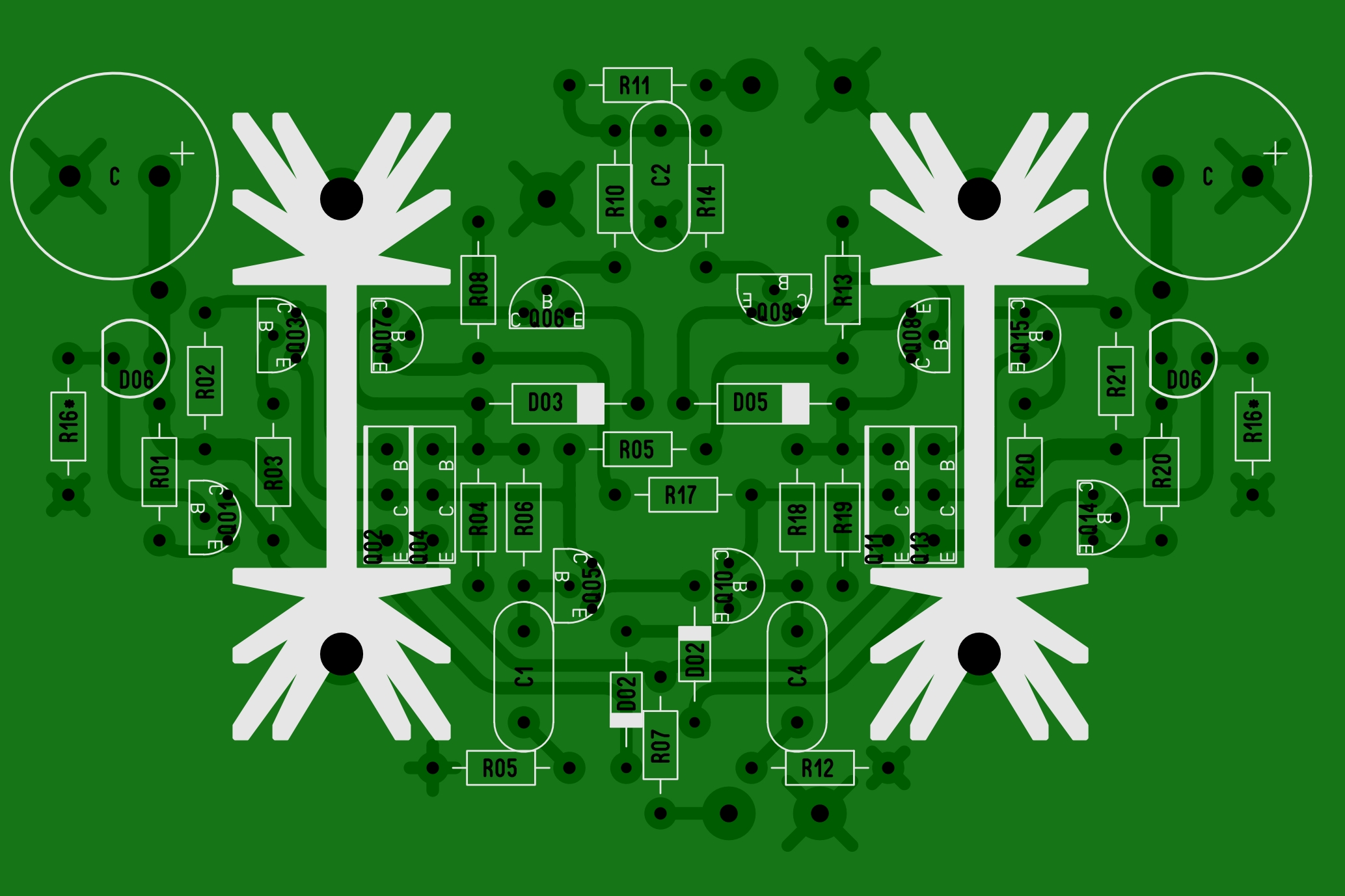

    Печатная плата устройства, любезно разработанная Владимиром Лепёхиным.

    Понял, все сделаю согласно генеральной линии. (Сначала я предполагал, что катушка будет примерно такая http://www.chipdip.ru/product/cm453232-100kl )

    Вот. Катушку в 1210 сделаю.

    У меня так получилось (просьба не смеяться):
    Платка 75 на 50 мм.
    Позволил себе разбить резистор R16 на два и посадить их на землю (мне кажется что здесь это можно сделать ), также мне кажется, что я с землей наплужил.

    mar1lynmanson, "земля" - это проводник, по которому течет ток. Попробуйте начертить пути токов и Вы увидите, насколько велики их контура. Чем больше расстояние от прямого пути тока до возвратного, тем хуже. При двуполярном питании и разводке питания по сторонам от центра платы, лучше придерживаться принципа "земля по центру платы". У вас получилось не так, мягко говоря.
    ---------- Добавлено в 20:30 ---------- Предыдущее сообщение в 20:26 ----------
    Скругления - это, конечно, красиво. Тренд, так сказать. В ВЧ технике вещь необходимая. Но нельзя жертвовать длиной проводника ради "плавности изгибов". "Кратчайшее расстояние между двумя точками - прямая". И от этого никуда не денешься.
    Спасибо за замечание, прикину что можно придумать.
    Ну на вашей компоновке тоже можно было в многих местах прямыми протянуть, не думаю что так уж сильно скажутся закругления. (Могу ошибаться)

    А то, что транзисторы в "тройках" по-разному сориентированы, не повлияет на симметричность схемы, из-за неодинаковости тепловых процессов?
    Вряд ли. Температурная градиента будет минимальной, в центре транзисторов винт распределит тепло весьма равномерно. Пусть останется как есть.
    Володя, параллельно входному разъёму предусмотреть бы площадочку для резисторчика. Мало ли, кто и куда этот буфер будет прислонять, пусть будет.
    Шунты под стабилитронами загнать прям под стабилитроны а не рядом. прям в накладку.
    Дорожка между светодиодами и R16 какая-то жирная - сделать как все. Вообще проверить ширины дорожек, они кое где вроде разной ширины. Это уже косметика.
    Вроде красивая плата. Надо ещё раз перепроверить соединения. На всякий случай.
    Не влезают, заразы. Может пятаки квадратные сделать у стабилитронов, чтобы прямо на пятаки запаивать шунты.
    Понял.
    Косметику наведу, обязательно. Соединения проверю.
    да
    Q6 и Q9 желательно сдвинуть ко входу, там места полно.
    Пускай между ними будет тоже минимальная температурная градиента.
    Для совершенно озабоченных шумом стабилитронов.
    Между шунтирующим конденсатором и стабилитроном ставится резистор до килоома. Питается стабилитрон от источника тока, а снимается плавающее питание на шиклай через RC-цепь.
    Всё. Шума нет вообще.

    Окончательный (?) вариант ПП. Размер платы 46*44 мм.

    На плате надо добавить с между банками и входами + и - питаний резисторчики 0,1 - 10 ом.
    Разъём 4 контактный заменить на 6-ти, земель хорошо бы иметь на нём 3 ножки.
    Резистор R16 убрать за разъём и сделать 3 ноги разъёма GND по-человечески, с полигончиком.
    Между базами Q4 и Q11 давай введём конденсаторчик. 10nF - 1uF. Это очень улучшит переходную характеристику устройства. Я забыл его нарисовать изначально, извините.
    И два резистора по 0,1-1 ом последовательно с базами выходников. Резисторы - потом конденсатор между базами. На платке это получается легко.
    belka надо написать в меди, а не шелкографии.
