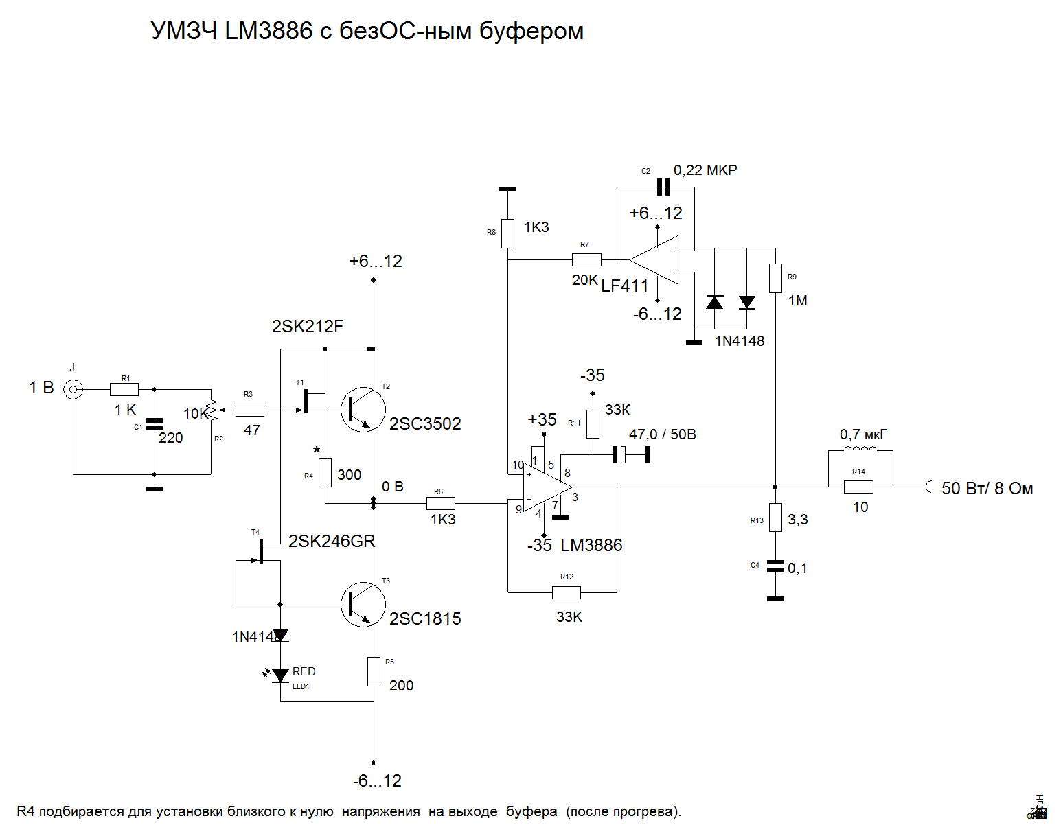

    1. Схема усилителя:
    http://www.audiomaniac.narod.ru/roma...manoff-sch.pdf

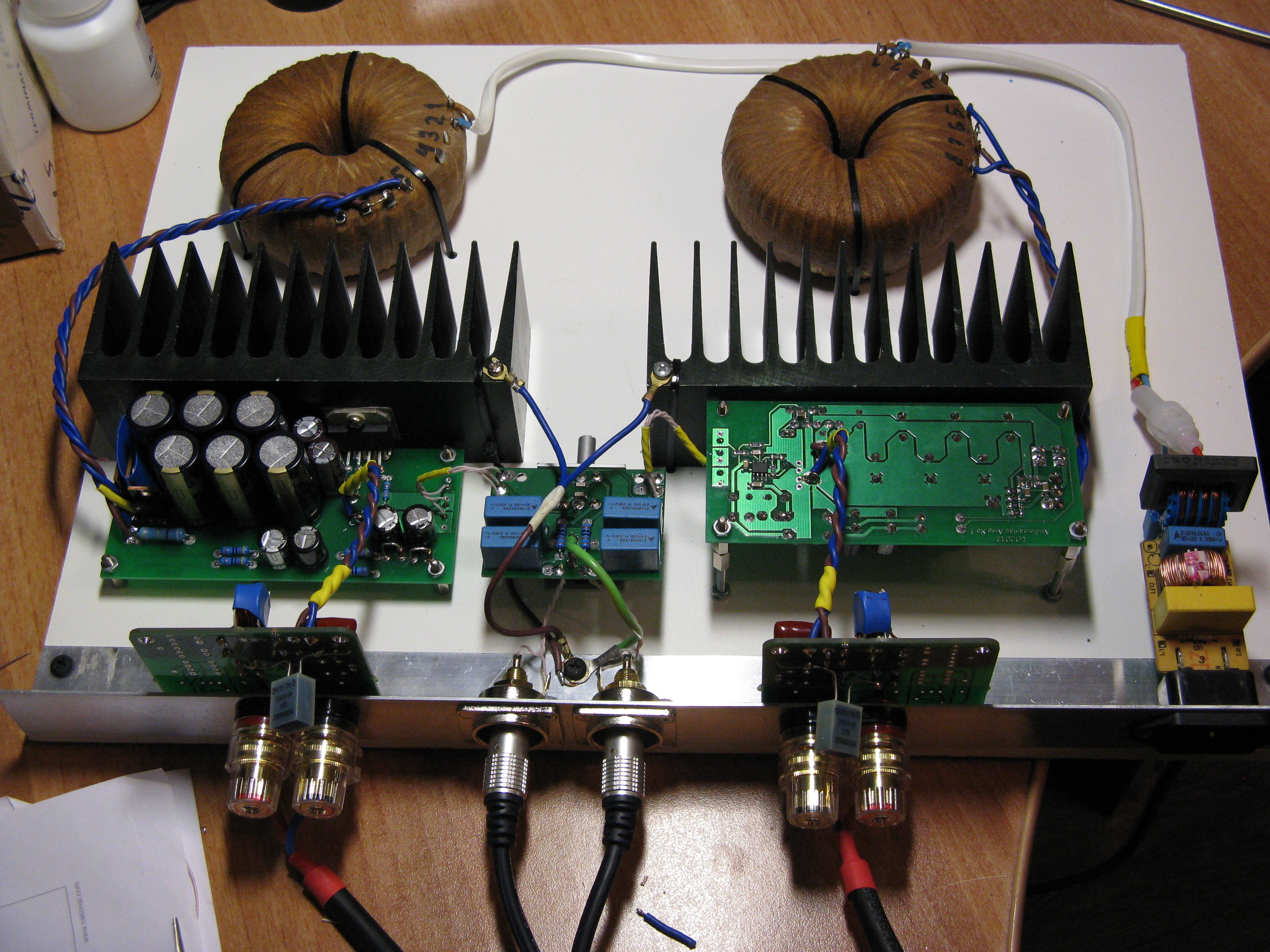

    2. Фото конструкции в реализации Romanoff:
    ... еще фото

    Q: Какие ОУ можно применить в буфере?
    A: ОУ с полевым входом (AD825, LT1122, OPA132). Если понизить питание буфера до 12в - то AD8065.

    Q: Я хочу расположить платы (трансы, входы, выходы) по фен-шую.
    А: Нужно придерживаться той компоновки, которая указана в первом посте этой ветки, иначе звук непредсказуем. Если уж очень хочется чего-то сильно передвинуть - то сначала спросить в ветке.

    По умолчанию Re: Усилитель на LM3886 c безОС-ным буфером
    Цитата Сообщение от OLZ Посмотреть сообщение
    А буферный ОУ нельзя заменить простым эмиттерным повторителем?
    Можно. Получится безОС-ный буфер. Со всеми своими плюсами и минусами. Например, такой вариант. Какие будут мысли по этому поводу?
Название:	LM3886 - Буфер.GIF
