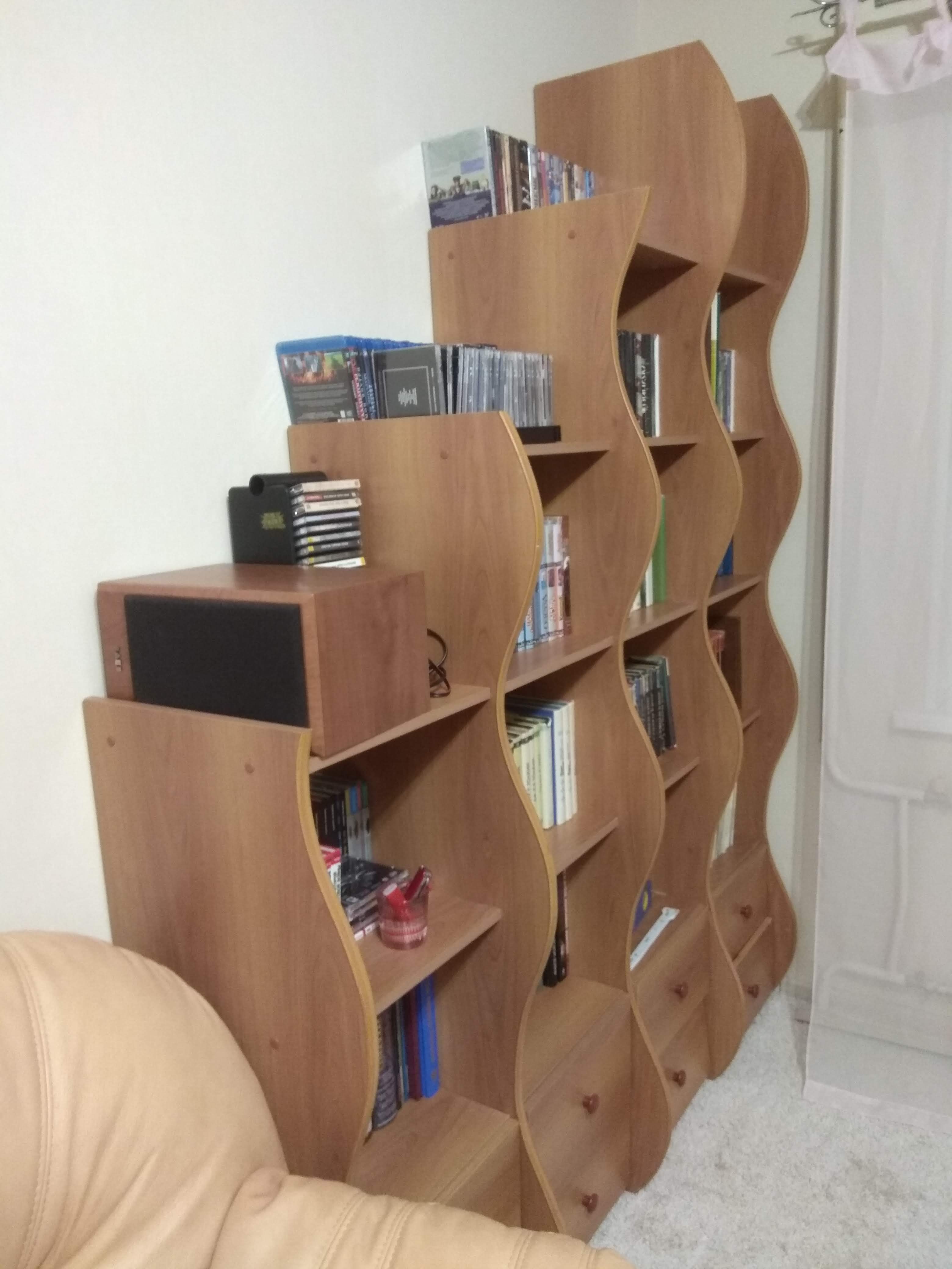

    Не тот рисунок скинул, размеры комнаты 480х350х260, у дивана узкая стойка с дисками, сверху на ней колонка тыловая правая.
    ---------- Сообщение добавлено 23:13 ---------- Предыдущее сообщение было 23:09 ----------
    Попробую натяжной потолок акустический с микроперфорацией, а под ним акустиКнауф плиты на грибках подвесить.
    Хреново, что в нашем Задрищенске ни мастера толком не найти, ни самой ткани. Придётся в Ёбурге искать материалы. А мастера местные любят тепловой пушкой быстренько, а тут возиться намного больше.

    Да за ДК я не беспокоюсь. Там этот звон только к месту. А вот тощее стерео слушать не могу.

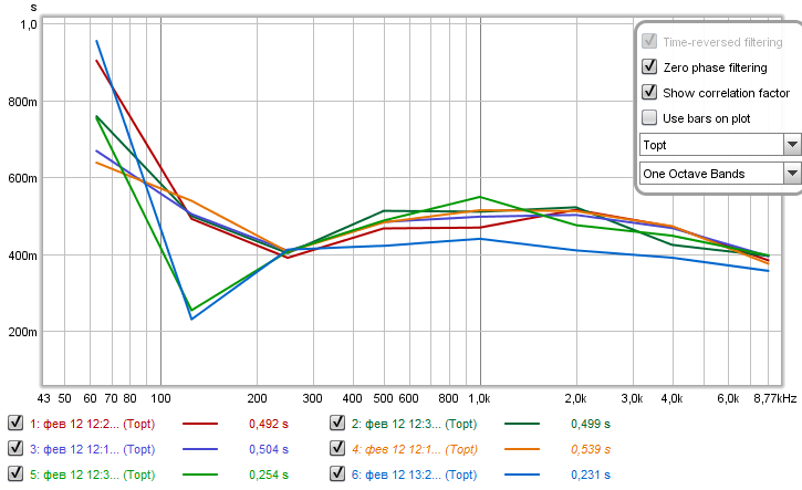

    Блин! ну как можно что то делать толком не понимая ни косяков комнаты, ни косяков расстановки акустики, ни того почему раньше звучало, а сейчас перестало!! - это же пальцем в .... извиняюсь, небо тыкать!!!!!
    Вот сегодня в комнате 5х5 только двигали АС и бросили одеяло на пол (последние графики) на нч моды четко попадают в подъем отдачи и затянутости по времени

    и мне не понятно упорство??? - шумомер есть, прога бесплатная, описание понятное (если переводчик стоит разобраться не сложно), если оборудования какого то не хватает просто в симуляторе поиграть с поглощением, подвигать колонки/диван/кресло, понять нужен ли саб и куда его можно задвинуть, но это всё только на нч.
    Для меня же осталось не понятно то что раньше нравилось без какой либо обработки и заглушки, т.е. комната была достаточно "живая", штукатурка вносит небольшой вклад в поглощение сч и изменяет резонанс самих стен/перегородок за счет увеличения их массы (можно посмотреть в RTA, в том же REW, при наличии микрофона просто ударив кулаком по стене), если эта частота наезжает на стояк - это беда ((( - только строить рядом вторую стенку с немного меньшей массой и связывать их через поглотитель. Если после ремонта не хватает "легкости", "воздушности", пространства" - то глушить середину не надо!, если же покрикивает, то попробовать поглощение/рассеивание в зоне первых отражений и т.д. и т.п. об этом много написано. т.е. "что болит" - то и "лечить", если хочется попробовать "мягкий" (сч) поглотитель, то совсем не обязательно сразу зачинать стройку, можно притащить в комнату шубы/ковры/матрацы/одеяла и послушать - может хочется совсем не этого?..
