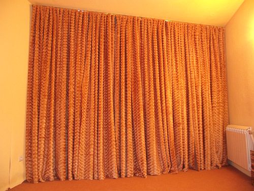

    Как я и боялся, мнения разделились: одни говорят, ткань поможет, а другие - не поможет ))) Придётся проверять самому. Назад дороги нет. Сегодня купил 30 кв. метров искусственного меха белорусского производства. Буду пробовать сделать акустическую штору. Как лучше вешать? Вплотную к стене или отступив, оставляя воздушную прослойку 30-40 см? Мне представляеется, что камера за шторой будет способствовать более сильному демпфированию.

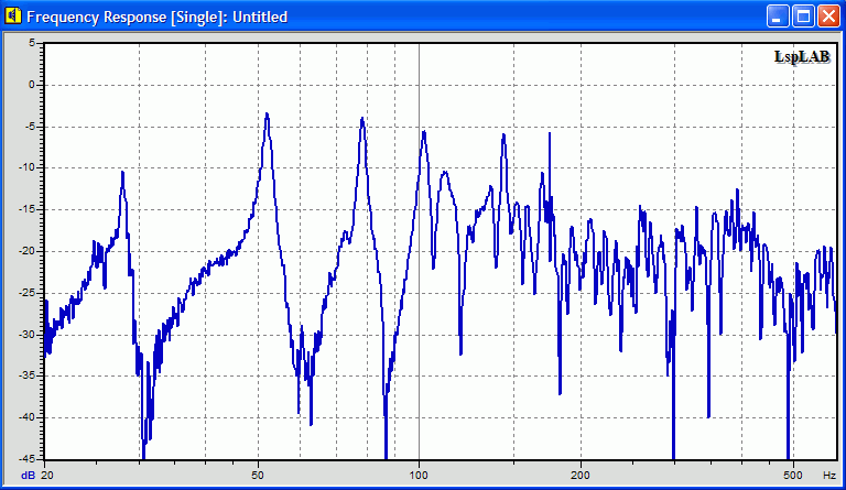

    Мужики, вы будете смеяться. Два дня вешал занавеску во всю стену, а эффект практически не заметен. Я в шоке. Висящие 15 кг ткани почти не уменьшили добротность комнатных резонансов. И как с этим жить спрашивается?

    смеяться не будем . Я уже постил https://forum.vegalab.ru/showthread....=1#post1221018
    Странная какая то ачх, эт с каким окном? Занавески только подавят отражения СЧ-ВЧ, для НЧ бесполезная штука, длина волны слишком большая.
    Снято скользящим логарифмическим синусом в дальнем поле. В ближнем поле всё ровненько вплоть до 30 Гц.

    Цитата Сообщение от HEMO Посмотреть сообщение
    Миниатюры
    Знатные горбы Выглядят так как буд-то комната кубическая.

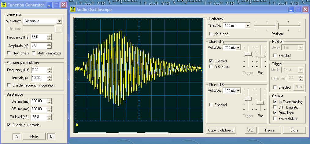

    Знатные горбы
    а вот такой Burst tone на 78 Гц длительностью 300 мс. Люди бьются за низкое выходное сопротивление усилителя, чтобы динамик быстро успокаивался, а оказывается комната может гудеть еще 500 мс
