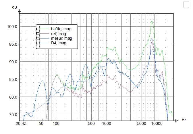

  18. #157
    11.01.2013
    136
    По умолчанию Re: LspCad
    Почему так моделируется баффл? Версия проги шестая.
    Зеленая- моделирование баффла.
    Коричневая- изначальная, в ближнем поле.
    Синяя ровная измеренная до отражений.
    Синяя горбатая полное окно.
    Вообще не понимаю почему на высоких подъем идет, там ведь наоборот должно быть все нормально. Может что то не так делаю? Хотя настроек вроде особых нет.
    Сорри, ступил, это как раз тот подъем на 6Дб, который описывался в одноименной статье.

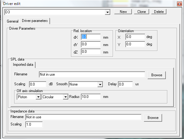

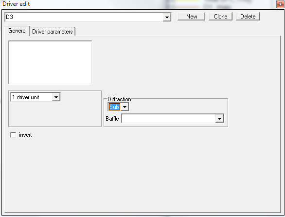

  19. #158
    Частый гость Аватар для caligula73
    07.02.2012
    483
    LspCAD 6.
    подскажите куда вводить параметры динамиков ?
    Последний раз редактировалось caligula73; 01.05.2014 в 20:51.
  20. #159
    11.06.2010
    Украина , Винница
    413
    Цитата Сообщение от caligula73 Посмотреть сообщение
    параметры динамиков
    Это место для ввода замера. Параметры из даташита водятся в выбранное оформление
  21. #160
    18,465
    caligula73, а какие именно параметры ? в этом окне можно ввести импорт файла АЧХ/ФЧХ
