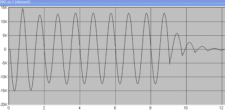

    Появился вопрос. При попытки измерять без усилителя возникла следующая проблема при увеличении громкости синусоида становится искаженной и появляется непонятный хвост. Вот смотрите
    Объясните в чем дело.

    Anton125, ты бы написал, что за софт, может и ответчики появятся.
    Советую как измериловку использовать LspLAB.

    Ошибусь ли я, предположив, что это Спикер Воркшоп? Если да, то ограничение возникает из-за превышения входного уровня, нужно просто уменьшить громкость. А хвост у меня появлялся на старой звуковухе из-за несовпадения частоты сэмплирования с поддерживаемой картой. Например, карта держала 41100, а выставлено было 44000.

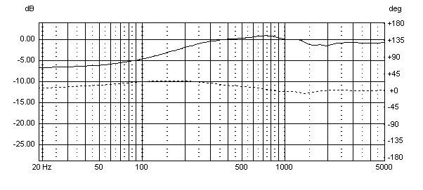

    до 300гц,на АЧХ сильно ящик влияет
    это можно симульнуть в "Room and Cabinets" (как на картинке снизу).
    потом этот график сохраняем и накладываем на АЧХ уже на стадии проэктировки фильтров.
    кстати очень удобно если НЧ-звено отдельно от СЧ-ВЧ. можно бафлстеп просимулировать для всех ящиков.

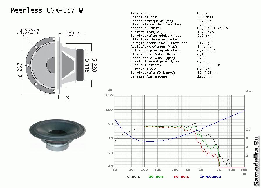

    Что такое филл?Я говорил про это http://www.arkada.com/items/Peerless...D%20830669.mht У меня получается ,с помощью ручных рассчетов для динамика 830669 ящик 128л,они рекомендуют 45-65.Не понимаю,неужели так влияет заполнение ящика?Если такое уменьшение добротности,тогда и резонансная частота уплывёт вверх.
    Я вообще не его собираюсь ставить,просто интересен этот момент,почему производитель указывает такие данные..
    Гораздо оптимальней с 850156.Обьём всего 50л,при примерно при том же резонансе в ящике.Есть ещё Cкан 25W8565-00,просто супер динамик ,резонанс в ЗЯ получается 34гц !Но пока жаба душит,дорогой очень,да и не знаю можно ли его дотянуть герц до 800 вверху.Иначе придётся ставить большой динамик на середину и понижать раздел с пищалкой.

    Ничего не путаешь? Что за голова? Ссылку!
    Так высоко переборы. Но головы у С-С шикарные, но цена А на середину без понтов можно посмотрет СИСовы средники, особенно приятственный (по даташиту, руками не держал) 5 калибра.
