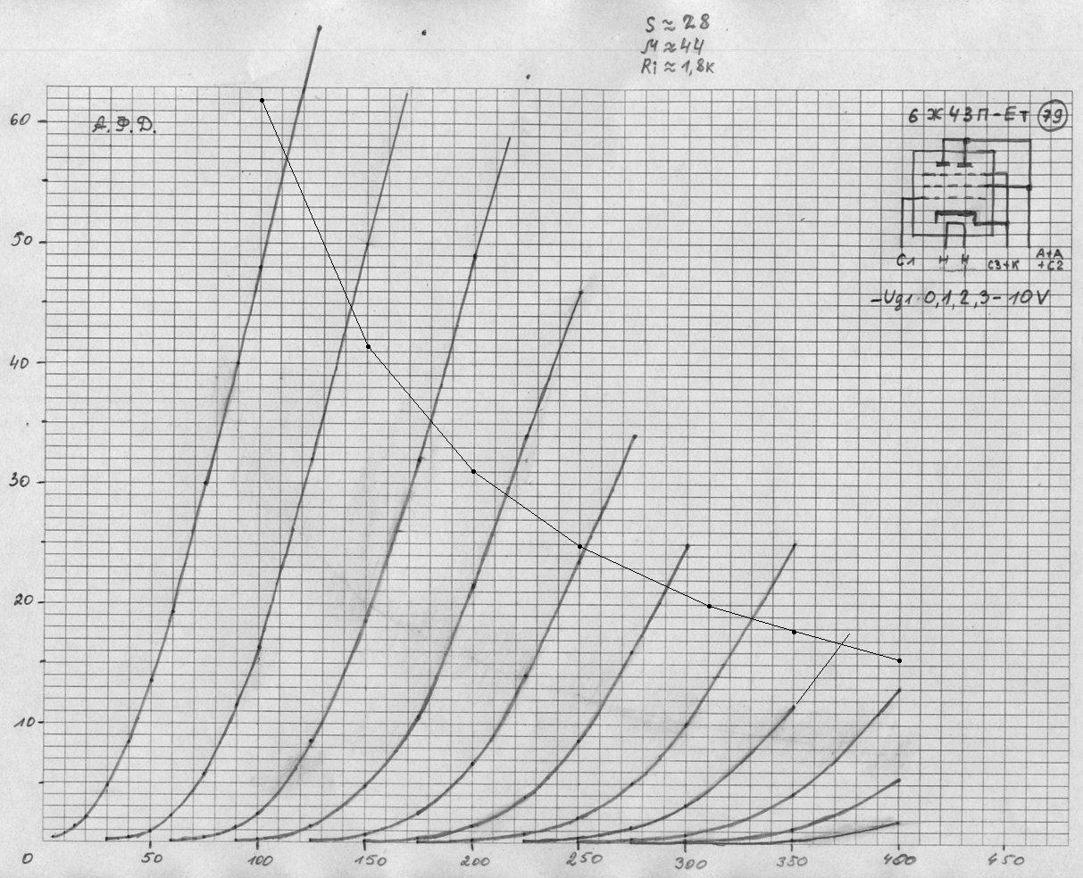

    По вопросу 6Ж43П. Это редкая отечественная лампа с нормировкой уровня искажений по ТУ.
Название:	6Ж43П-в триоде.jpg
    Похоже, что разброс у лампочек большой - у меня из 20 измеренных экземпляров всреднем Ri 1350 и мю 39, а в твоих данных 1800 и 44.
    Это понятно, но кроме EL84 и т.п. мне что-то в голову ничего не приходит
    84 не проходит по мю - 20 сильно меньше необходимых 30, т.е. в SRPP получим Ку около 15-16.
    http://www.jogis-roehrenbude.de/Roeh...84-Mullard.pdf
    С уважением.
    Алексей Бурцев
  16. #155
    01.08.2006
    minsk
    133
    Судя по параметрам на графике - практически 6с3п, смещение чуть больше.
