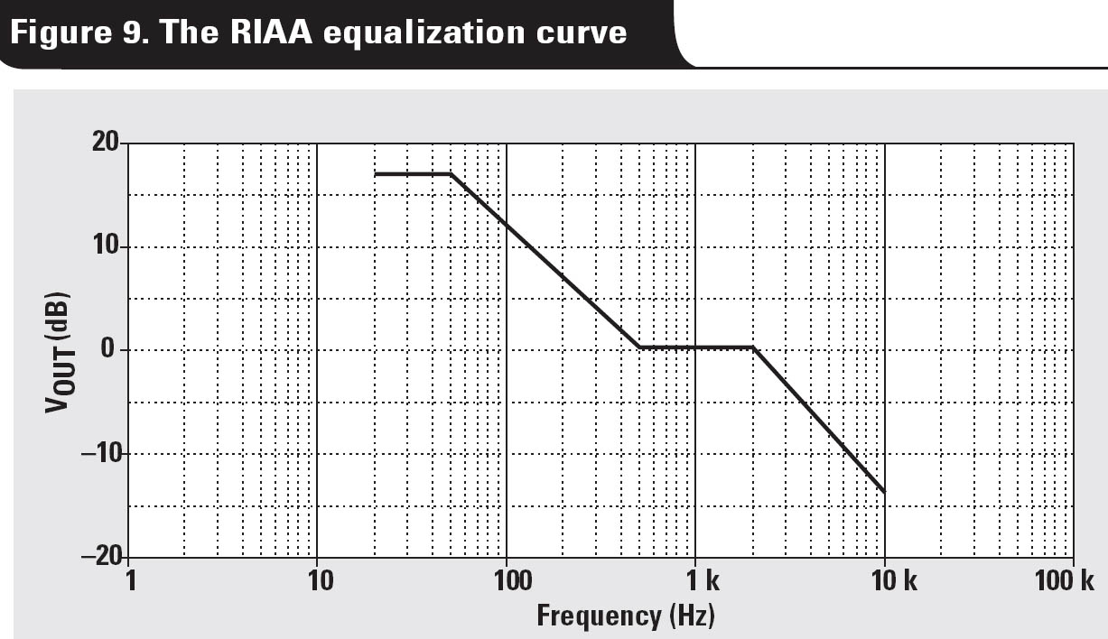

    Выходное напряжение MM/MC головки пропорционально не ускорению а скорости
    Вы правы!
    это Вы с пьезо головкой перепутали
    у пьезо пропорционально отклонению
    Это где Вы такую кривую нашли?!
    ну вот смотрел сюда
    если "на глаз" продлить участок с 50Гц до 500Гц, то на частоте 2кГц разница получается в 10дб. поскольку наклон дальше не меняется то и сделал вывод. (т.е. если исключить составляющую 1/F)
    но это не меняет мои выводы полезности режима КЗ

    Цитата Сообщение от BERLIO Посмотреть сообщение
    вот смотрел сюда
    Не совсем туда, куда надо смотрели. Это только кусочная аппроксимация.
    Алексей
    что не мешает всем стремиться к максимальному соответствию этой кривой
    Не думаю.

    Не думаю.
    во всех проспектах указано насколько данный корректор соответствует кривой RIAA, причем чем меньше отклонение тем дороже корректор
    впрочем вопрос был не в этом...
    при записи на LP для повышения динамического диапазона делают подъем на 10дб начиная с частоты 500Гц.
    Если из RIAA кривой (или кусочной аппроксимации - асимптоты) вычесть 1/f 6dB/oct то действительно будет подьем начиная с 500Гц и плато с 2122 Гц. При воспроизведении.
    Так что логично предположить что при записи наоборот ЗАВАЛ после 500. Чтобы ограничить скорость иглы?
