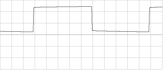

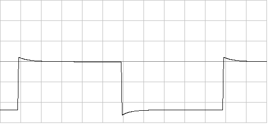

    Повторил эксперимент Михаила на частотах 100Гц и 1000Гц. На обеих частотах эффект хорошо заметен. На частоте 100Гц к тому же явно видно наличие в переходном процессе двух экспонент с постоянными времени, отличающимися на порядок или больше.
    Владимир, у Вас наверное по какой-либо причине было мало изменение мощности, рассеиваемой на транзисторе. Возможно коллекторный резистор оказался не 330Ом, а, например, 33к.

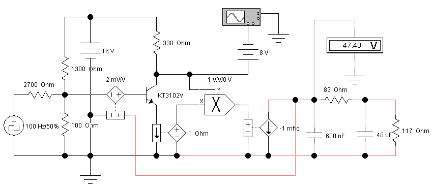

    Сделал тепловую модельку в EWB того самого каскада с ОЭ. Получилось примерно то же, что и на экране осциллографа. Тепловую часть (выделена красным) смоделировал двумя тепловыми сопротивлениями: кристалл-корпус и корпус-воздух. Тепловые сопротивления 83гр./Вт и 117гр./Вт соответственно взял из даташита на BC546. Постоянные времени нагрева кристалла (примерно 50мкс) и корпуса (примерно 5мс) определил на глаз по осциллографу. Амперы в тепловой части соответствуют Ваттам, а Вольты - градусам.
