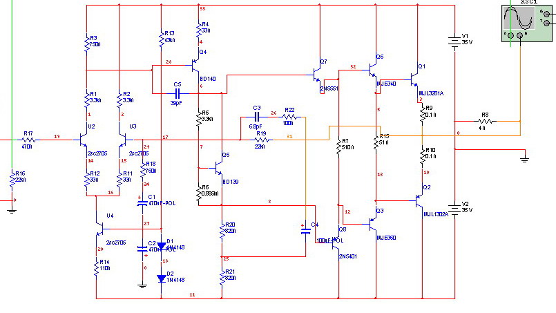

    vlad4er, если тебе надо для саба очень простую схемку, то вот:

    Цитата Сообщение от WP
    Попробуй вот это
    Вообще то стандартная тройка биполяров в этой схеме смотриться лучше.Только что прикрутил,в оригинале не понравились перезаряд емкостей полевиков происходит плоховато,меандр непонравился что и сподвигло заменить на тройку биполяров.Приблизительно так,по токам вроде норма,коррекцию непроводил пока.Смею предложить свой вариант с платкой и расположением элементов,100 % рабочий вариант.
    Зато сложнее. И для варианта на MOSFET топология сделана.

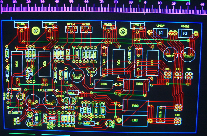

    Хотел помочь перевести топологию в картинку PCAD 4,5 -2004 непонимаетЯ это делаю любым просмотрщиком графических файлов ACDSee или XnView-бесплатный, захватом экрана ну и последующим редактированием.

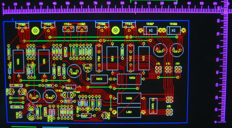

    Если нужен, могу намылить.
    Написал в личку,если не затруднит,спасибо.
    Ну вот доложим топологию в картинках от маэстро.Спасибо программе Pview_X5
    А так PCAD4.5 нашему поколению осваивать уже поздно.

    SMD-n
    По умолчанию Re: схема усила для саба на 75гдн
    Цитата Сообщение от samodelkin
    WP, да, Холтон с Вашей доделкой это хорошо.
    - Боюсь , это вовсе не доработанный Холтон .
    Что тут от Холтона ?
    Может вольтдобавка ? Или отсутствие второго диф.каскада ?
    Нет , это совершенно другой усилок ...
    2kaskod это че фоты с экрана? Если да то после клавиши F12 есть кнопка Prt Scr - жмешь и скриншот идет в буфер обмена, потом открываешь какойньть графический редактор и Ctrl+v - все.
    Ти кого учишь,из ДОС окна захват некатит,это снимки цифровым фотиком,дальше дело техники,можешь в пикаде 4,5 оригинал посмотреть.Вьювер могу кинуть 155кб.
    WP, аесли вольтдобавку заменить на более привычный тр-р(ИТ), то получим Мосфеты посаженные на УН, без каких либо ухищрений. С одно стороны это хорошо, но уж очень напоминает Атолл.
    п.с. Я кстати приводил такой вариант на форуме, но тогда обхаяли, дайте реванш
