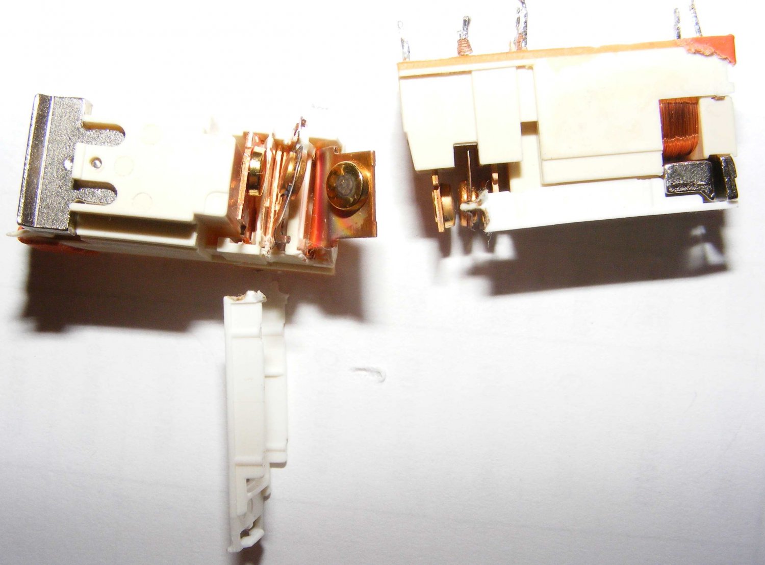

    Полтора года в вечной трясучке в газелях по концертам в разных городах ездил мой усилитель, работал в различных климатических условиях и вроде бы ничего, но стоило за него взяться другому человеку как на тебе - он сначала включает усилители, а потом коммутирует провода.
    В общем сгорел он и естественно на выходе оказалась постоянка, одна из реле в защите взяла и залипла, причём наглухо, всё это потянуло за собой в могилу 18 дюймовый низовик.
    Хочется понять почему ? - то ли от плохого качества контакта она залипла ещё полгода назад (хотя неприпомню я что-то хлопков при выключении/выключении), то ли зазор недостаточен и в нём загорелась дуга (питается +-85 вольт, нагрузка 4 ома, мощность 2 по 600 вт RMS)
    Момент - параллельно каким-то образом выгорел стабилизатор первых двух каскадов, а посольку он общий для обоих каналов постоянка пошла на оба выхода, только один отключился а другой нет, причём та которая отключилась после вскрытия оказалась девственно-чистой и без следов хоть какого-то нагрева контакта.
    Внимание на экран, как вы считаете, ЧТО стало причиной ?

    А это препарированная RT315. Разомкнуться смогла, но толкатель подвижного контакта и контакты пришли в негодность.

    Не понять, что такого загадочного усмотрели в гибели реле топикстартера? В данном случае реле работает на грани, причем далеко не самое быстрое.
    Для такого мощного апарата гораздо мощнее и надежнее нужны реле! Что собственно было сказано еще в начале обсуждения -
    Для такой нагрузки есть другие Омроны, Schrack или Finder. И если контакты реле будут разрывать цепь между выходным каскадом и цепью цобеля (а она прямо подключена к нагрузке), то всплеск тока при отключении нагрузки будет гораздо меньшим.
    http://industrial.omron.ru/ru/produc...z/default.html
    Большому кораблю - большая торпеда Выбирайте реле по поставленной задаче! Можно и 500 ампер разорвать запросто, еще более мощным.
    Напоминаю тем, кто не читает всю ветку и пытается все на свете закоротить, дабы не получить смертиельную для динамика дугу( или молнию )
    Не надо изобретать велосипед, надо использовать подходящие для каждого случая реле.
