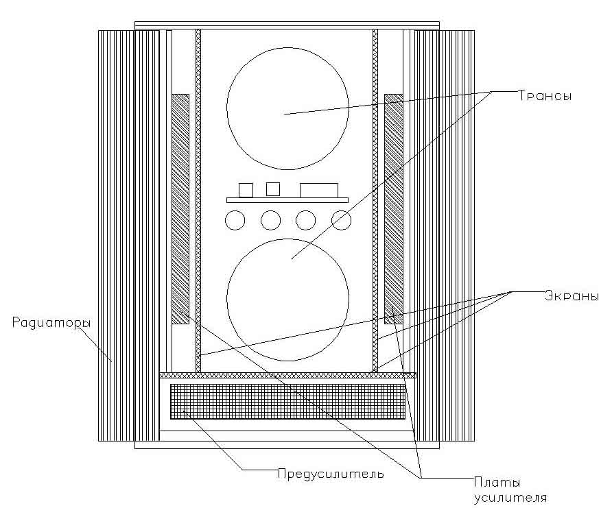

    Задумал дополнить этот усилитель предом от Lynx`a ,только без темброблока (не нужен),в каком месте корпуса его лучше расположить?
    И ещё : корпус делаю сам ,на производстве, оснащенном ЧПУ под завязку, т.е. возможности по обработке листа металла не ограничены; есть ли какие либо каноны в плане компоновки, материала внутренних перегородок, их взаиморасположения, расстояния до плат,скажем нужен ли экран между платой и радиатором, платой и силовой частью, максимальным размером отверстий в них при котором не нарушится экранировка. Если есть какие либо ресурсы на эту тему подскажите плиз Просмотрел вот эту ссылку https://forum.vegalab.ru/showthread.php?t=219&pp=60, но маловато данных...

    Nuchar, я бы сделал пред каждый канал отдельно - и как можно ближе к оконечнику,
    возможен вариант также пред поставить вертикально если с местом сложно.
    экранировка - если есть возможность можно посередине транс и выпрямитель отднлить перегородками, но и без них не сильно страшно думаю.

    Вот прмерно так надумалось...... Евгений, а в плане теории, почитать по усилителям WP, кроме форума негде?
    вроде неплохо. я примерно так и делаю тоже, только пред сзади будет.
