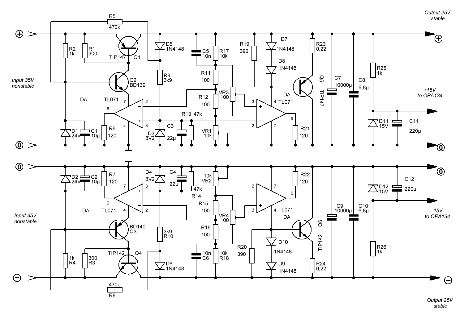

    Цитата Сообщение от alivesasha Посмотреть сообщение
    пришла вот такая идея - см. схему, интересно, насколько стабилен/нестабилен будет сквозной ток через рег. транзюки.Вложение 108910
    Нестабильность тока зависит: а) от взаимного дрейва напряжения смещения (с учётом падений напряжения на делителе) операционных усилителей и б) от коэффициентов усиления операционных усилителей.
    Главная проблема в схеме - отсутствие стабилизации тока. То есть, ОУ на параллельном питанию транзисторе не знает какой сквозной ток течёт. И, в зависимости от дрейфов напряжений, может сделать этот ток неразумно большим.
    Лучше, чтобы оба транзистора управлялись одним ОУ, типа двухтактного усилитель класса AB, когда провод от выпрямителя - это плюс выходного каскада УМ, выход УМ - на нагрузку, а минус выходного каскада - это земля. Динамическое сопротивление такого каскада можно сделать таким же малым, как у обычного транзисторного усилителя мощности. Ток покоя транзисторов задать каким-либо образом, возможно, с помощью отдельного ОУ, дающего доп. смещение в нижний (параллельный питанию) транзистор.
    ---------- Добавлено в 12:46 ---------- Предыдущее сообщение в 12:42 ----------
    Цитата Сообщение от Grand_pro Посмотреть сообщение
    Стабилизатор он хоть и поглотит некоторую мощность от БП, но зато пульсации уменьшит.
    Угу. И сымитирует низкое динамическое выходное сопротивление БП - как будто-бы стоят большие и крутые банки.
    Стоит помнить, что стабилизатор должен выдерживать большие токи - с учётом полной амплитуды выхода УМ и провалов импеданса акустики. А это порой десятки Ампер. И не только выдерживать, но и не "раскачиваться" импульсами тока, то есть, быть динамически стабильным. А это нетривиальная задача.
    В противном случае пользы от стабилизатора будет намного меньше, и качество звучания будет в большей степени определяться качеством конденсаторов после стабилизатора.

  11. #150
    Частый гость Аватар для Grand_pro
    22.06.2010

  12. #151
    39,187
    По умолчанию Re: Стабилизированное питание УМЗЧ
    Alex,тут да трудно не согласится, но хочется ведь маленьких пульсаций и что бы не гудело в колонках
    Пульсации тут вообще не причем - из после стаба нет. Даже с небольшими емкостями после выпрямителя.
    для тока 2А думаю 10000мкФ после стабилизатора хватит что бы сопротивление занизить.
    Xc=1/2piFC
  13. #152
    22.06.2010
    119
    Так вот и я про то же, стабилизировал и пульсации исчезли, ну или почти исчезли Но увеличилось сопротивление, ну и ладно, занизим ёмкостью.
    На 50Гц получается 0,318 Ом, а это много или нет?
  14. #153
    39,187
    Какое именно? Динамическое стаба? Так оно от частоты тоже зависит.
    Вообще-то, это уже почти 4% от 8-омной нагрузки!
    А на 20гц это уже 0.8 ома или 10%!
    А вот много это или мало - уже зависит от кучи причин, в т.ч. топологии усилителя, его назначения (ШП, НЧ, СЧ-ВЧ), его выходного сопротивления, а также степени озабоченности огромным демпиинг фактором
  15. #154
    02.05.2010
    Псков
    74
    3,292
    если после стаба, то почему посчитал для 50 Гц? а не для минимальной звуковой частоты. например, 30 Гц или 20 Гц для саба.
    ...Но увеличилось сопротивление,...
    Непонятно, с чего вдруг ему увеличиваться? Уменьшилось в 100 раз - это нормальный случай.
    Ёмкости на выходе стаба нужны для его устойчивости и и снижения сопротивления на ВЧ.
    Ну если допустим есть 2 варианта: 1) без стабилизатора, с конденсаторами 20000мкФ и 2) с конденсаторами 20000мкФ и со стабилизатором, но на выходе стабилизатора конденсатора нет; то какой из вариантов лучше будет?
    Даже и не знаю почему, первое что в голову пришло почему-то.

    Grand_pro
    тебе же Алекс сказал
    на низких частотах стаб и сам хорошо справляется с отработкой изменяющейся нагрузки, то есть, его выходное сопротивление на низких частотах будет все равно меньше, чем у конденсатора 20000 мкФ.
    точно так же хороший стаб и пульсации 100 Гц по выпрямленному напряжению хорошо сам подавляет.
    получается, что выход стаба нужно подстраховать только на высоких частотах. а на высокой частоте уже не нужна такая огромная емкость.
