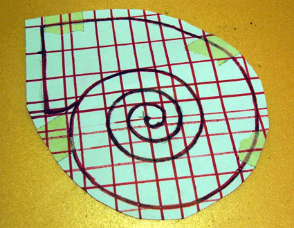

    Все можно еще проще.... - примерно 1 час возни на "все про все"! ...и не понадобятся никакие автокады и прочАя...тем более, как пишут выше, на освоение 3Д-прог 2 вечерами не отделаться... (лучше это же время потрачу на изготовление самой колонки)...
    Перечисляю способы (может, кому и пригодятся эти методики в будущем....если не для создания улитки, так для чего-нибудь другого. В-общем, из серии "100 честных способов из О.Генри"...
    1. Из инета слизывается фотка оригинала Наутилус...в профиль (хм...как ни странно, но такой фотки нет в сети....может, спецом нет...)...
    Далее в фотошоп....
    ТАм создается второй слой....и аккуратненько виртуальным карандашом обводится контур загибонов улитки.
    Далее чуть доретушировать и сохранить этот слой в виде нового документа.
    Увеличить до требуемого размера и на печать.
    Чтоб проще было состыковать 8-16 листов для выкройки...можно поверх содранного нарисовать сетку...разбить на сегменты...и так печатать.
    Опять-таки тут понадобилось знанием программ и принтер..
    Ладно....еще больше упростим...
    Способ 2.
    В компьютере тот же наутилус...или улитку какую-нибудь (кстати!...колонки Наутилус ничего общего не имеют с морским наутилусом, - в основу колонок положено строение самой банальной аквариумной улитки-катушки. А название придумано для звучности (действительно работают у них маркетологи на славу!!!)... ...так вот -
    улитку в любом простеньком редакторе открываем....на экран лепим кальку.....карандашом срисовываем контуры....
    Отходим от компьютера..
    Далее ставится жирная точка в центре.....и проводятся с помощью транспоритра линии во все стороны...скажем, через каждые 10 градусов...
    Далее на линиях проставить наиболее важные для будущего чертежа точки-ориентиры.
    Измерить все эти расстояния...и занести в тетрадку...
    Берем лист ватмана....и отмеряем нужные нам расстояния, перемножая имеющиеся данные на нужный коэффициент...
    Способ 3...(без компьютера!...без принтера!)....
    Рздобыть\купить живую\мертвую катушку...или похожую улитку....
    Провести все замеры....далее как в Способе 2.
    Могу еще с полдюжины способов плагиата написать...но вряд ли кому это нужно...
    Вся эта возня по любому из способов не может занять более часа никак!!!
    Что мешает мне пойти таким путем?
    Да, собственно, ничего не мешает... - просто хотелось в 3Д все это покрутить...повертеть со всех сторон....при этом себя ощущая великим ученым-исследователем...а не банальным инетовским совковым вором.....
    Увы...придется спуститься на землю...
    В-общем...сегодня же займусь раскроем ракушки....наверное, способом 2 и 3...так как чернил нет в принтере...
    Делать буду уменьшенный ровно в 2 раза макет...облегченный вариант.... Хочу от начала до конца пройти все технологии, чтоб не ошибиться потом....

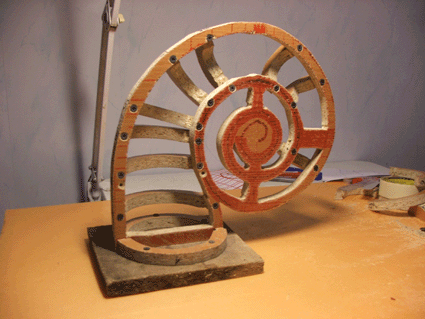

    Да все просто на самом деле... не нужны ни 3Д-проги...ни трехкоординатные фрезеры....
    Сегодня начал на практике воплощать задуманное - делаю макет (меньше оригинала в 2 раза).... 1 экземпляр улитки...чтоб отработать технологию. Материал - ДСП + пеноплекс (просто лень много мелких дуг вырезать)...
    На подготовку чертежа ушел 1 час...как и предполагал...
    За 4 часа вырезал каркас....и одну из сторон улитки почти наполовину укомплектовал дугами.... Завтра доделаю эту сторону и сколько еще успею.... Выложу фотки.
    В-общем...ничего сложного и муторного, как может показаться на первый взгляд, - на строительство прямоугольной колонки с каким-нибудь лабиринтов внутри уйдет практически столько же времени....
    Забегая вперед...предполагаю, что на конструкцию улитки-макета... (без покраски!) вполне достаточно 10 часов рабочего времени... (изготовление карксаса...дуг...соединение их...заполнение промежутков наполнителем...грубая шлифовка)...
    На настоящую конструкцию-оригинал уйдет часов 15...имхо...
    Насколько я прав или ошибаюсь..будет скоро видно.
    Как и обещал, буду по ходу выкладывать фотки и все моменты технологии...заодно вести подсчет потраченному рабочему времени...

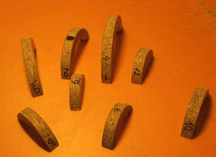

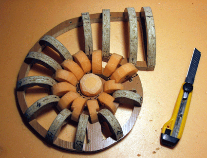

    Делать уменьшенный макет оказалось не так-то просто из-за размеров сужающейся части... Сперва упрямо пилил мелкие дуги, после бросил это неблагодарное занятие...и ограничился 1 витком спирали...далее просто иммитация витков. Последние резал ножом из пеноплекса 20 мм... Каркас и первый виток спирали - из ДСП вырезались.
    Морду спирали удобно крепить на подставку...и так работать...
    Круги удобней вырезать так:
    Циркулем чертится круг...в него вчерчивается еще второй...третий....каждый с уменьшением радиуса на 18 мм (само ДСП 16 мм...по 1 мм приходится на рез)...потом проводится полоса через центр всех кругов толщиной, равной толщине скелетной части. В данном случае это 16 мм.
    Делаются дырки сверлом в нужных местах, чтоб пилка электролобзика вошла....
    Полностью круг вырезать неудобно - лучше не пересекать ту самую полосу в 16 мм...иначе мучительно резать дуги изнутри...
    Когда все дуги выпилены, то два движения лобзиком по этой 16-мм-ой линии, и получаются готовые дуги.
    Чертеж готовил варварским способом - слизывал с экрана компьютера в нужном мне размере карандашом через приложенный к экрану белый лист бумаги....в программе Корел.
    Дуги закреплены шурупами.... далее предполагается их приклеить к скелету эпоксидкой...
    Делать макет из двух скелетных частей не стал, - 2 скелета, безусловно, удобны для сборки оригинала, если подразумеваются опыты с наполнением улитки... А тут всего лишь макет...
    Пока что все идет без особых напрягов... Честно говоря меня волнует больше всего заключительный этап - покраска-лакировка... Не уверен, что получится гладко и ровно с завитками улитки...
    Ладно..будем посмотреть...
    На сборку, которая на фото...ушел еще 1 час времени.
    Немного фоток.

    Забыл добавить....
    Чертеж на лист ДСП переносился нехитрым способом, - на самом чертеже расчертил сетку (на всякий случай, чтоб не напутать)....бумагу укрепил пластырем на ДСП....и шилом проколол отверстия по всем точкам пересечения сетки с контуром улитки...
    Дальше на фанере фломастером соединил эти проколы... Чуть подправил на глаз линии... Особо с точностью не старался - это всего лишь уменьшенный макет!
    В случае с оригиналом, думаю, вполне хватит делать такие отметки шилом через каждые 2-3 см.
