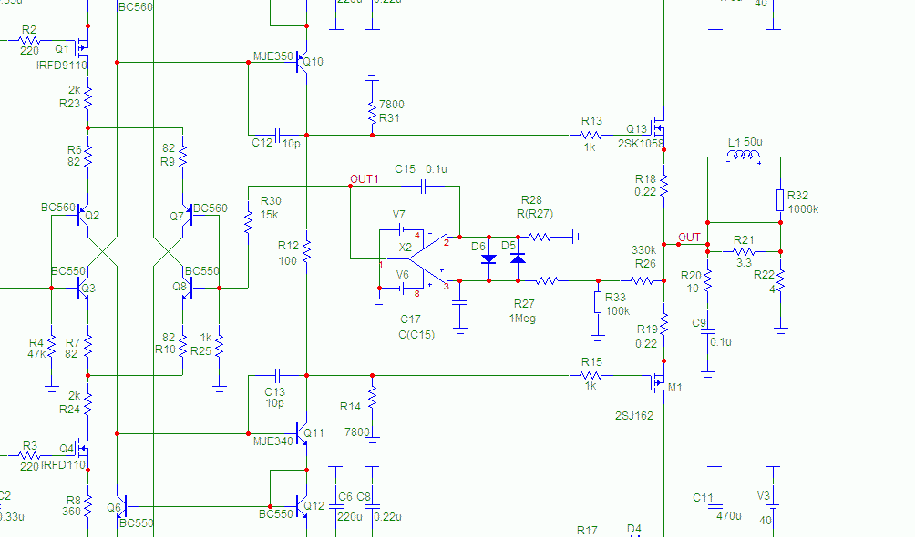

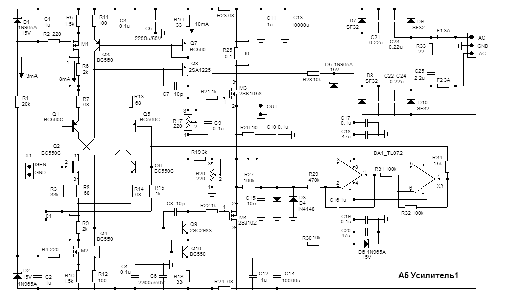

    Навеяно перепиской с камерадами Lelik и ИГВИН. Усилителей такого типа не делал и не слышал Давайте еще разик напряжемся и поможем довести эту схему.

    Схема обновлена, призываю пользоваться текущей нумерацией элементов во избежание путаницы.

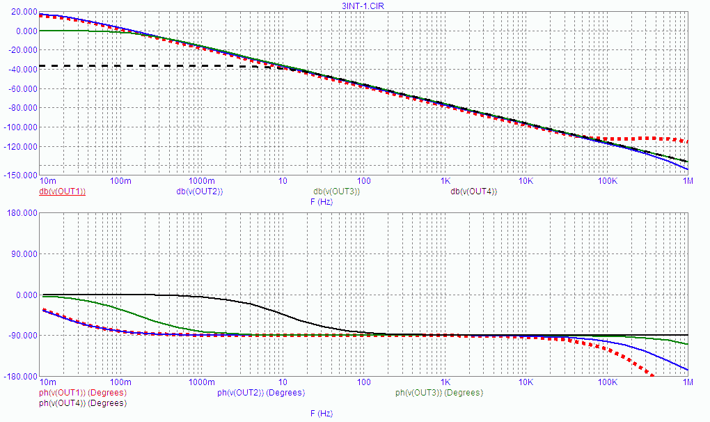

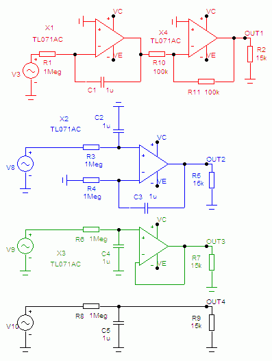

    Ээ-э... ребята, вот четыре интегратора, и четыре графика.
    Тут и порядок виден, он везде второй Наклон у всех один!
    Три работают одинаково, один на 180 градусов развернут от них. Почему?
    Первый!!!
    Синий график? В звуковом диапазоне +90 градусов. Откуда на НЧ подъём до +180 не знаю. На ВЧ естественный спад от ОУ.
    Считаем: схема инвертирующая -180 градусов. Включен по схеме интегратора -90. Итого -180-90=-270 или +90

    По умолчанию Re: Давайте поможем сиротке (мне) довести до конца еще один усилитель!
    Игорь,порядок первый,20дб/дек.У тебя цвет перепутан графиков и схемы, OUT1 должен быть красный.Посмотри в режиме Transient эпюры напряжений, три последних варианта крутят фазу одинаково первый от них отличается на 180гр ,так и должно быть.
    Перепутан, факт!
    С остальным щас разберусь...

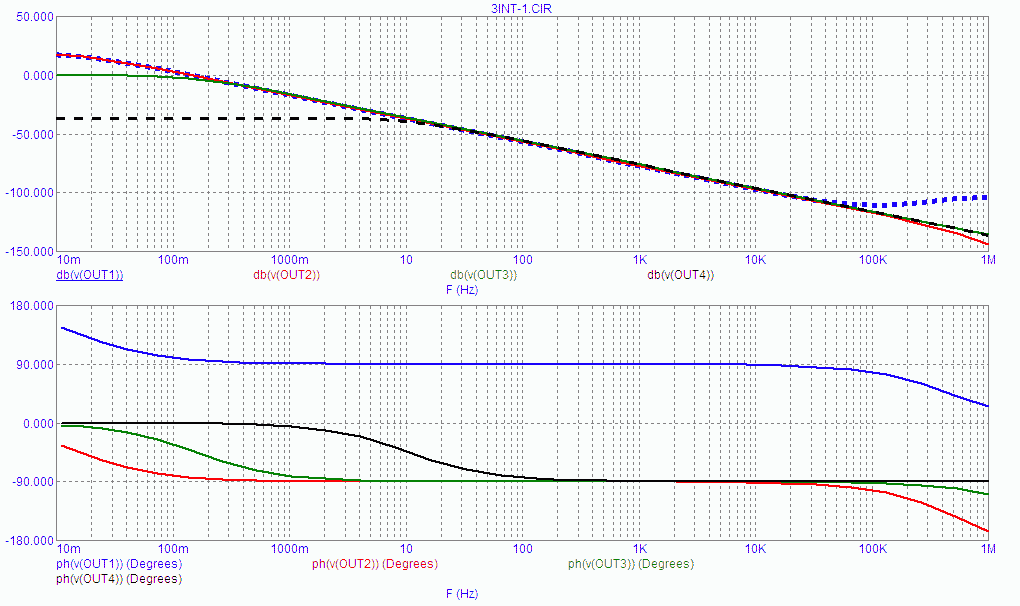

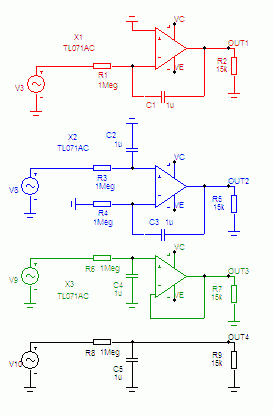

    Так! вот что получилось теперь.
    Все схемы в звуковой области частот работают одинаково!
    Тогда к Сергею вопрос, какую именно разницу ты слышал, и не связана ли он с тем, что твой интегратор
    а) работал в ОСном усилителе
    б) с RC-цепью на входе и RC-цепью на выходе?
    Хитро так думаю про себя, что TL071 и TL072 стоят одинаково, а емкости дорогие
    Остается решить, как делать с точки зрения звука
    Схема обновлена и подвешена к первому посту. Симуляция там же. Устаканена нумерация деталей, диоды заменены на резик, подведено питание к ОУ, интегратор прежний, ибо вы еще за меня не решили. Считаю, что в самом усилителе изменений уже не будет.
    Призываю пользоваться текущей нумерацией деталей, во избежание путаницы.
    Только при сплошной земле надо точно расположить элементы, чтобы земляные токи малосигнальной части не попали на мощную землю.
    Или, разделить эти земли на две половины, и на слабую кинуть перемычку, либо заливку делать с прорезями. И сводить прорези на мощные емкости. В любом случае НАПРАВЛЕНИЯ и НАЗНАЧЕНИЕ токов играют рояль
    И уж точно сигнальную земельку маленькую: на нее лягут R3 и R15 совсем отдельную...
    А оно само так выходит: резисторы на выходете и выходной фильтр соединяются через всю плату по обоим сторонам и локализуют токи от мощной части на одной стороне платы, туда стекают токи по краям от малосигнальной части, а если вход сделать на самом краю, то туда получается отдельная земля. Ну это в идеале.
    C7 не вышибет D3? Я б на место D3, D4 поставил что-нибудь подубовей.
    Исправлено. 4004

    Единственное я дико против больших емкостей.
    Тогда я подготовил вариант 0,1uF+3,3Meg. По симуляции выходит ОК.
    Но с ребятами ещё обменяемся мнениями, по схеме интегратора...
    Скачал файлик CIR, стал подбирать емкость... что за завал НЧ, не вкурю...
    Оказалось, ты С3 поставил!

    В усилителе третья и четвёртая схема принципиальной разницы не имеют,т.к дрейф нуля на выходе будет определятся дрейфом самого усила.
    Попробую описать свои небольшие эксперименты,извини некоторые подробности и цифры забыл,т.к. это было уже довольно давно.
    Первую и вторую схему пробовал в варианте,практически,как они у тебя нарисованны,только для чистоты эксперимента добавлял во вторую ОУ повторителем,на пробной плате стоял сдвоенный вариант.Дальше уменьшал коэфф.предачи делителя на выходе интегратора подстроечным резистором до определённых пределов,разумных с точки зрения величины компенсации дрейфа усила,сравнивая с вариантом постоянного смещения вместо интегратора.
    В зависимости от величины коэфф.предачи делителя ,интегратор по неинвертирующей схеме начинал меньше влиять на звучание,эффект линейный,чем больше величина,тем меньше слышно интегратор.С инвертирующей схемой эффект "заметности" от Ку делителя явно имел характер пиков и провалов . При разумных номиналах резисторов делителя ,достаточных для компенсации дрейфа усила и возможной постоянки на входе от источника,полной незаметности мне достичь не удалось в обоих схемах.Но при одинаковых номиналах делителя неинвертирующий инт. был менее заметен.
    Дополнительные RC на входе и выходе интегратора (аналогично С14 и С16,вторую добавлял перед повторителем ) уменьшили этот порог и позволили увеличить диапазон регулировки при "незаметности" интегратора.Я на всякий случай оставил номиналы делителя намного больше порога заметности,Кделителя примерно 1/20,компенсация около 500мв.
    Почему такая разница между неинв. и инв. схемой точно не знаю.Могу предположить что интегрирование в первом случае просходит пассивной RC цепью ,а во втором С включенном в цепь ОС ОУ.Наверно больше сказывается неидеальности самого ОУ и интегрирующей ёмкости.
    Усил был с ООС,в классе А,но думаю что в безосном всё будет ещё слышнее.

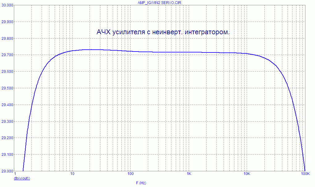

    Вот прикинул по Серого схеме. Можно так делать, почему бы нет.
    Но вижу, что подъем внизу АЧХ ну просто заложен в этой схеме... Его можно только уменьшить, причем если на входе убрать RC-фильтр (что я и сделал), и на выходе убрать емкость 10 мкФ, то горбик получается совсем небольшим
    Но вот если с этими RC-цепочками...... горбы, горбы... промоделируйте сами, Андрею сложнее, придется набирать эту схему конечно.
    Короче, я бы эти цепочки не поставил бы.
    То есть, мой вариант работает, судя по симулятору, ровнее.

    Я бы D3,D4 ваще выкинул.
    Добавлено через 2 минуты
    Не, я пока ещё ленюсь Может, перед разводкой самой, чтобы напакостить
    Последний раз редактировалось anli; 11.03.2007 в 21:45. Причина: Добавлено сообщение
  20. #159
    13,071
    Суров ты, Андрей, ближе к ночи
    Моделировал ли мою схему?
    Ну а раз ленишься (сам такой), по рисункам всё понятно?
  21. #160
    мифолог Аватар для anli
    06.11.2004
    4,735
    Вот про D3, D4 было непонятно. А теперь - всё
