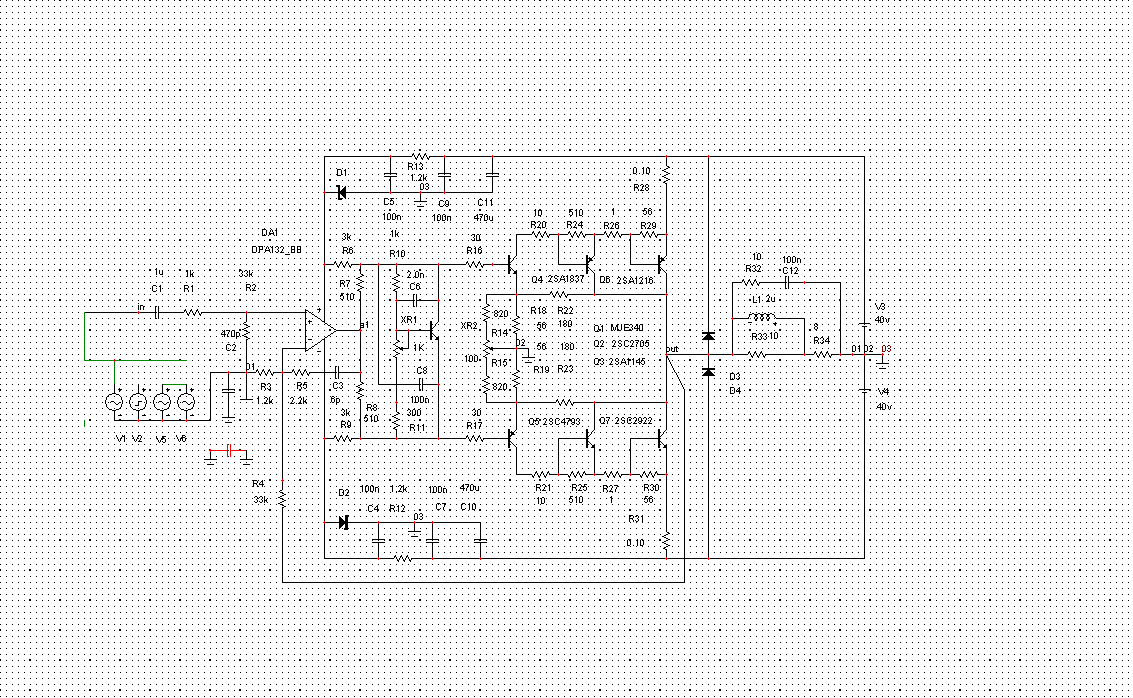

    А так ,что плохо? Модель,если кого заинтересовало ,скину.ОФФ Не хотел казать раньше времени. Но .. Мне очень нравится.
    Мне кажется это лучший вариант доработки, что капа показывает по искажениям на 20 кГц ? В первой паре мне кажется получше будут ВС550/560, нужно ли что-то менять в обвеске для 318-й ЛМ-ки (больше по звуку нравиться)... Мне кажется еще бы можно было Ку ВК поднять, что бы уменьшить размах сигнала на выходе опера...

    Я еще погонял в капе модель , вроде получше стало. Модель и схему могу показать,если интересно. Правда тут на одном форуме мои наработки за свои выдают и меня же грязью посыпают ,когда на нестыковки указал . Даже в цепи местной связи по 2резистора ,как у меня на плате, указали копирайторы. Вот схема , файл моделирования и график для двухсигнального метода. Уровень генераторов по 1,2вольта .Хорошо бы с OPA1641 попробовать.

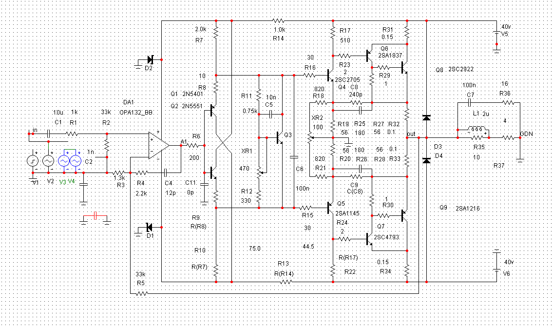

    Максим, скажите, если сопротивления R17, R22 уменьшить до 200ом искажения уменьшаются или остаются неизменными?

    Мне кажется не надо уменьшать эти номиналы. .Я сейчас на схеме ВК отдельно гляну и точнее скажу.P.S. Глянул искажения ВК , с моими номиналами искажений у самого ВК даже чуток меньше.

    По-моему не плохо получается, схема подкупает своим минимализмом... Все таки, каким-бы ни был ОУ его надо обязательно умощнять, ВК УМ для него сильно сложная нагрузка... На практике проверял в преде - ОУ без умощнения теряли в линейности и динамике при работе на кабель и вход УМ, не говоря про ВК УМ. Максим, по возможности, попробуйте мои предложения в капе, интересно будет посмотреть...

    Не , я маломощные проверял, лучше показалось именно такие транзисторы ,они аналогичны А1380/С3502 и очень удобно все транзисторы ВК на радиатор садить.А в повторителе медленные транзисторы мне кажется Тоже лучше .ЛМ нормально подходит.У нее петлевое усиление побольше и искажений меньше кап кажет , в пределах0,0015-0,0018% на 20кгц. Насчет разницы разгруженного и неразгруженного,н е знаю, чисто даже по цифрам что с повторителем, что без повторителя одинаково. Только выброс на выходе ОУ меньше с повторителем .Думается опер работает в классеА, но кап этот момент не учитывает.P.S.Мне очень нравится вообще простой усь , но на приличных деталях .Вроде что там опер да выход на тройке .

    Максим, а если попробовать коэффициент усиления ВК УМ поднять скажем до 6, что-бы несколько сигнал на выходе ОУ УМ уменьшить, что думаете...

    Пробовал и это моделировать. Искажения конечно уменьшаются. Но растет выброс на выходе ОУ , правда его погасить возможно. Мне кажется вот такое соотношение номиналов резисторов местной ООС ВК самое оптимальное . Кстати Кг ВК всего 0,03% на 20кгц. .
