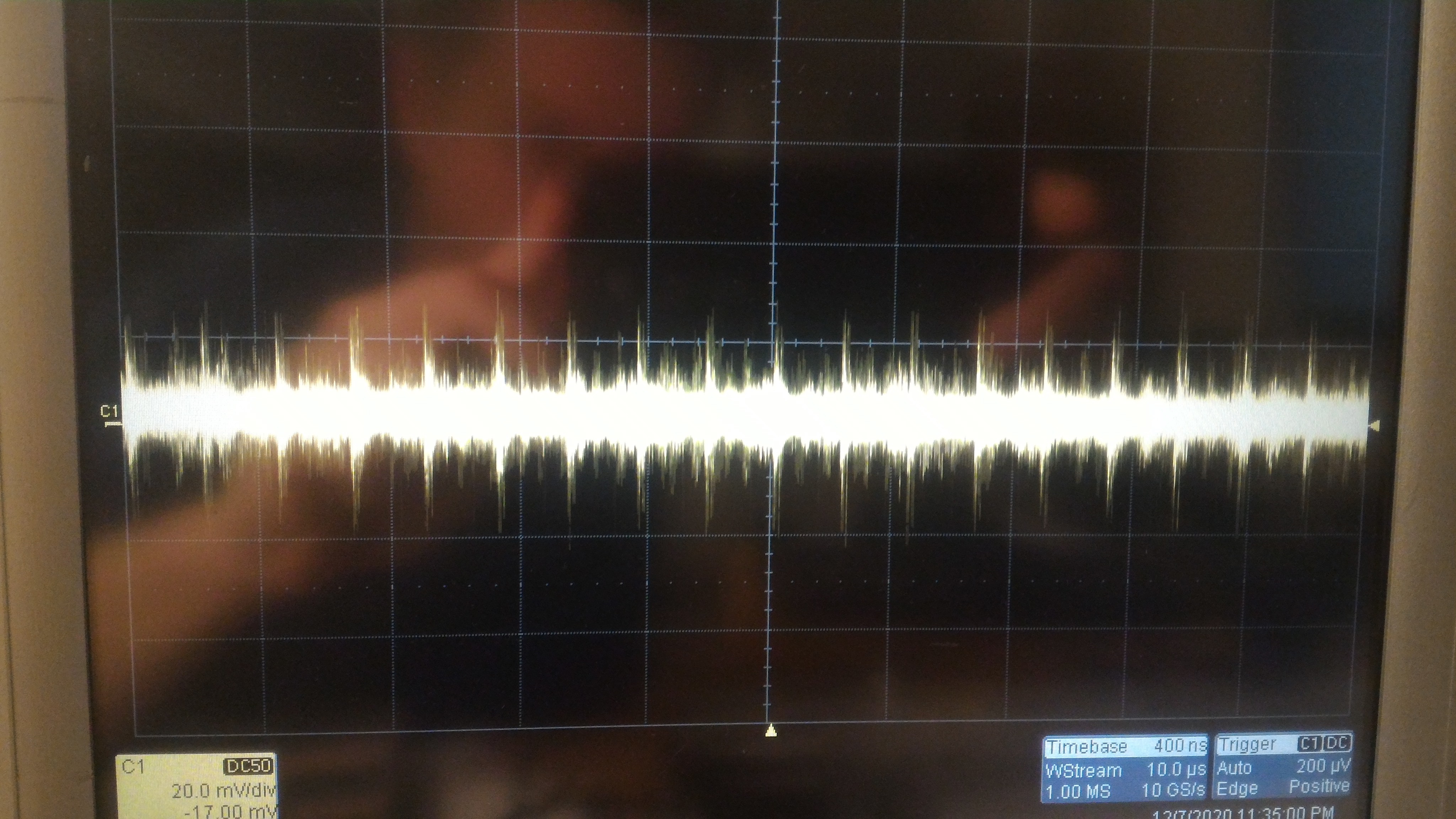

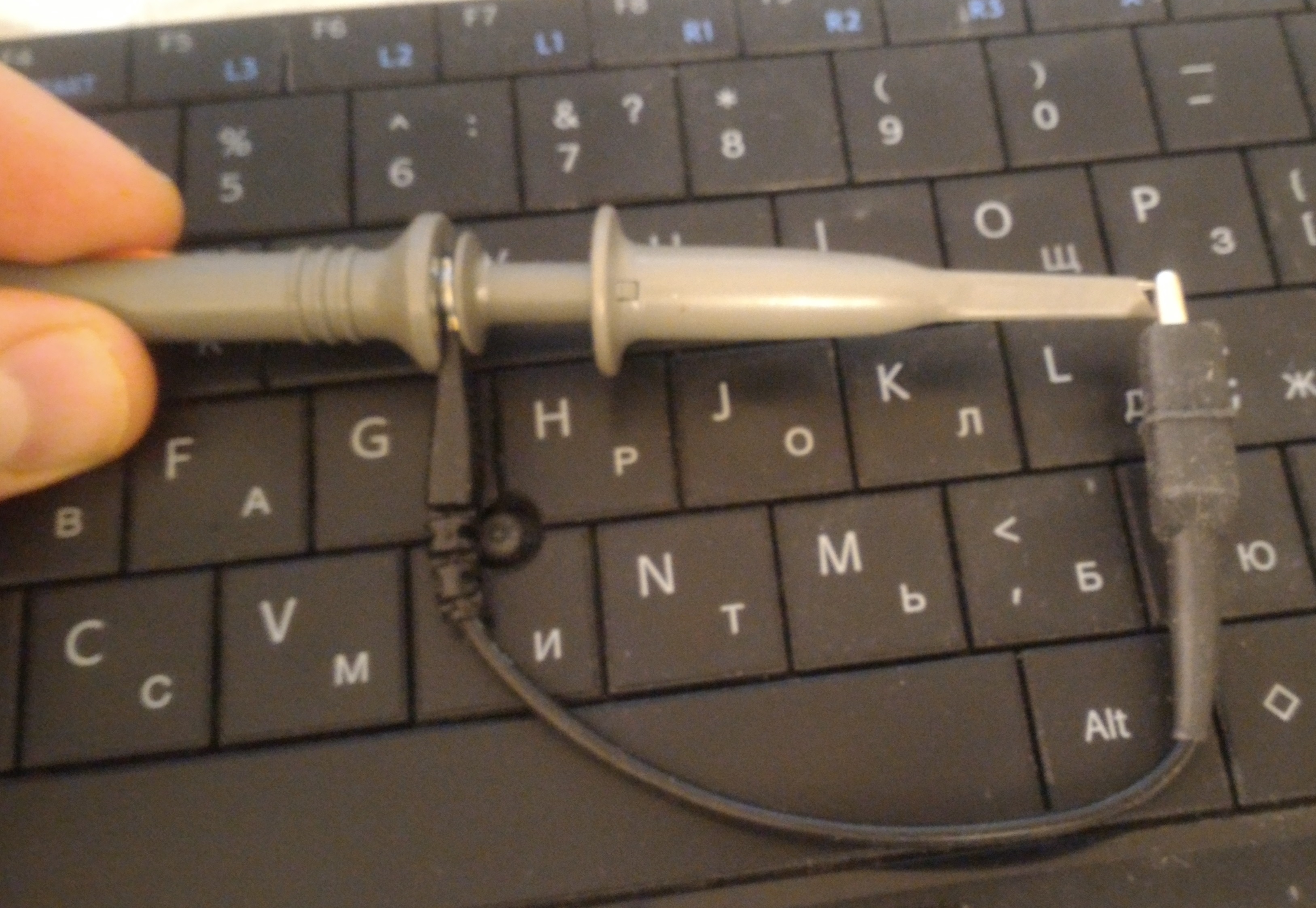

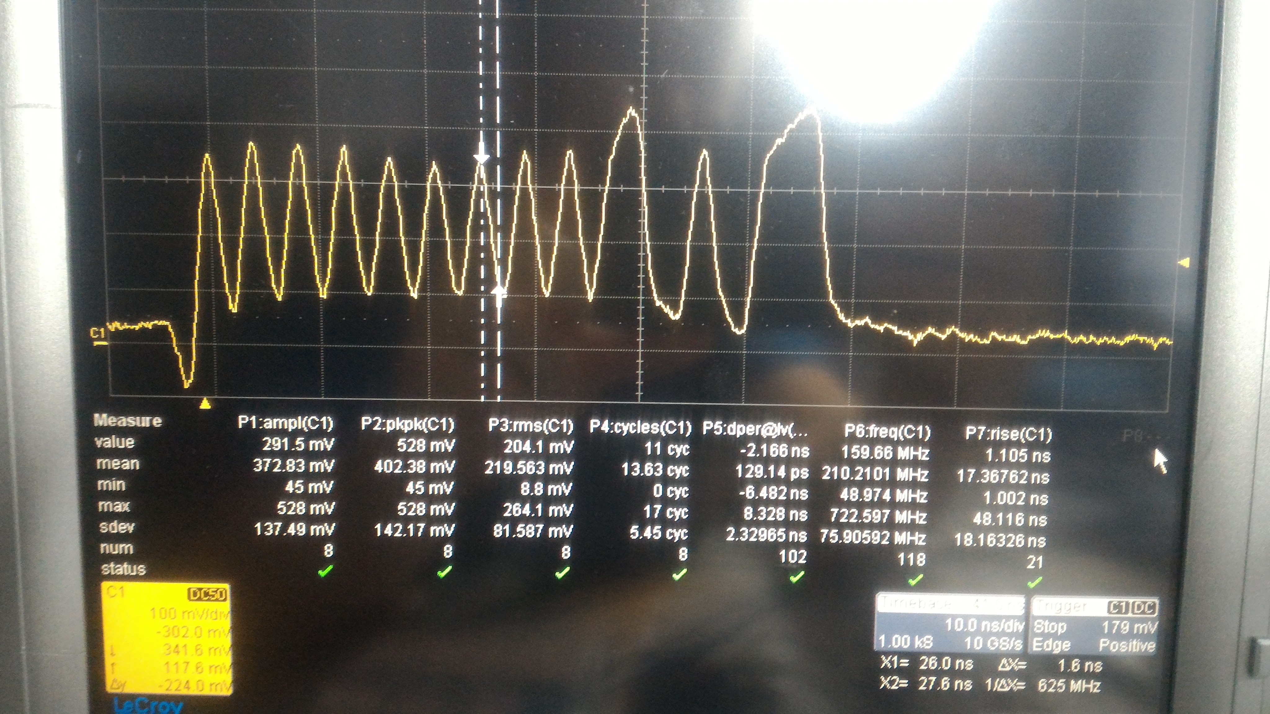

    По поводу "толщины линии" с "замкнутым" щупом провел эксперимент, сколько наловит скоп с такой антенной. Скоп в режиме "цифровой фосфор".
    Взял дешевый китайский щуп, и "замкнул" его.
    Результаты эксперимента на фото.
    Также фото кадра данных USB2.0 снятый активным 1GHz щупом

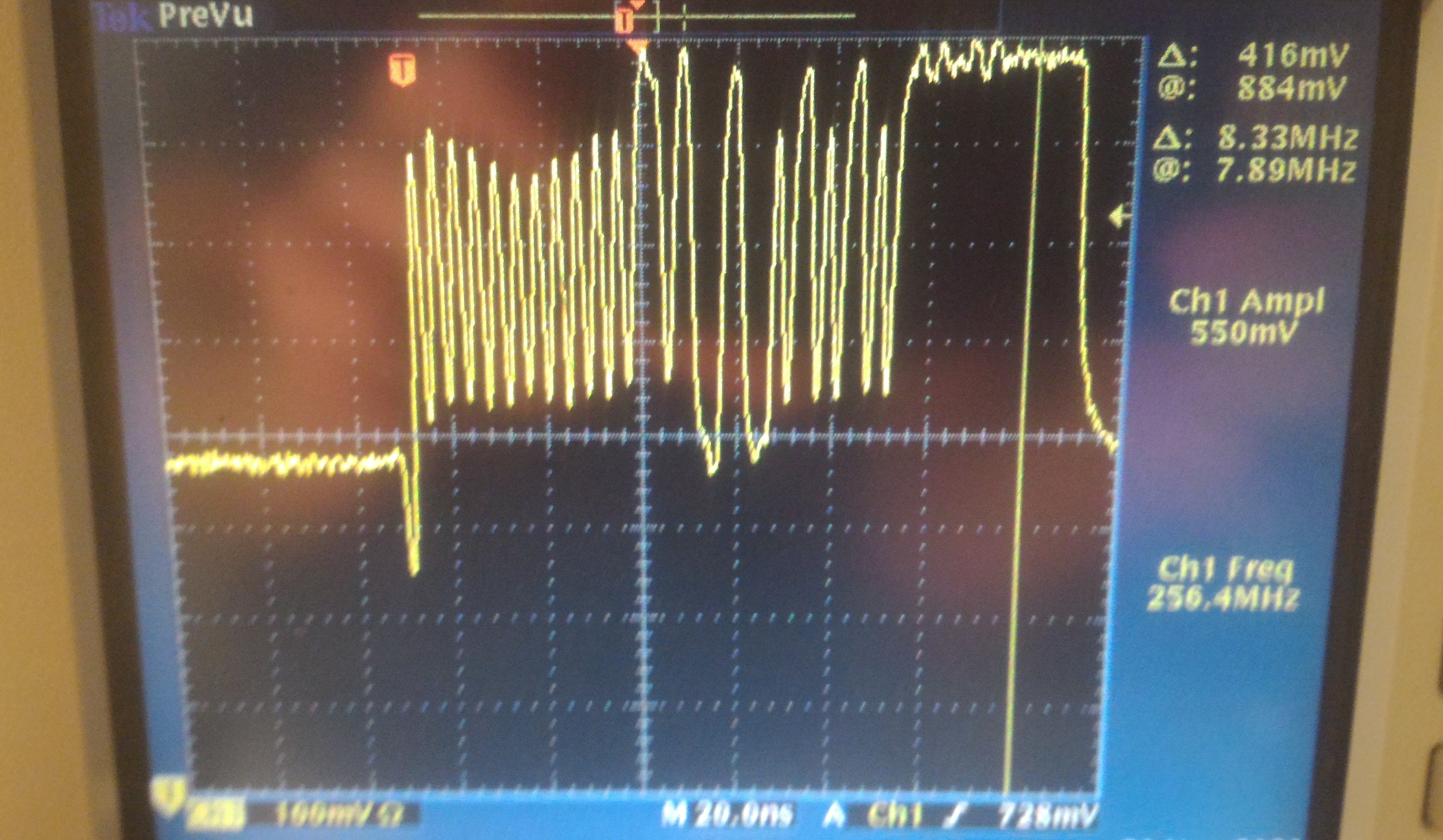

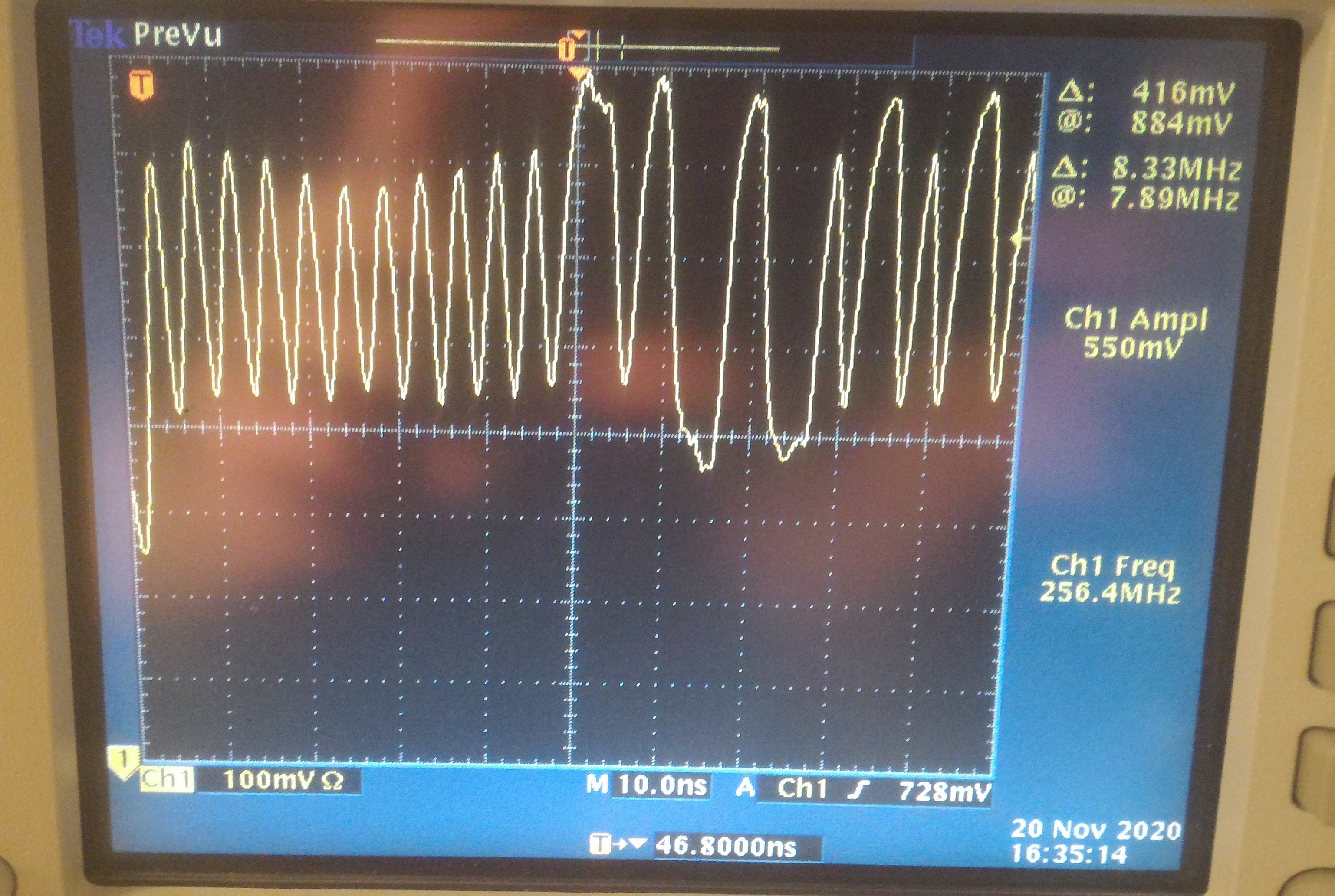

    А Это скоп попроще, -разлоченный TDS3012 >3052 500MHz@5Gs кадр usb 2.0

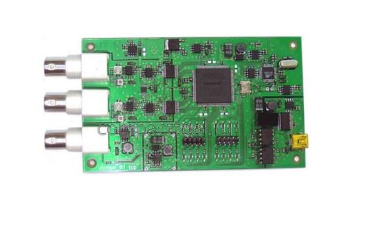

    Доброго дня. Решил чуть подрасти над собой. Паяльник едет Т12 с пастамифлюсами, мультиметр есть неплохой, блок питания делать буду, осталось осцилограф прикупить...
    предложили такое поделие: ВМ8021 от мастеркита - 2 канала 20 мгц 80мегавыборок. -10-+10 в, 8 бит ацп. без щупов символические 1000 руб
    ПО вроде посмотрел - приемлемое. В корпус оформлю, не проблемма.
    Стоит такой рассматривать для начального знакомства с радиоэлектроникой?
    И второй вопрос - т.к. нет щупов то можно проверить задающее положительное и отрицательное напряжение - батарейкой 1,5в?

    сейчас подобную функциональность в китайские мультиметры запихивают, брать или нет -тебе решать..
    для первого знакомства, я-бы не брал приставку, по простому соображению- не туда щупы запихаешь -можешь спалить и комп, вместе с приставкой..
    Возьми какого китайца с дисплеем, отдельным устройством..

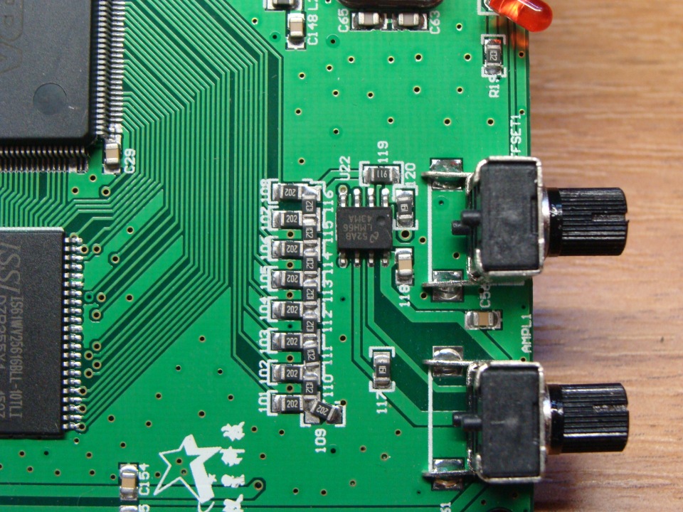

    Arena, лично мне бы и С1-65 вполне хватило бы (ну ещё ГЗ для комплекта). Но он занимает много места и тяжёлый. А так что только не настраивали/анализировали на таком агрегате. Китаец, если повезёт, будет не полным отстоем. Техконтроль у них отсутствует. Отсюда 90% всех бед.
    А чего стоит ЦАП в ISDS220B на смд-резисторах! Чуть глаз не выпал. Жаль, до заказа это не увидел.
    Ну так дешевле же! Кроилово всегда приводит к попадалову!
