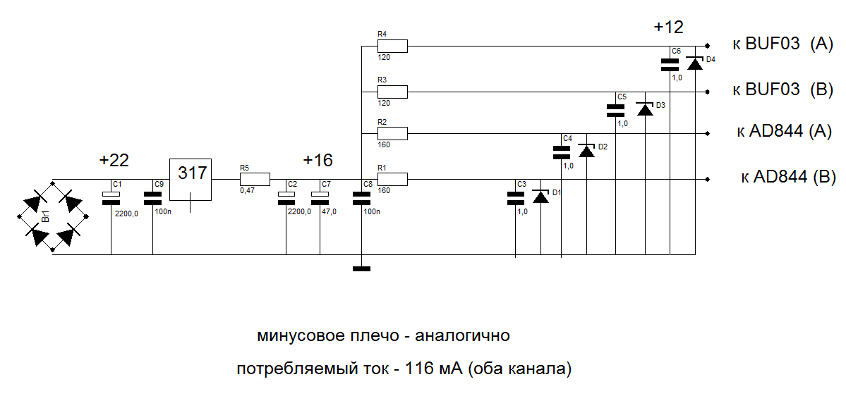

    Хочу запитать Рогова вот так. Попридерайтесь.

    По умолчанию Re: I-V Петя Рогов
    Цитата Сообщение от SergioT Посмотреть сообщение
    jett, еще добавь rc звено после стабилитрона, а кондер параллельно со стабилитроном убери толку с него ноль
    Сергей, а какой будет смысл в RC- звене и в каких номиналах его добавлять? Кондёр парал. стабилитрону гасит его шумы, это видно на осцилл., даже 1...2 мкф хорошо заметно. Целесообразно ли добавлять параллельно ещё по 100,0...220,0 электролит - для меня вопрос пока открытый... Кстати, 12В-питание не ухудшит характеристики?
    Померял вот диф. сопротивление стабилитрона 10V, получилось около 2 ома при 7 мА.
  10. #1569

    Jett, резисторы то R1-R4 надо правильно считать, внимательно изучая даташиты.
    Попробуй посчитать оптимально! Чтобы и потребителям хорошо было и стабилитронам что то осталось.
  11. #1570
    Завсегдатай Аватар для jett
    15.11.2009
    г. Киев
    3,488
    наблюдатель, а и точно, подзабыл, что наш БУФ прожорливый, потребляет 25ма. Тогда резисторы, идущие к БУФу, нужно уменьшить до 120 ом, например. Исправил, спасибо.
    попробуй- вопрос сразу закроется. Место я бы под емкости 220-470 предусмотрел обязательно. И резисторы перед ними, ом по 10.
    С БУФом обязательно попробую, а вот с каскадом на 844 -проблематично пробовать, надо бы сразу впаять... А по резисторам - не понял. Зачем они тут?
    Попробовал. Подключал БУФ03 с питанием по схеме из п.1571 (баластный резистор 120 ом). Только +/-10В. Из двух имеющихся у меня экземпляров один потребляет 18 ма, второй 21 ма (в ДШ указано 25 ма). Добавление параллельно стабилитрону электролита 100,0 (керафайн) даёт легкое прибавление энергетики баса. Можно сравнить с добавлением регулятором тембра НЧ ну, скажем, где-то +2 дБ. Дальнейшее увеличение ёмкости до 1000,0 заметно ничего не меняет. Зато без электролита есть ощущение немного большей прозрачности, ясности звука, наверное из-за смещения тембрального баланса в сторону ВЧ, а может электролит всё-же несколько "мутит". Пробовал "голый" нешунтированный стабилитрон - то же, что и с 1,0 мкф плёнкой - ясный, прозрачный звук, но со слегка облегчённым басом. RC-не ставил, не увидел смысла.
    Вывод: электролит - скорее да (ставить, небольшой 100,0...220,0), чем нет. Тут ещё вопрос в том, какой ток отдачи каскада: если у БУФ03 будет вряд ли больше 0,5 ма, то у 844 - 4 ма амплитуды, если я правильно понимаю. Следовательно и ёмкость под 844 возможно имеет смысл увеличить.
