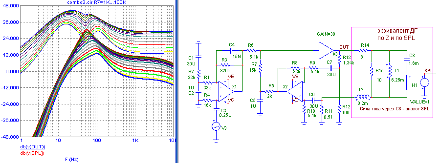

    Всё сделано, как в схеме из поста, только R26 стоит 47к. Сейчас поменял на 10к, как в схеме, режимы по постоянке не в норме были. Но всё равно, хрень одна на осцилле.
    А что хотелось-то получить от этой схемы? Отрицательное сопротивление УМ применяется для снижения добротности основного механического резонанса. Соответственно и АЧХ меняется (бас пропадает ). Нужна соответствующая коррекция АЧХ. Да, а 47к - это, конечно, глупость была.

    Nota Bene, спасибо за проделанную работу. Но я думаю, что АЧХ должна выравниваться, т.к. снижается усиление на частоте резонанса (у меня 71Гц, звучит с бубнением). Вот и хотел его улучшить. Измерил АЧХ полного сопротивления басовика в оформлении: Фазик настроен на 45Гц, добротность порядка 1,5. Пытаюсь снизить до 0,7.

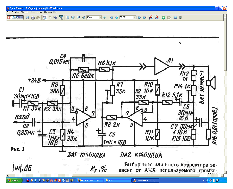

    Что скажете по такой реалезации?

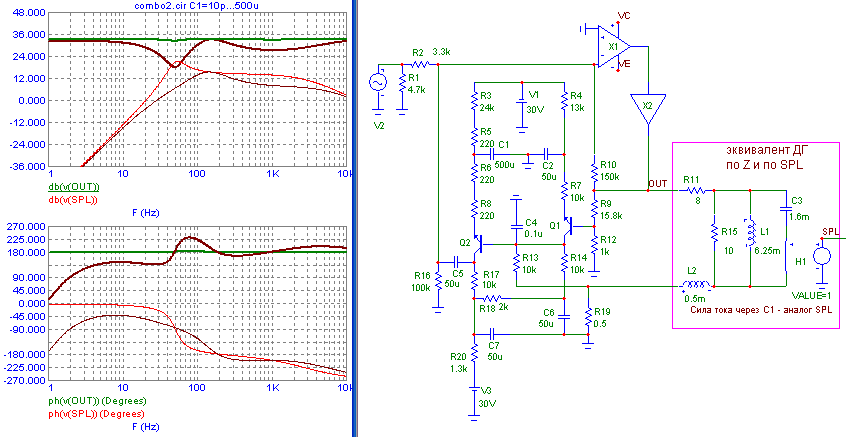

    Эта реализация несколько ближе к истине - уже добавлен интегратор на вход Хотя место таким АЧХ на НЧ - в прошлом тысячелетии Еще немного усилий и мы придем к датчиковой ЭМОС...

    Нет, наверное не придём, датчик делать неизчего. Буду тиранить канал ООСН и ПОСТ.
    И почему же всё-таки динамик прыгает? Может режимы по постоянке плавают? Или не те транзисторы для этой схемы (стоят 5551)? Попробую 3102Е поставить. И ещё-регулировка нормальная сейчас, только пришлось R24 ставить 4,7к. Значит R23 нужно поставить 20к?
