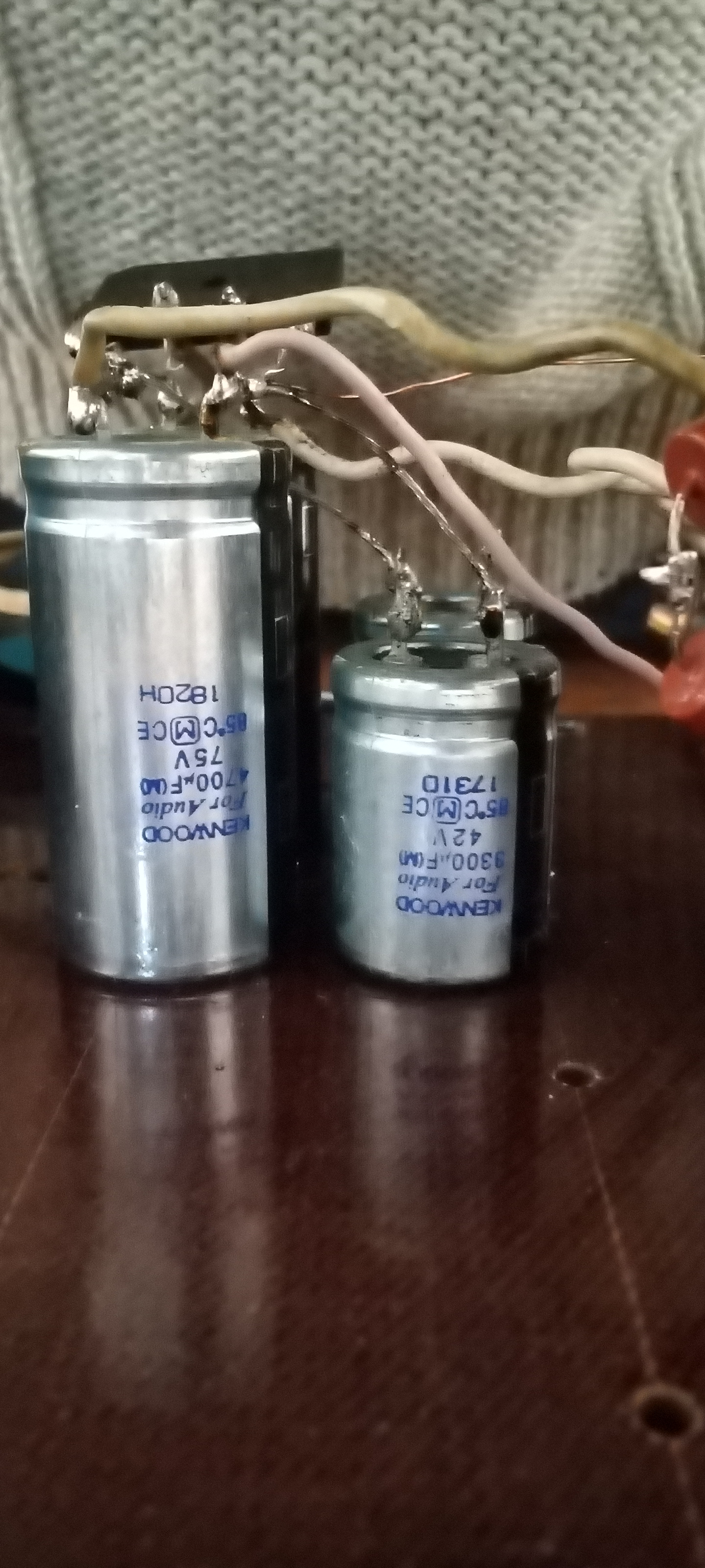

    В БП 15В, однополярка. УМЗЧ 2х15Вт, транзисторный. Есть по 2 банки каждого. Какие получше будут?

    Я бы HC поставил.

    Усилитель похоже мостовой в классе D? Начинать надо с того, что именно питать. С интимными подробностями.

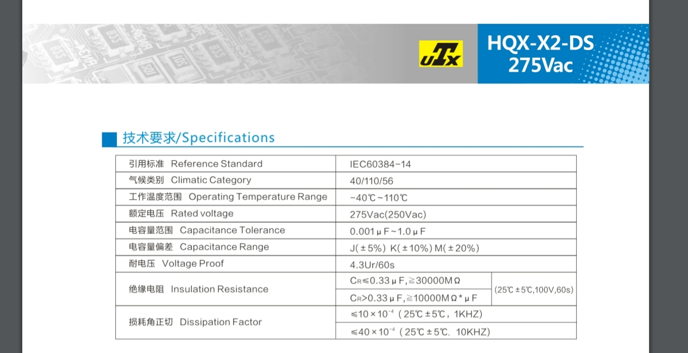

    Есть, еще такой (первый который), из компьютерного БП. Он получше филипса X2 MKT будет?
    Вот, HQX (металлизированный полипропилен):
    Не лучше.
    И вообще, для такого усилителя любой нормальный конденсатор подойдёт. Там звук определяет микросхема, и если компоненты не похабные, то нормально. Важен хороший блок питания, разводка печатки и проводов.
    Кстати, микрофарады обозначаются мкФ или uF, буква u - это греческая "мю" с обрезанной палочкой. Обозначение mF означает миллифарады. Это в 1000 раз больше. Так что 4700 mF = 4,7 фарад.

    И, чем же он хуже? Оба X2, филипс-бутылка, желтый-полипропилен.
