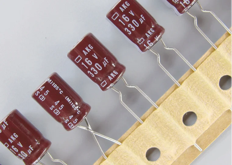

    Еще один вопрос. Левак?Нажмите на изображение для увеличения.

    Никакой не левак, обычная Эльна "фор аудио". ))

    Так понимаю
    проверка древних емкостей 86 года. Эти были установлены взамен ниппона 6800/63, но где брались, сказать сложно, известно только, что лет 8-9 назад.
    Серия LAO, 9ая страница в каталоге:

    Не за что благодарить, не прав оказался! (( В даташите
    серии LAO нет никаких 10 000 мкФ х 80 Вольт!,
    вот тут подтверждение, что это - фэйковые капы...
Название:	Fake ELNA LAO 10000uf_80V .png
ID:	428704   Нажмите на изображение для увеличения.
    Во блин, точно Тогда уж вероятно лучше родные ниппоны вернуть

    Больше похожи на серию LAHНажмите на изображение для увеличения.
ID:	428711 У этой серии есть 10к/80в при таком же размере 35х50
    Но, все равно терзают сомнения =)
    Верх должен быть таким
    По весу прилично тяжелее чем NCC 6800мкф/63в (30х50)

    У меня такие же "Элна фор аудио" с радиорынка. И тоже подделка. Ёмкость и ESR нормальные. Похоже закатали обычные, так что можно пользоваться.

    Были такие же Элны с черными крышками и красноватыми надписями - выбросил в мусорку. 100% подделка.
    Что означает повышенный вес в кондейках одинаковых габаритов? Я полагаю - был применён железный сплав?
