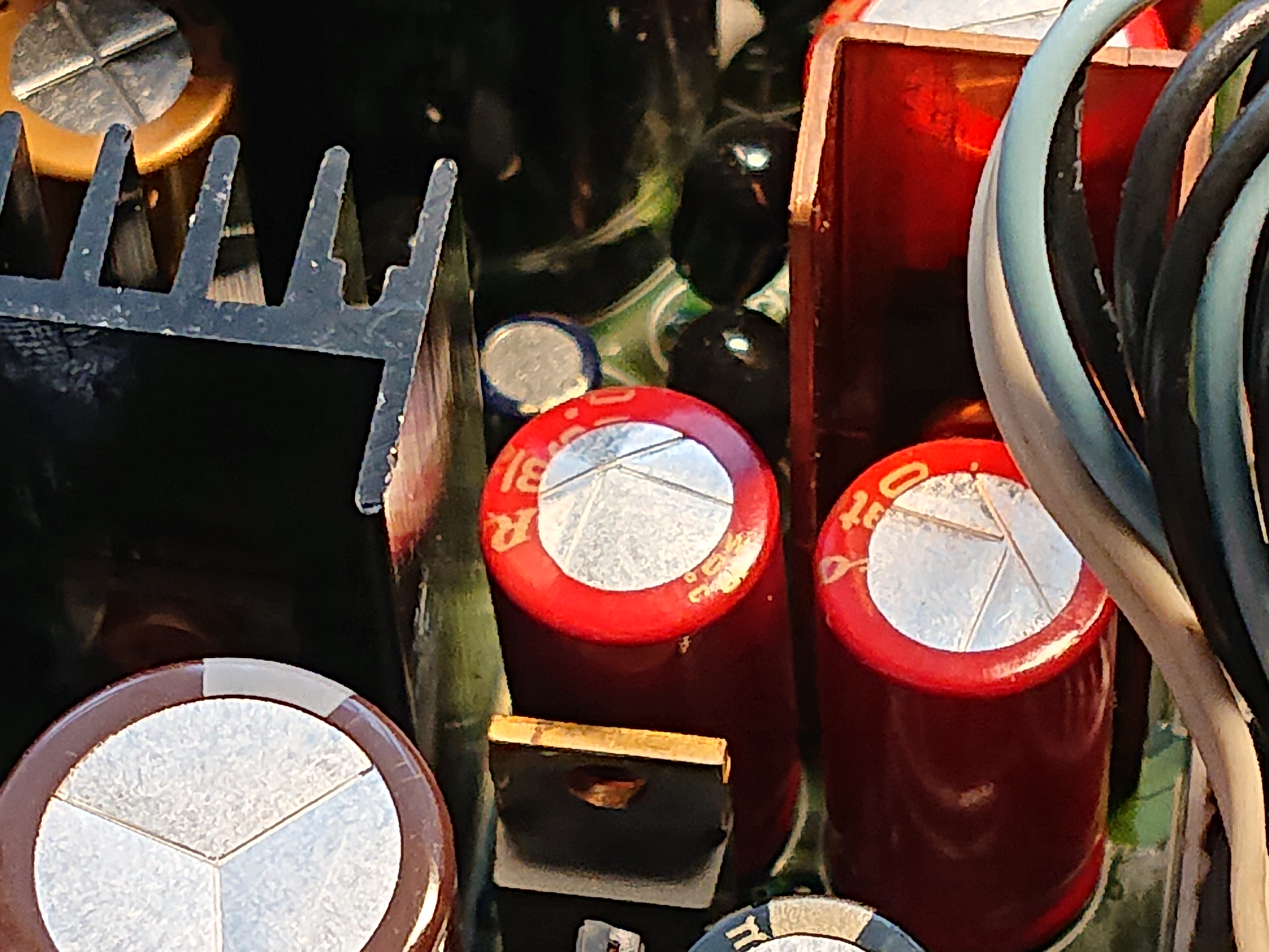

    Блэк Гейты тоже вздуваются и умирают. Стоял правда в недружелюбном месте где-то 5 лет. Поэтому ставить N(NX) рядом с сильно нагревающимися элементами категорически противопоказано, да и любые другие. Не раз встречал фото, где они в цепи автосмещения практически рядом с лампой.
