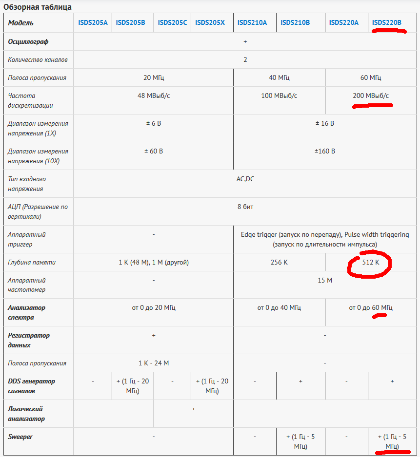

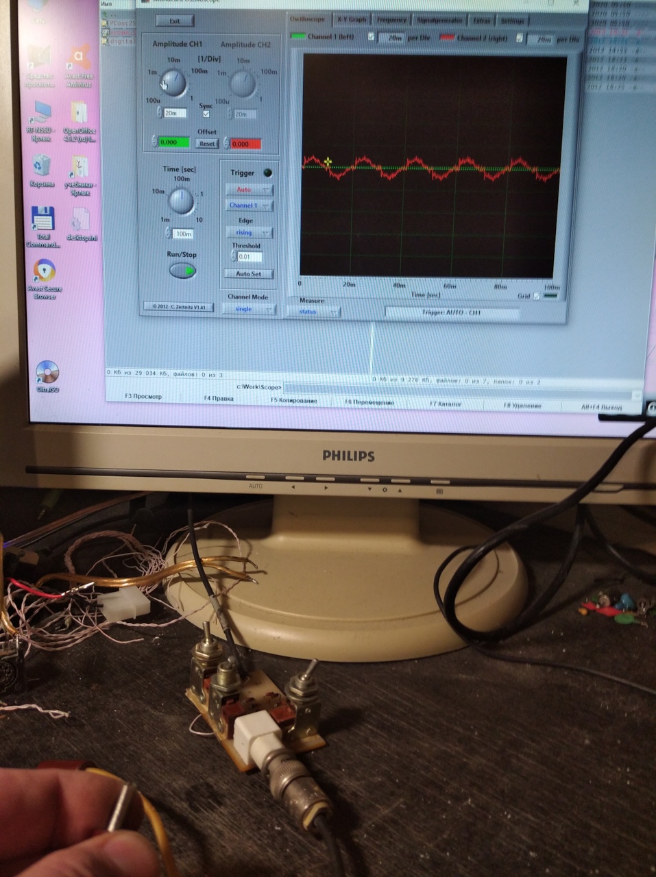

    С вечера чесались руки. Развёл платку, утюжнул, протравил, пролудил, запаял, качнул софт - есть осциллограф!
    ---------- Сообщение добавлено 08:55 ---------- Предыдущее сообщение было 06:51 ----------

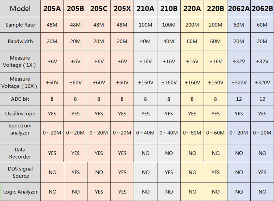

    Надоело выбирать. Купил.
    В конце остановился на трёх моделях (все USB):
    1. Cleqee C550 (он же LOTO OSC2002) - 6 326,90 руб. 23.11.2020
    2. ISDS210B - 7 015,92 руб.
    3. ISDS220B - 8 123,69 руб.
    Номер 1 всем хорош! В том числе ценой. Софт симпатичный. Но мне нужен ещё генератор.
    Номер 2 имеет хорошие характеристики и генератор на борту. Ценник тоже приятный.
    Но я выбрал самый дорогой вариант из этого списка. Ибо разница с 210 моделью всего 1100 руб., при неплохих таких отличиях в ТТХ:
ID:	384128 Нажмите на изображение для увеличения.
    Теперь у меня будет и осциллограф, и генератор, и чай с какавой. За невеликий прайс.
    Всем спасибо, кто принимал участие.

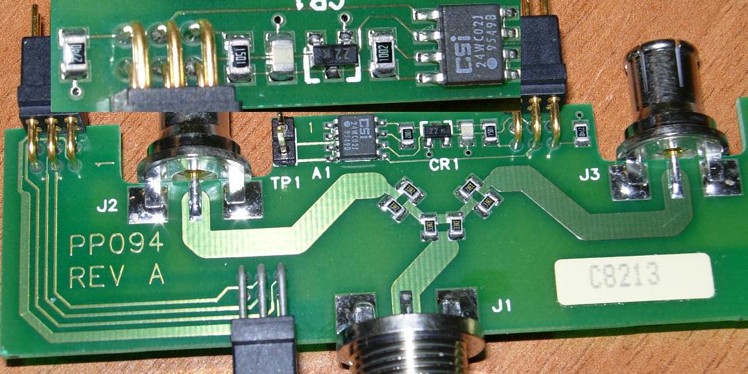

    более старый, еще с ЭЛТ, но более высокого класса чем у остальных (у меня тогда был Лекрой Вейвраннер
    Это был или LC или 93хх, там четыре канала объединялись в два кнопочкой, с удвоением памяти. И была еще опциональная коробочка сводившая оставшиеся два в один.
    ---------- Сообщение добавлено 13:22 ---------- Предыдущее сообщение было 13:17 ----------
    Вот эта коробочка, плата ее.
