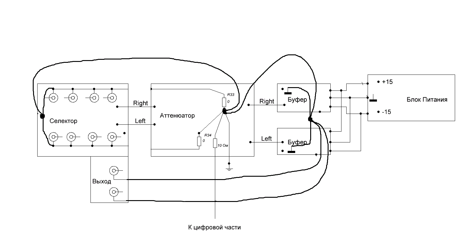

    Dmitry Korneev, в предыдущем усилителе у меня земля левого правого каналов аттенюаторов общая и одним проводом подключается ко входу, пред тоже ко входу и усилитель также ко входу. Т.е. своего рода локальная слаботочная звезда на входе. Питание преда от одного источника. Т.е. похоже на картинку 2, но земля по звезде.
  3. #1542
    27.11.2004
    Павшинская пойма
    1,524
    По умолчанию Re: Регулятор громкости Никитина с ДУ от antecom
    Добавил еще , как лучше сделать?

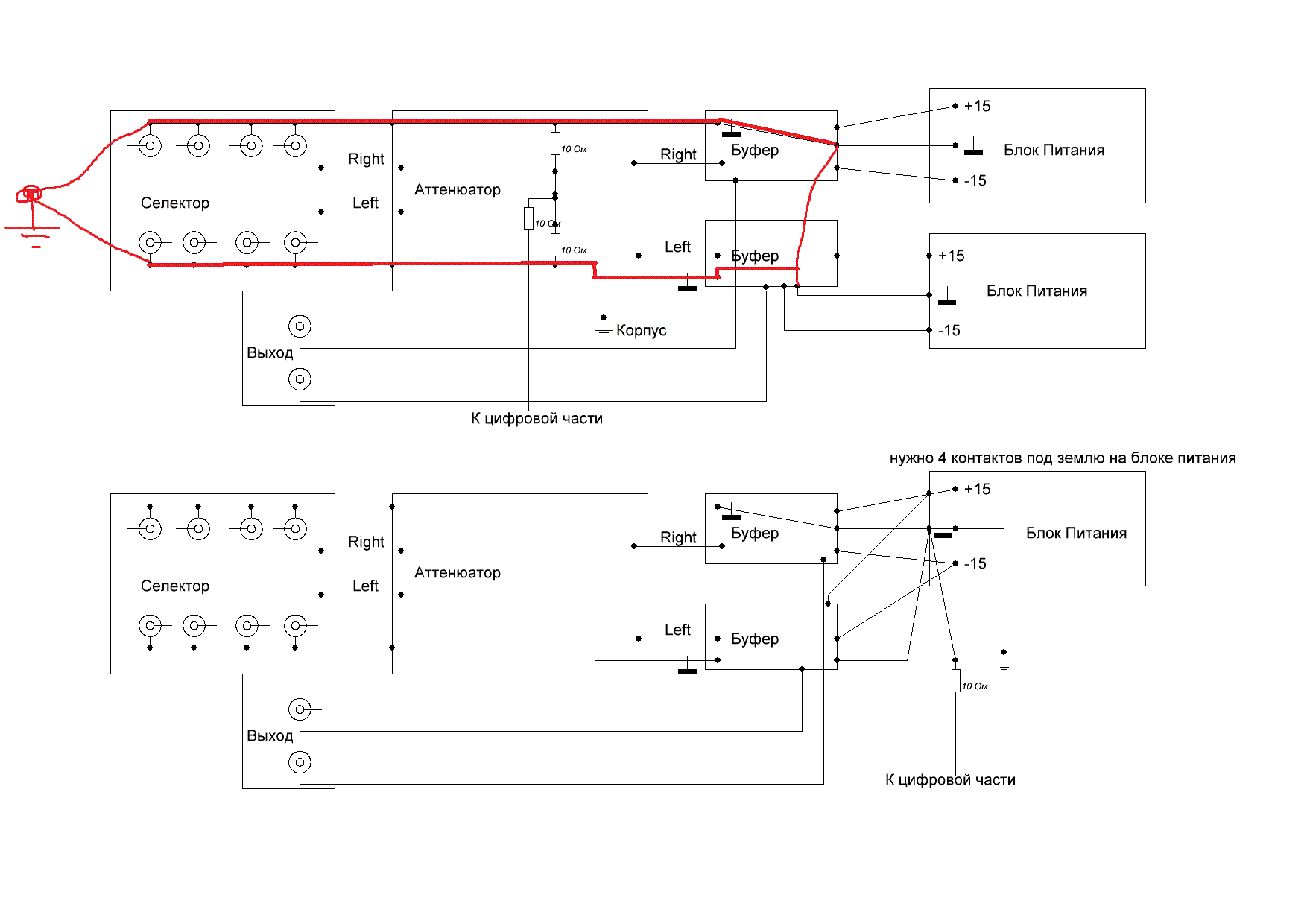

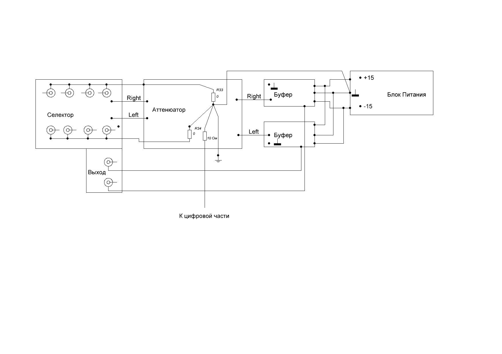

    Зачем делать петли, если резисторы 0 Ом и подключать силовую землю преда к аттенюатору, если земля входа/выхода на преде общая?
    Может лучше так:
    как лучше сделать?
    Исключительно первая из приведенных Вами схем. ИМХО
  6. #1545
    Аватар для antecom
    10.02.2005
    Королев
    3,011
    Оба варианта из поста 1541 правильные и будут вполне нормально работать.
    Буфер - Белкин. Земля входа и выхода в нем одна
    Все же по причине общей земли на буфере появится большая петля. Показал красным. Если эти блоки будут установлены в усилителе с мощным трансами, то велика вероятность, что петля будет что-то ловить. ИМХО лучше объединять земли Лево/Право на платах и тащить одним проводом (1544 пост).
  8. #1547
    08.01.2015
    904
    Когда есть возможность применить раздельные блоки питания для каналов, имхо, нужно ее использовать. А работать будут обе.
    Не нужно придумывать и дорисовывать то, чего нет на схеме. Буфера - двойное моно.
    Буферов два, соответственно земля не одна. Собственно решил с двумя блоками питания делать
    С уважением Дмитрий.
    Тогда конечно схема первая с раздельными блоками. Я почему-то неправильно подумал, что буфер один на 2 канала, т.к. было написано "Буфер Белкин".
