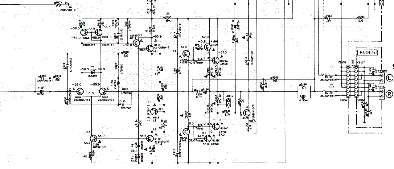

  5. #1544
    Аватар для Nick
    28.03.2005
    NY, USA
    3,606
    По умолчанию Re: Усилитель мощности ZD-50
    Вместо этого лучше попробуй понять простую вещь: если Кг усилителя более-менее постоянный звуковом диапазоне, то наиболее слышимыми будут именно те гармоники и интермоды, которые попадают в означенный диапазон макс. чувствительности уха (2-5кгц)...
    Это кстати спорное утверждение, во первых аргументировать одной макс. чувствительностью слуха имело бы смысл только если в сигнале небыло бы ничего другого, за которым "гармоники и интермоды" могут маскироваться (основной сигнал) и если мощность искажений была бы действительно одинакова разпределена по всему диапазону частот, а это далеко не так, и на ВЧ чаще всё же искажения больше, и ростут довольно резко, и как раз Yamaha AX892 тут я думаю не исключение:
    В общем думаю сильно это всё зависит от фонограммы и усилителя. Исходя из моего опыта с подобными аппаратами, то что описывает pixel058, я бы сказал что это вероятно где-то 8-12кГц...
    Последний раз редактировалось Nick; 24.02.2011 в 09:34.
