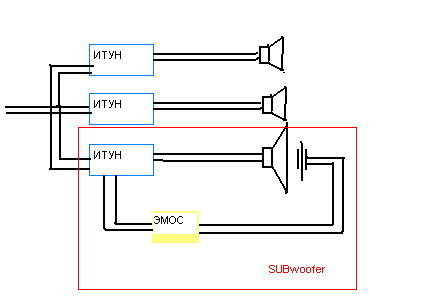

    RINDIG, ты ведь всё равно будешь спустя какое-то время делать ИТУНы на СЧ-ВЧ.
    Если б я делал сабвуфер и сателлиты еще раз, я бы, наверно, протравил 3 одинаковых ИТУН-платы под 2050 или 3886, забрав эти печатки у добрейшего Lincor*а.
    А потом бы собрал отдельную платку для обслуживания ЭМОС.
    /Всё это я к тому, что на отработанных платах трудно "убить" микросхему по невнимательной распайке./

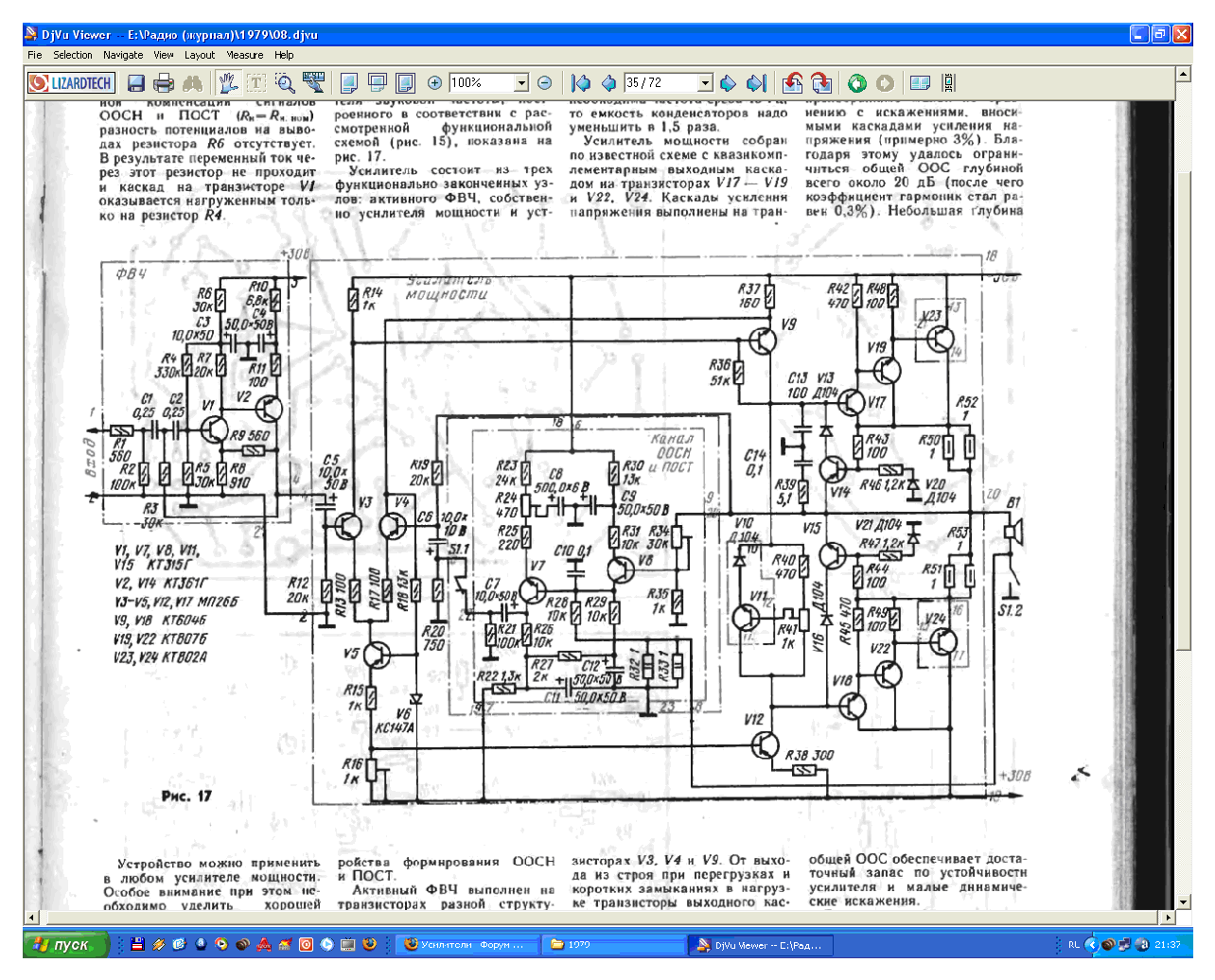

    Приветствую всех. Не знаю, в какой теме ещё спросить. Задумал я сделать у своего усилка отрицательное выходное сопротивление по схеме О.Салтыкова и А.Сырицо из Радио 1979г. №8. Вопрос такой: усилок будет режима Н и питане 2х этажное +/-30В и +/-60В. К какому питанию присоединять канал формирования ООСН и ПОСТ? Думаю, что к +/-30В.
  12. #1551
    без фанатизма
    Аватар для Nota Bene
    25.01.2005
    Tartaria
    69
    4,577
    Правильно думаешь. Можно и меньше - уровни сигналов там небольшие. Если режимы транзисторов V7 V8 при этом не слишком уплывут.
  13. #1552
    Завсегдатай Аватар для SAB 2
    15.12.2008
    Арзамас
    1,412
    Нет, не уплывут, там как раз питание +/-30В. Спасибо!

    Скажите пожалуйста, в приведённой мной схеме канала ПОСТ и ООСН усилитель без антивозбудительной RC-цепи. При использовании этой схемы с усилителями, где она есть, она не будет влиять на хар-ки регулирования?
  17. #1556
    без фанатизма
    25.01.2005
    Tartaria
    69
    4,577
    Нет, не должна. Слишком различны диапазоны частот, в которых они работают. Кстати, антивозбудная цепь может и не понадобится, если УМ и динамик физически находятся в непосредственной близости (активная АС).

  19. #1558
    15.12.2008
    Арзамас
    1,412
    Всем привет! Собрал схему ООСН и ПОСТ из поста 1550, встроил в усилитель, настроил как в статье написано, подключил к АС, и когда заиграл музон обнаружилось, что баса практически нет и НЧ динамик ходит взад-вперёд с частотой 2-3Гц!!! Причём, чем громче, тем больше амплитуда его хода. Может возбуд какой-то? Но какой? Когда настраивал, на экране осцилла синус плавал, как раз похоже с частотой 2-3Гц. В чём может быть причина?
  20. #1559
    без фанатизма
    25.01.2005
    Tartaria
    69
    4,577
    А нет ли ошибки в номинале конденсатора С7? В последующих номерах "Радио" сообщение об ошибках (мелким шрифтом) в этой схеме не проскакивало?
    Что-то он мне маловатым кажется... Тау R20*C7 (750ом*10мкф) не внушает доверия Надо попробовать С7 на порядок, полтора-два попробовать увеличить. И С6 - заодно.
  21. #1560
    15.12.2008
    Арзамас
    1,412
    Сегодня целый день мучился с каналом ПОСТ и ООСН, менял кондёры С7, ставил 470мк, 220мк. От такой ёмкости появлялась постоянка на выходе усилителя и срабатывала защита. У меня, кстати, усилитель инвертирующий, на входе резистор 3,3к. в ООС-150к. Выход канала ПОСТ и ООСН цепляю на вход усилка(точка соединения 3,3к и 150к.) Вот думаю так, что С7 не успевает заряжаться, от этого и постоянка прёт. Сейчас стоит 47мк. Всё равно, динамик плавает хаотически и баса очень мало и тихий. Усилок полосовой(40Гц-300Гц, биампинг). При отсоединении платы всё нормально, звук как раньше. Может транзисторы не те? (стоят 2N5551) Хотя все напруги на выводах транзюков как положено.
