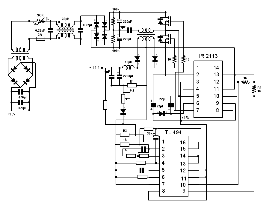

    на ноч глядя набросал схемку зарядника для автомобильного аккумулятора. Имеет стабилизатор напряжения и регулируемый стабилизатор тока. Есть ли какие нибудь грубые ошибки ?

    Здраствуйте! Нужен Ваш совет, я тут в форуме уже писал, что сделал импульсник. Все работает только есть небольшая проблема, при работе без нагрузки все нормально, напряжения в норме +-55В, когда подключаю усилитель, тоесть нагрузку, появляется перекос выходных напряжений, -55 и +47 В. Усилитель исправен, это я знаю точно, потому, что подключал на обычный трансформатор, так все в норме. Сам импульсник работает очень хорошо, ничего не греется импульсы в норме, ровные, проверил схему выпремителя и фильтра питания, тут тоже все хорошо, перекос появляется на самом силовом трансе. Я пробовал перемотать вторички, провод на обоих обмотках одинаковой длины, все равно перекос присутствует. Что может быть? Тран на трех склееных кольцах 45х28х12 2000НМ1, считал программой Transformer 3000, индукция 0,25Тл. первичка 13 витков ПЭВ-2 1,9мм. две вторички по 4 витка ПЭВ-2 2,4мм. Трансформатор изолирован согласно всех требований. Ток холостого хода в норме. Провода от транса на плату не более 1 сантиметра, при этом все одинаковой длины. Помогите пожалуйста разобратся. Буду очень благодарен.
  20. #1559
    01.03.2006
    Литва, Вильнюс
    175
    ИМХО насыщаетесь батенька, для полумоста, 40кГц и такого феррита в первичке витков МАЛО, посмотрите по форуму есть такая программка EVtrans она очень похоже на правду считает, для 500Вт должно быть витков 35-45 где-то.
    Сюда загляните
    http://schmidt-walter.fbe.fh-darmsta...gw_smps_e.html
    Тут грят 44 витка на ЕТД59, у него площадь керна чуть-чуть меньше вашей.
    И кстати нельзя мотать такими толстыми дратами на 40кГц, надо пучками из 0.5-0.7.
  21. #1560
    VEC7OR, да нет, правильно он посчитал для полумоста 220в и 40кгц, хотя 250мТ и много для ссср феррита, тем более при запасе на перенапряжения в сети накинуть 20%, вот уже и 300мТ, витков 20 будет ок. На 40кгц можно и не париться с "косами" из .5мм тоже, хотя конечно в кольцо вкорячить 2мм прутья нелегко, да и стоит ли вообще, может усилитель ватт на 100-200.
