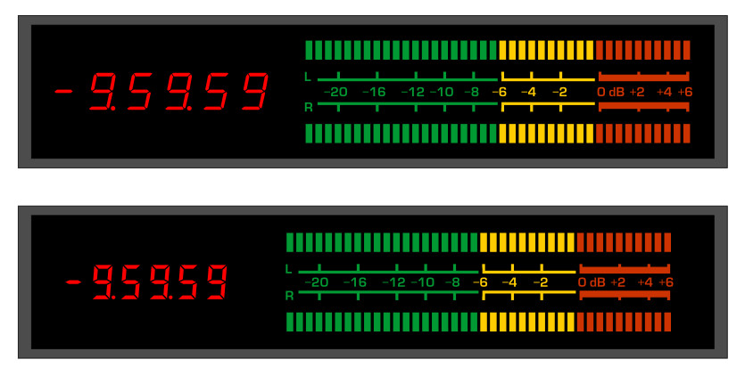

    Как мне кажется, для счетчика "Олимп-005" больше подходят индикаторы размером не 0.39 дюйма, а 0.36 дюйма:

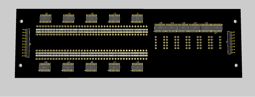

    pccodecs, Какое расстояние между осей линеек индикатора? Видимое стекло на Олимпе 35мм., я развел по осям 21мм, используя 595 в TSSOP16, на 50 светиков, плата 38Х158 такая же как и плата процессора. Можно или даже нужно убрать U14 и светики подсветки через 1117ADJ пустить, с ручной регулировкой, если иного не будет.

    Расположение индикаторов на плате должно диктоваться дизайном. На картинке, которую я рисовал, получаются следующие координаты:
    - центр группы 7-сегментных индикаторов относительно центра платы: -56 мм, 0 мм.
    - центр верхней группы линеек относительно центра платы: 33 мм, 11 мм.
    - центр нижней группы линеек относительно центра платы: 33 мм, -11 мм.
    Выше приводилось сравнение разных размеров индикаторов. Мне кажется, что для этого магнитофона больше подходят индикаторы 0.36 дюйма (SA36-11SRWA). Предлагаю перети на такие. Тогда координаты соответственно будут:
    -60 мм, 0 мм
    28 мм, 10.5 мм
    28 мм, -10.5 мм

    Какие зазоры на Вашей плате? Местами смотрятся подозрительно. На TOP я бы дорожку, что под индикаторами, немного отдалил от выводов индикаторов. Переходные от дорожки OE тоже очень близко.
  10. #15409
    Завсегдатай Аватар для nvv957
    17.03.2008
    1,519
    Минимальный 0,075, так это пробный шар, ещё буду корректировать, так что помидоры приветствуются.

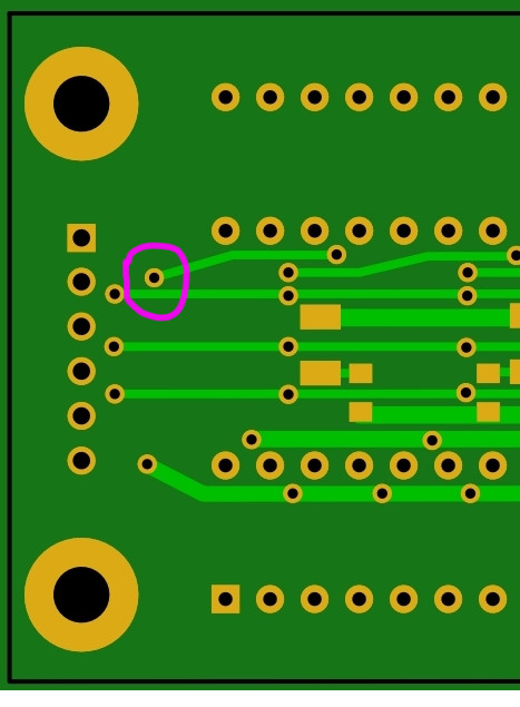

    Неужели тут 0.2?
    На этой плате должны многократно повторяться фрагменты с одинаковой разводкой. Плохую плату от хорошей отличает то, что эти фрагменты оказываются разными.

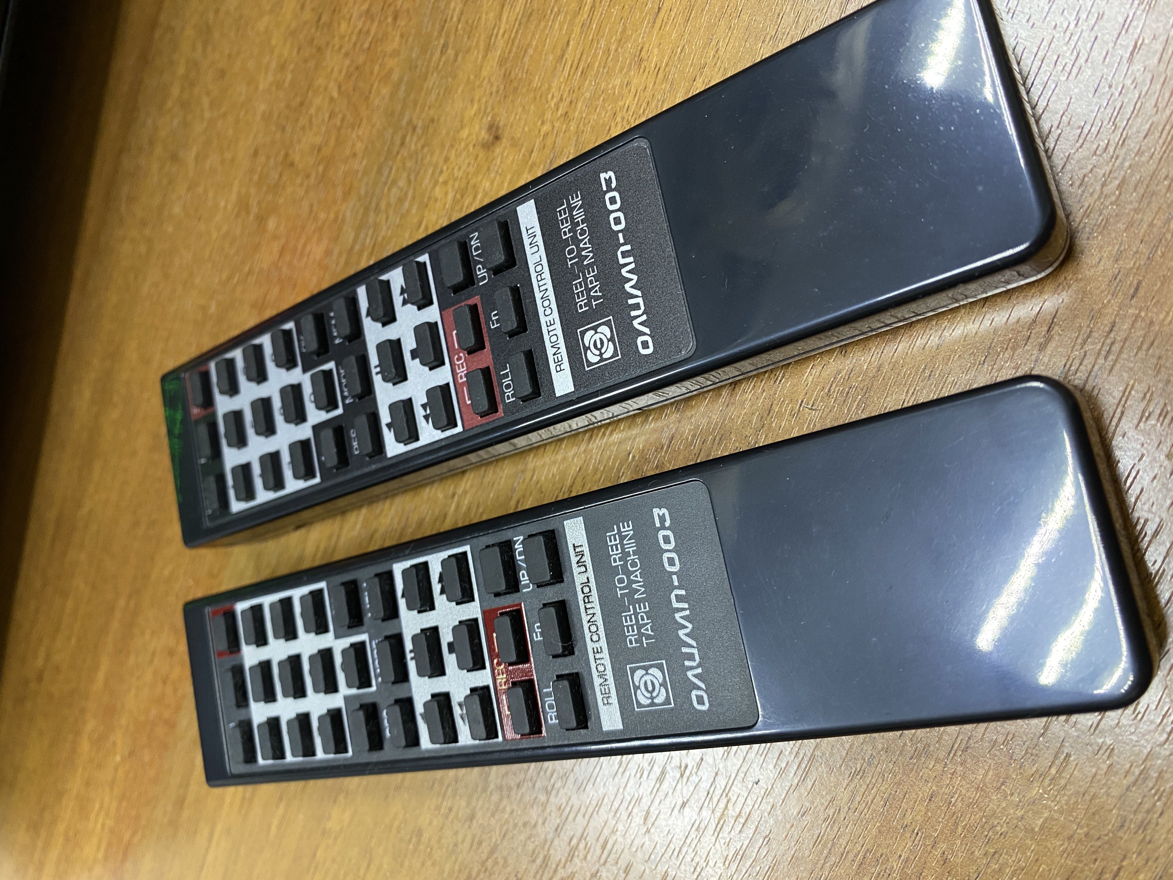

    Олимп/Электроника- пульт ДУ!
    Процесс продолжается!
    Новый вариант!

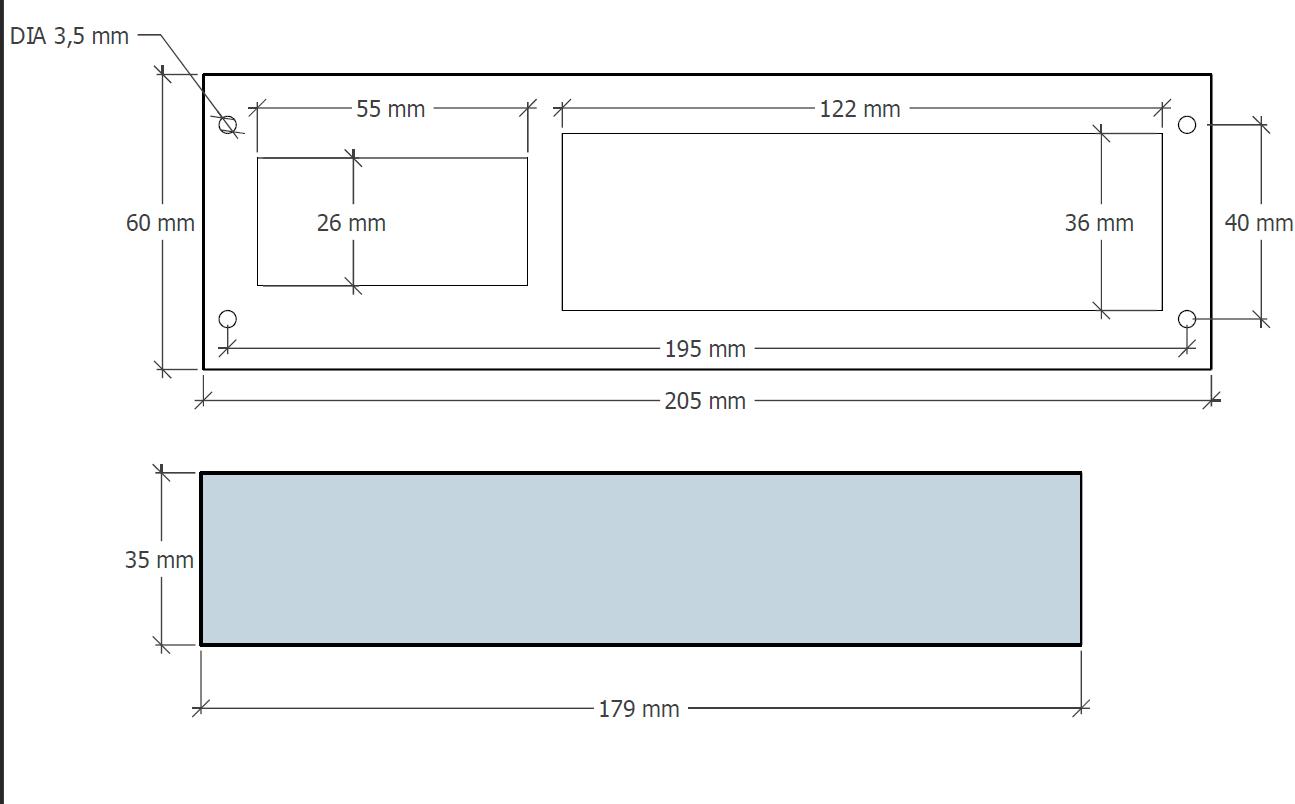

    Схема поместиться в размеры 40х180 (с индикатором для счётчика)...если без крепления, в оригинале 60Х205
