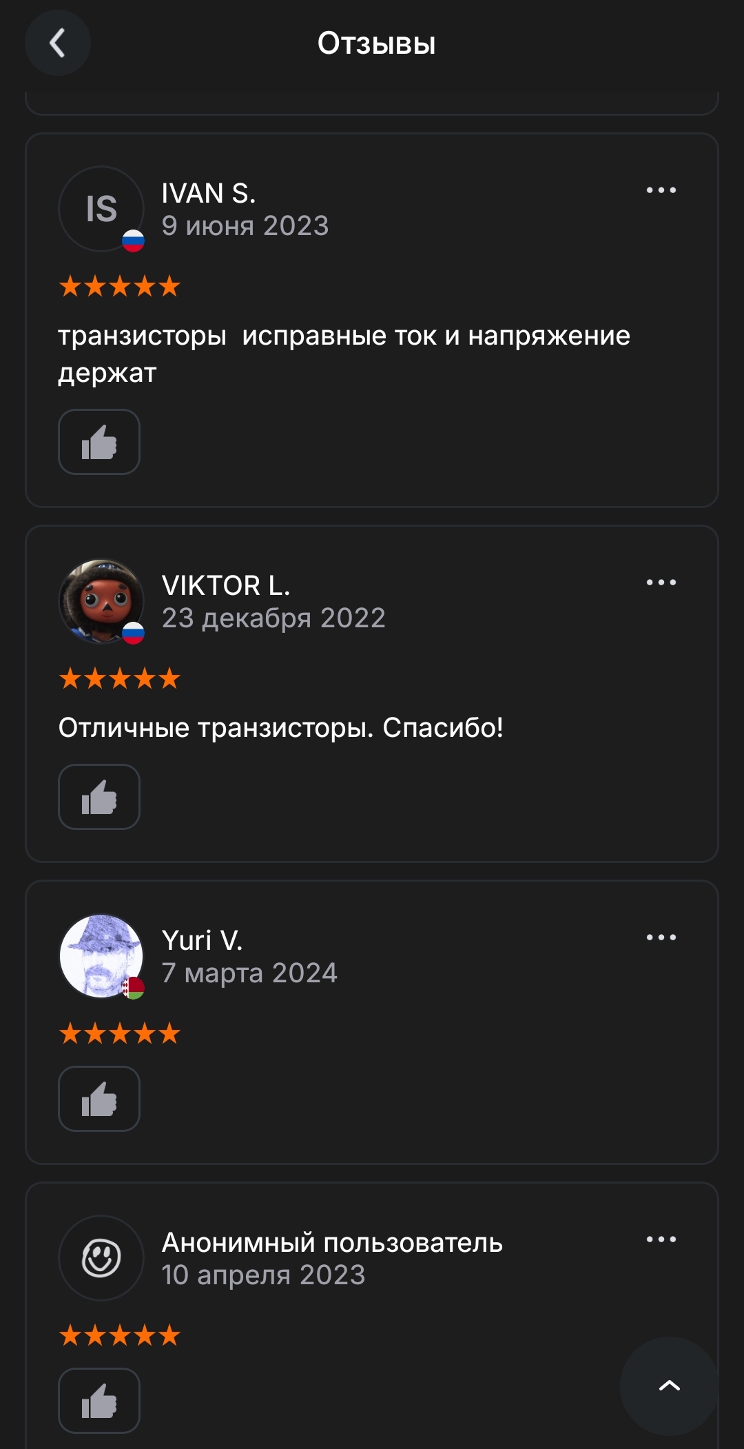

    BS107 я купил на Али.
    Прилагаю скриншот отзывов по данному лоту. Кто себя узнает, тот уже будет знать, что делать:

  12. #1531
    11.01.2006
    431
    По умолчанию Re: YES - 6
    PJKPJK, получается, что на данном этапе нашего бытия, сборка любого электронного устройства превращается в квест и геморрой с неизвестным результатом.
    Вы молодец!
  13. #1532
    Новичок Аватар для Raendin
    15.12.2006
    Vitaly L. это я. Ну в принципе понятно было что это туфта какая-то, подтвердилось на практике. Виктор тоже тут есть на форуме. Я в общем-то из-за его отзыва решил рискнуть и взять

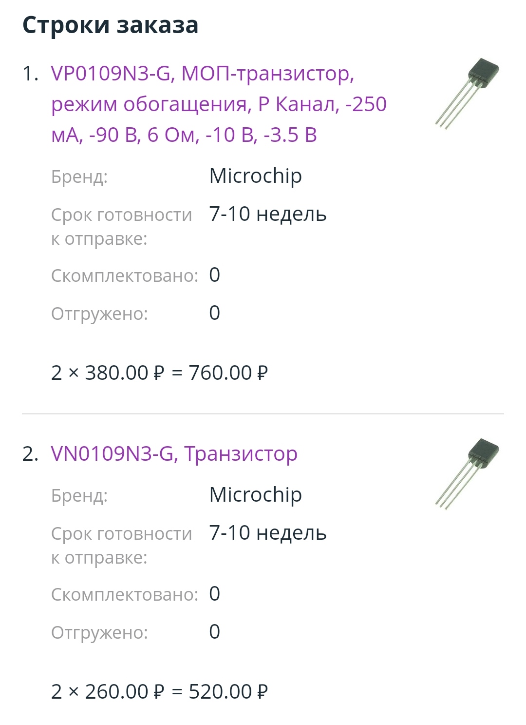

    Если бы я это сообщение увидел ранее!!!
    Вот как так? В инструкции по настройке 0.72 Вольта (30мА), а в сообщении то, к чему я пришёл через мытарства...
    Заказал, ждать долго. Придут, посмотрим как с ними будет.

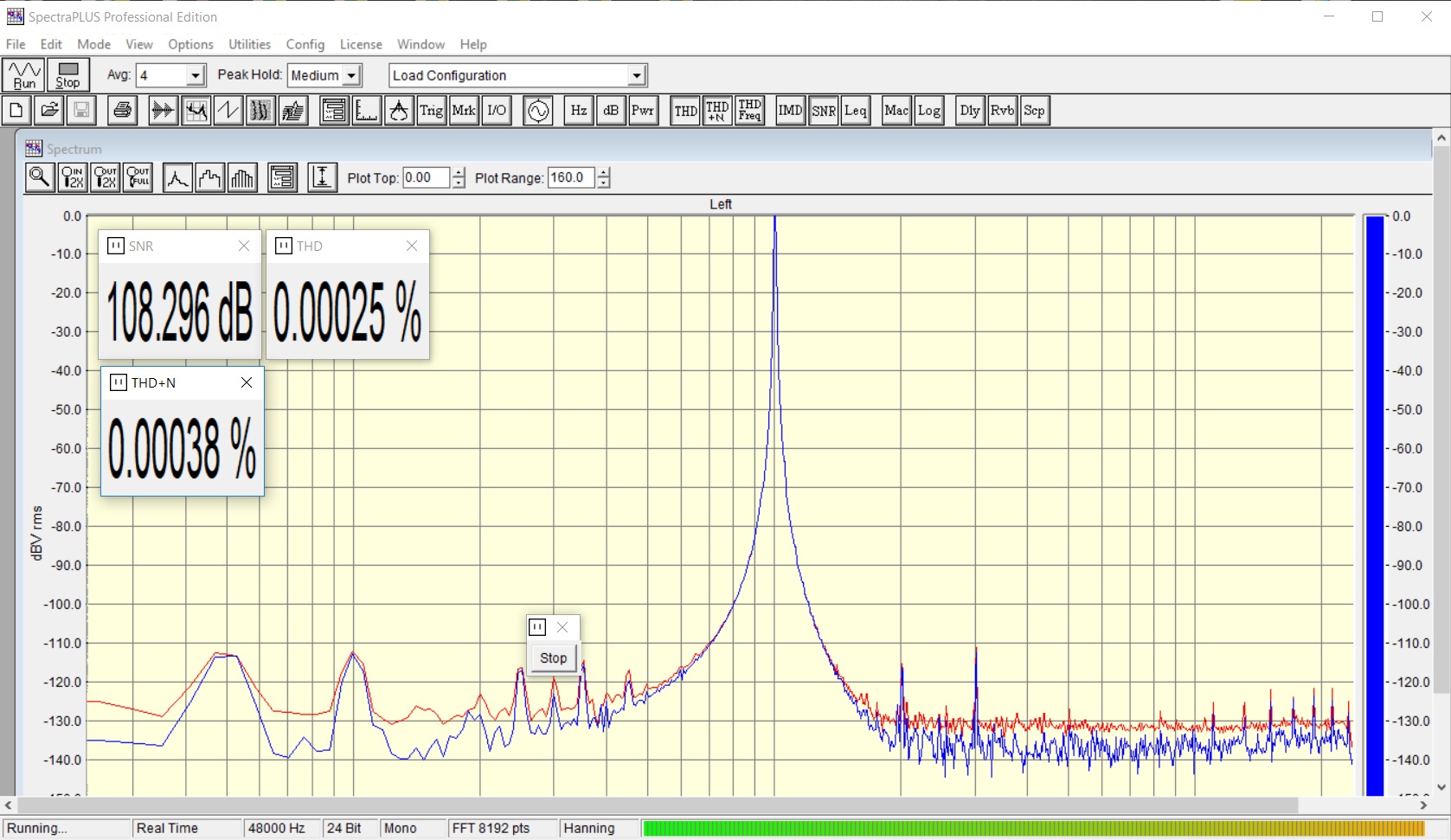

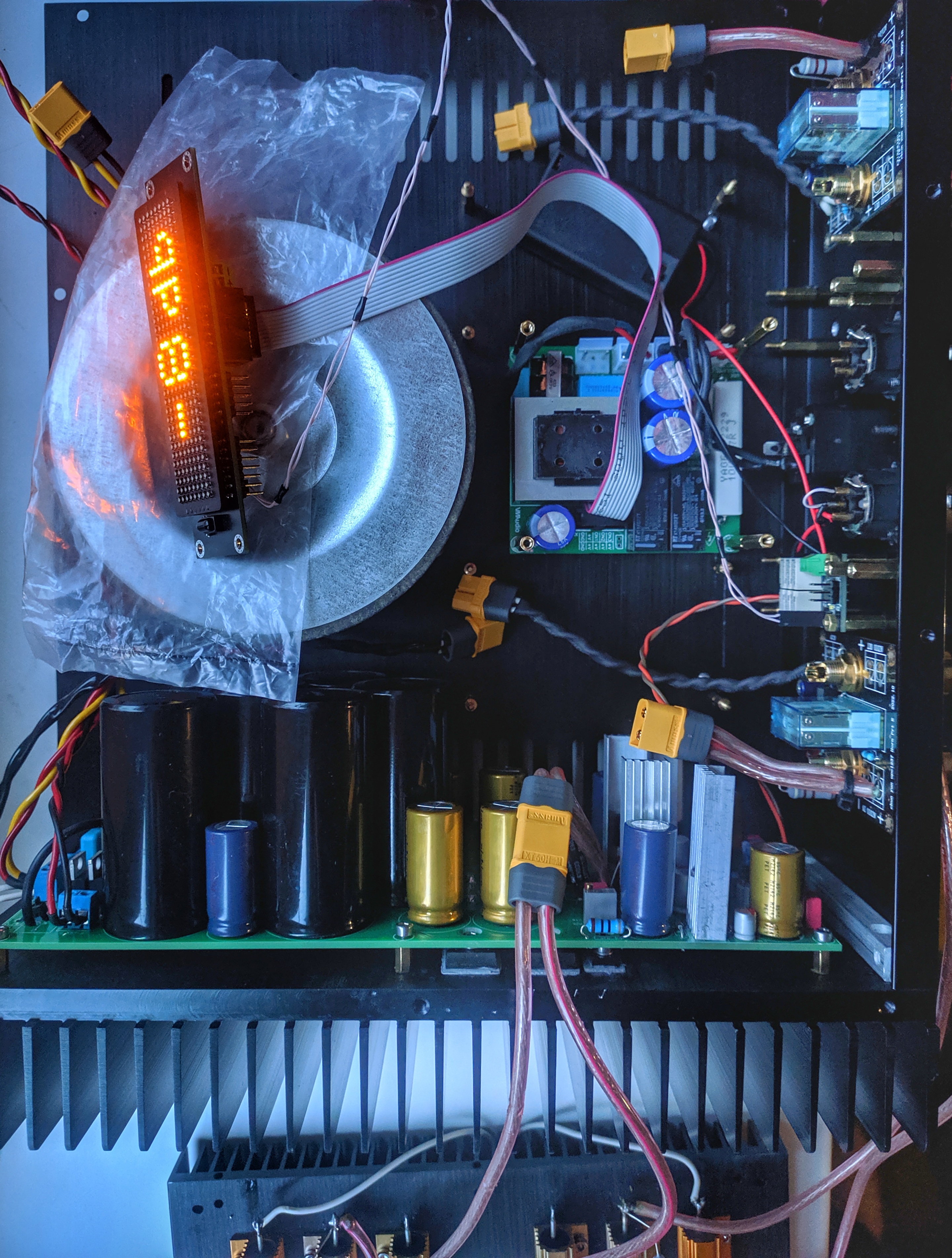

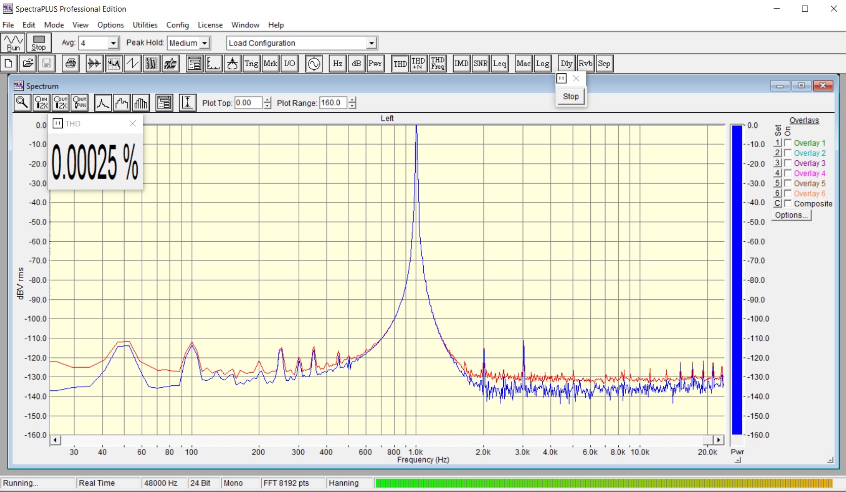

    Пока жду МОП транзисторы, решил снять характеристики усилителя вот в таком конструктиве:

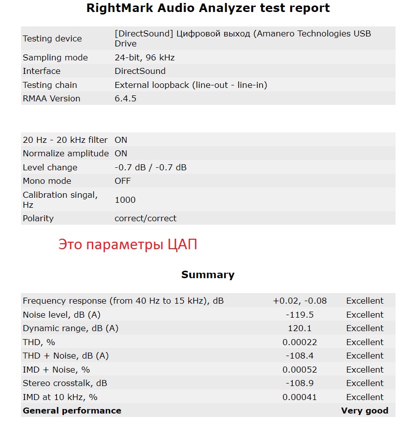

    АЦП использовался E1DA Cosmos, ЦАП не такой крутой, как АЦП, но что имеем, то имеем )
    Характеристики ЦАПа:
    А вот весёлые картинки УМЗЧ на нагрузке 6Ом, с выходной мощностью 55 Ватт.

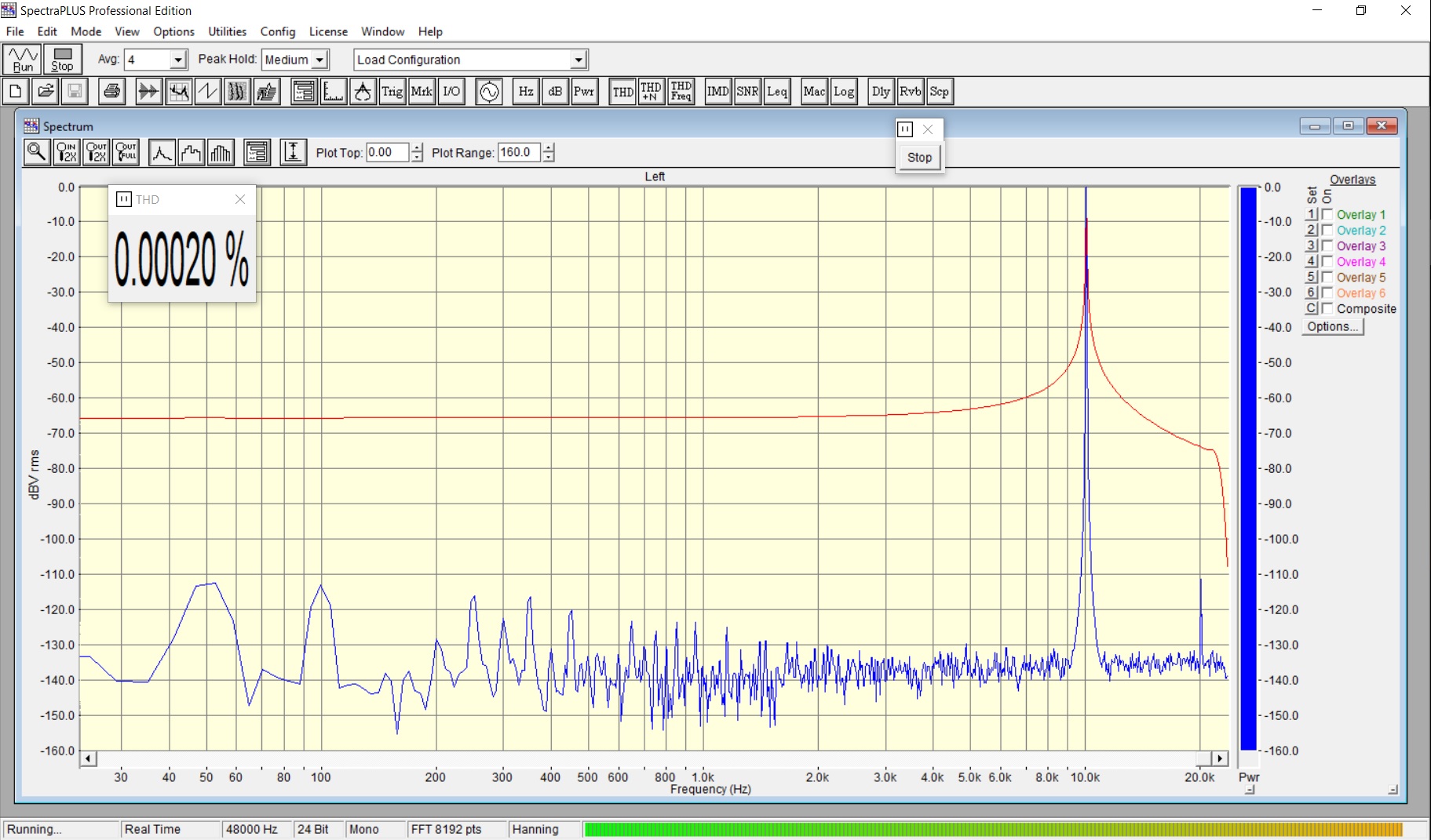

    И немного картинок из другой программы с той же выходной мощностью:
    Регулятор громкости att6 mini
    Защиту буду менять. У неё есть общий минус, и она портит красивые картинки (весомо!). Буду брать защиту с опторазвязкой. Характеристики УМЗЧ сняты без защиты.
  21. #1540
    Частый гость Аватар для dsimon
    05.02.2021
    120
    Есть платы защиты со встроенным выпрямителем.
    Я их запитываю от отдельных трансформаторов ас на 12 вольт.
