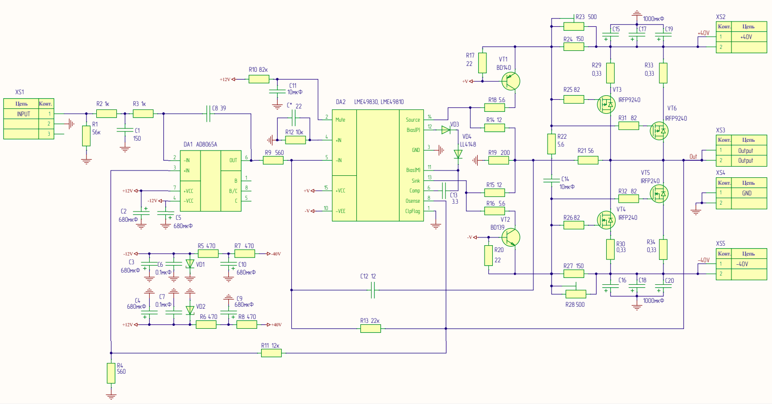

    Года 3 как лежит КИТ на Yes-2m, в ближайшее время хочу к нему приступить. ЛМЕ830-я, АД8065. Схемы придерживаться буду этой. Прошу уточнить надо ли делать какие-то изменения, все ли в ней правильно? Может дополнения, нововведения, замечания и тп. MELFов нет, будут стандартные 1206.
    Спасибо.
Название:	8065 схема.png

    Добрый день! Собирать надо на лме 810. Тут все собранно по данному усилку, там же видео есть https://dzen.ru/a/ZHQVqo-p0mVXvz22

    Достал сейчас кит, ЛМЕ49810 - все ок, смд 1206 любые есть, а вот с Melf0207 засада, нет их у меня, 1206 слишком маленькие, 1210 тоже как то криво становятся. Где сейчас можно раздобыть 0207? Там и надо всего 5 номиналов. Может есть у кого возможность поделиться не за бесплатно?

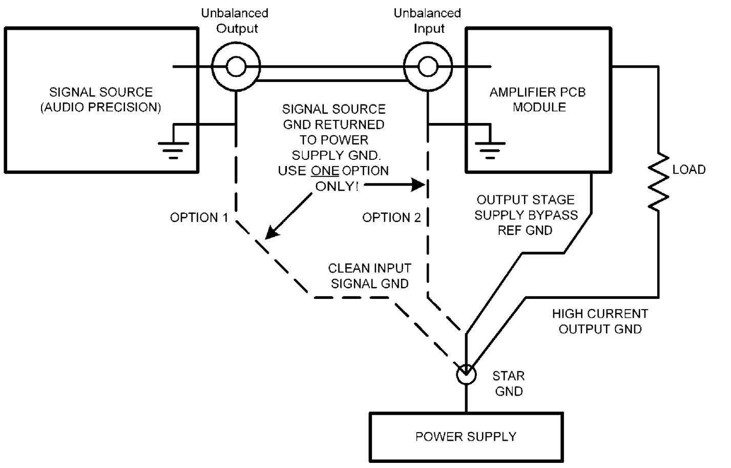

    По умолчанию Re: Y E S - 2 на LME 49810 / 49830
    Что сказать, ответ один: каждый по своему с ума сходит...
ID:	476586 Ну, вот как то так они с ума сходят,
    Последний раз редактировалось corand; 29.09.2025 в 17:13.

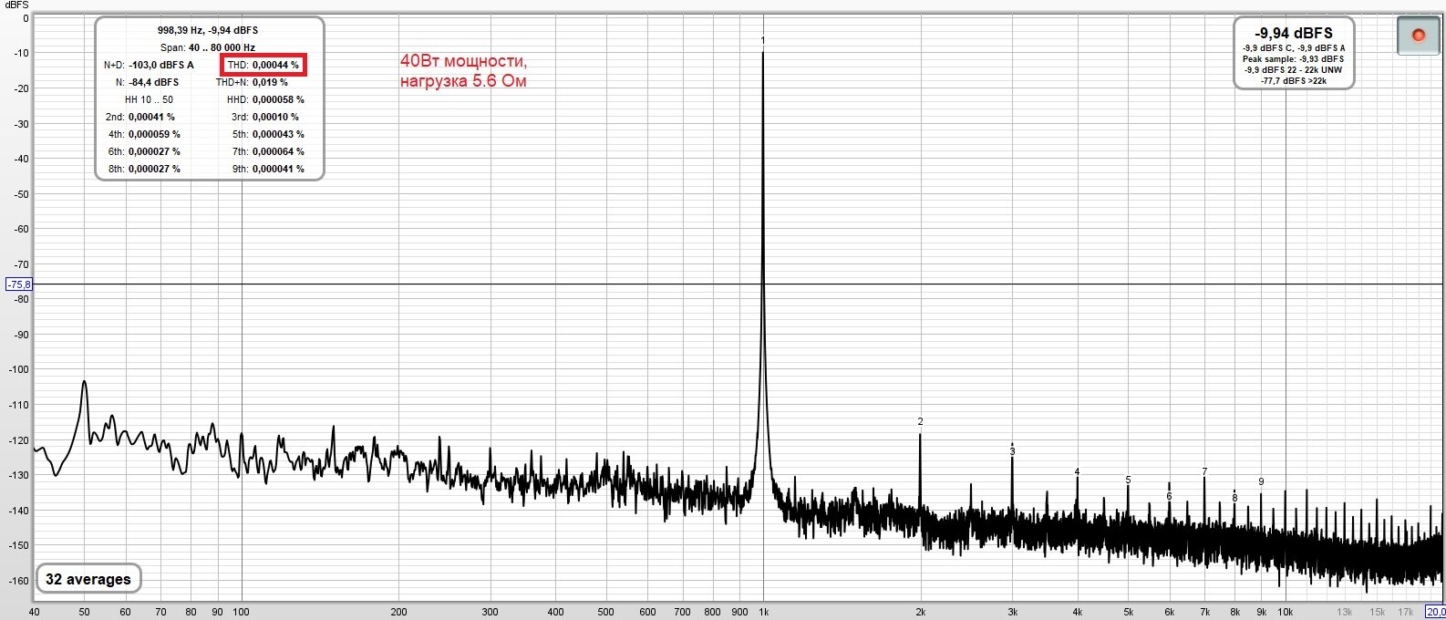

    Опять картинку с помойки принесли, не зная ее смысла? Если Вы так бездумно будете большую часть здешних усилков подключать, получите знатный гул)))).
    Вот результаты измерения стереусилителя. Где тут земляная петля?
    ps: у меня сейчас 8 усилков в одном корпусе трудятся и никакой петли и тем более гула нет)))).
    отправляетесь в игнор, ибо непробиваемый случай...
    Последний раз редактировалось Mazila; 06.08.2025 в 04:24.

    Речь идет только о теме этой ветки , т.е. о подключении LME 49810/49830 и рекомендациям по подключению последней, изложенных в топике AN1850 разработчиков этой микросхемы. В этой связи, ваши 8 усилков к этим рекомендациям, судя по всему, отношения не имеют. И о каком то "гуле" речь не идёт.

    corand, у него многоканал)))
    Те он пишет, что не только ДВА канала не имеют петель и наложения сигнального и силового тока, а даже ВОСЕМЬ.

    У меня 6 каналов на одной плате (правда, ЛМки чуть другие), и тоже никаких проблем с "петлями" небыло.

    Увязка входной группы (предварительных усилителей,эквалайзеров, фильтров, коммутации) с усилителями мощности (каналами) и источниками питания с сервисами (энергоснабжением, сетевыми фильтрами, защитами и пр.), экранирование и заземление всего этого хозяйства - задача несколько более сложная, чем сборка канала усиления по схеме или шелкографии на ПП, требующая (нескольких) профессиональных компетенций.

    Рисовать я не умею. Решение такое: 1. Изолировал от земляного полигона платы обкладки конденсаторов фильтров ВК путём ликвидации "тепловых мостиков" на плате, соединил их отдельным общим проводом, который подключил непосредственно к земле БП (он у меня один). 2. Земляной полигон платы соединил отдельным проводом от точки входа к земле БП. Нагрузку подключил к выходу ВК на плате и земле БП.
    Колхоз, конечно, но результат стоит того.
    В этом посте я просто хотел подвести итог изысканий не только для YES-2M, но и для другого готового китайского усилителя на этой микросхеме и необходимости небольшой доработки ПП YES-2M, делающей её универсальной для любых компромиссных конструктивных решений с использованием этой готовой ПП, а не только того варианта, что предложил Mazilla, красивого, но где то уёбищного (слово взято из лексикона Н.Лескова) по габаритам и цене.
    Со временем может мне удастся провести измерения своего ЕСа, если Mazilla любезно поделится методикой и схемой сборки своего измерительного комплекса.
    Ещё раз отмечу, что этим решением удалось добиться отсутствия даже эффекта определения момента включения усиля при подключении к выходным контактам наушников. И всё это без красивой прокладки проводов и разноса плат от тор трансформатора.

    С учетом того, что R21 у меня 75 Ом, нужно ли делать какие-то изменения в остальной схеме? На что это повлияет?
    Взял обычную металлопленку 0,125 вт, желательно тайвань, чтоб медные выводы были и зашлифовываем и облуживаем торцы. Готово.
