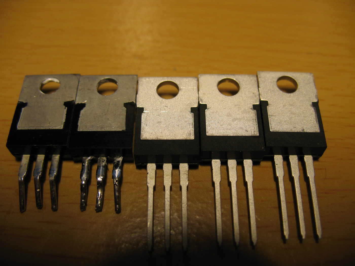

    Роман, ни в коем случае!!! Я Очень давно хотел данный усилитель, и только Вы с Алексеем взялись за распространение. Огромное Вам спасибо!
  3. #1522
    Аватар для Nick
    28.03.2005
    NY, USA
    3,606
    По умолчанию Re: Усилитель мощности ZD-50
    Новые (те что справа), очень похожи на мои, купленные на дижикии...

    Да, судя по всему, те стабы всетаки поддельные. Если так, то во-первых, просьба всех проверить свои стабы в КИТах. Если аналогичные без печати,
    У меня без печати...
    Могу сфоткать...
    Андрей Константинович
  5. #1524
    Аватар для Nick
    28.03.2005
    NY, USA
    3,606
    Могу сфоткать...
    Эта печать как я её назвал, на самом деле идентификатор первого вывода, т.е. ключ. В даташите указано, что он должен быть: http://www.national.com/ds/LM/LM1084.pdf (см. 12-ю страницу).
    Истина где-то там...
  6. #1525
    Завсегдатай Аватар для Ромыч
    30.11.2004
    3,722
    Через Nick-а уже заказаны 1084. Взял с запасом. Так что пишите в личку, у кого левак и кому выслать новые, я сделаю небольшую базу и по прибытии микрух разошлю всем. Адреса все есть.

    Господа, забыл попросить - не выбрасывайте бракованые стабы, даже паяные. Буду разговаривать с поставщиком по поводу возврата денег. Возможно, прийдется просить вас отсылать их мне назад.
